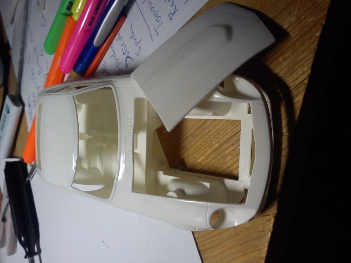

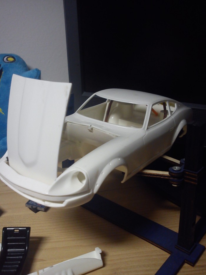

Aoshima sice dala k modelu motor, ale ne oteviraci kapotu, tak sem vcera riznul kapotu a kdyz uz sem v tom byl, tak sem rovnou vyriznul i misto kde ma být v nárazníku průduch, respektive mřížka. Takže si dam premieru ve vyrobe vlastnich plastovych pantu. Do ted jsem pouzival jednoduchy kovovy

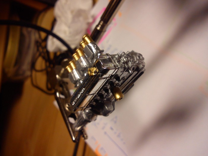

a fotka zatim holyho motoru osazenyho weberama

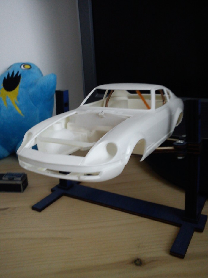

Příspěvekod winie » 09 led 2014, 13:29
Tak pro zatim jen vyramovana kastle, dodelany celo a zamek kapoty. Rád bych dneska trosku pohnul s motorem a zacnu vymejslet panty kapoty

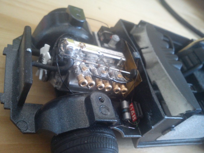

Příspěvekod winie » 14 led 2014, 22:53

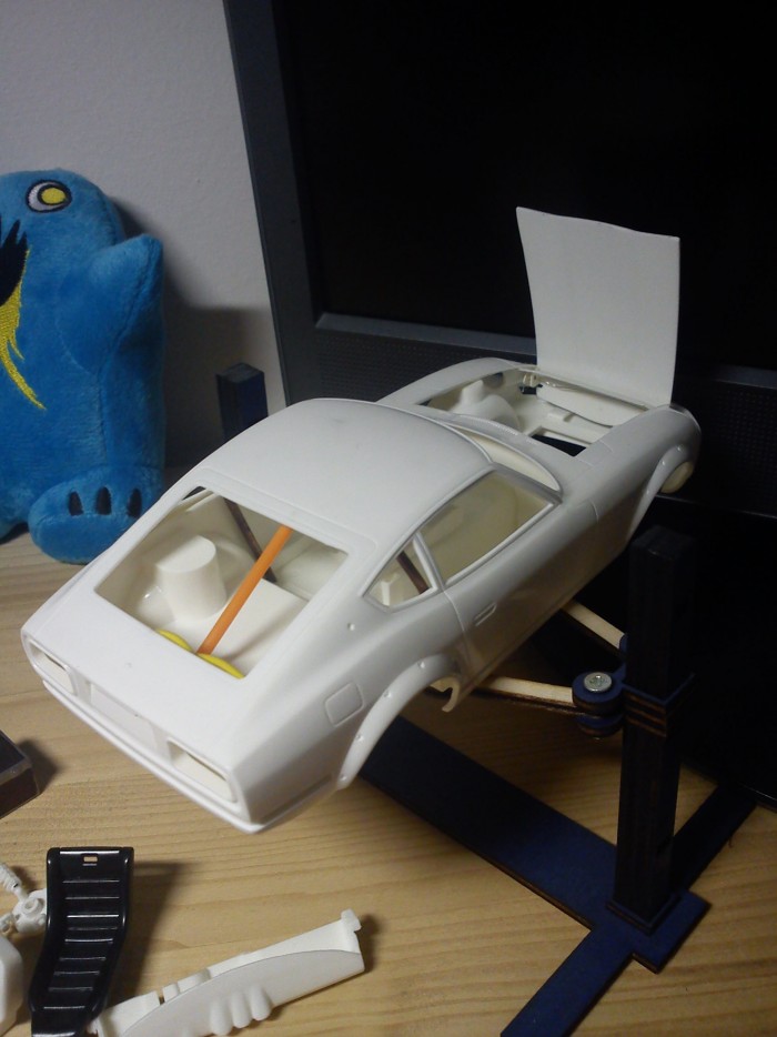

dneska sem udelal panty kapoty - samozrejme funkcni ;) ale na lakovani ji budu vyndavat, takze prichyceni pantu je zatim provizorni :)
Co se tyka prace na karoserii, tak tam uz jsem temer hotovej, jen navrtam diry pro zrcatka a par dalsich blbosti. Motor uz je taky vesmes hotovej. Dodelal sem ovladani klapek karburatoru a kabely ke svickam s rozdelovacem. Ted zacnu vyrabet drobnosti do motorovyho prostoru a nejaky detaily.

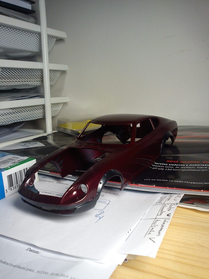

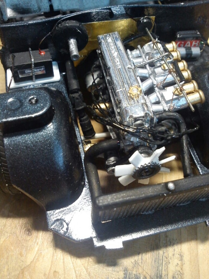

Příspěvekod winie » 25 úno 2014, 17:56
taaak na datsunu je taky nějakej progress. Předevšim už je hotovej interier a skoro celej motorovej prostor. Vyhral sem si a vyraběl si všechno sám. Takže z původního motoru zbyl vlastně jen blok, hlava, viko ventilu a nekompletní rozvody s větrákem. možná mě trošku i mrzí že ten prostor okolo motoru nepůjde skoro vůbec vidět, ale co se da dělat :D
Vcera jsem začal dělat na karoserii a lakovani bude tak 14 dni - uvidim jak to pujde rychle

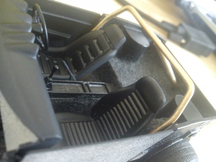

Příspěvekod kohula » 26 úno 2014, 10:57
krásná a čistá stavba :) můžu se jenom zeptat, z jakého důvodu se u těchto starých pekáčů mění jen řidičova sedačka za tu sportovní "retro verzi"? vím, že se to tak dělá, ale prostě já bych měl raděj takové sedačky obě :D
Re: Datsun 240ZG
Příspěvekod winie » 26 úno 2014, 19:33
To je jednoduchy :D protoze to neni nutny. Na okruhu se ta druha sedacka stejne vyhodi a kdyz jedes pilu, tak ji stejne jedes sam. Mam to stejne :)

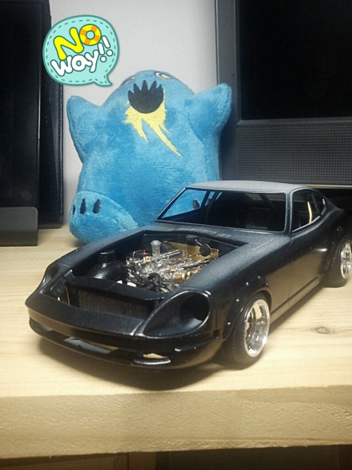

Příspěvekod winie » 14 bře 2014, 00:09
nějakej progress:
Můžu všem doporučit, ať se tomu modelu vyhnou velkym obloukem!!! cely to je křivý jako prase, nic nesedí a vše se musí dorovnávat, přeřezávat a brousit. srovnat uhel, pozici a zális předních kol trvalo skoro 4 hodiny!!! A to jsem ještě neřešil zatáčení.

Příspěvekod kohula » 14 bře 2014, 09:37
tak je to stará stavebnici, ale očividně ses s tím popral velice dobře ;) ukaž ještě foto z boku, ty kola tam vypadají moc dobře :) a zkoušel jsi tam už napasovat čelní sklo? ten rám vypadá, že je taky hodně propadlý (možná klame fotka).
Re: Datsun 240ZG
Příspěvekod winie » 14 bře 2014, 10:20
nezkoušel a popravdě mě to ani nenapadlo :-D dík za typ :-)

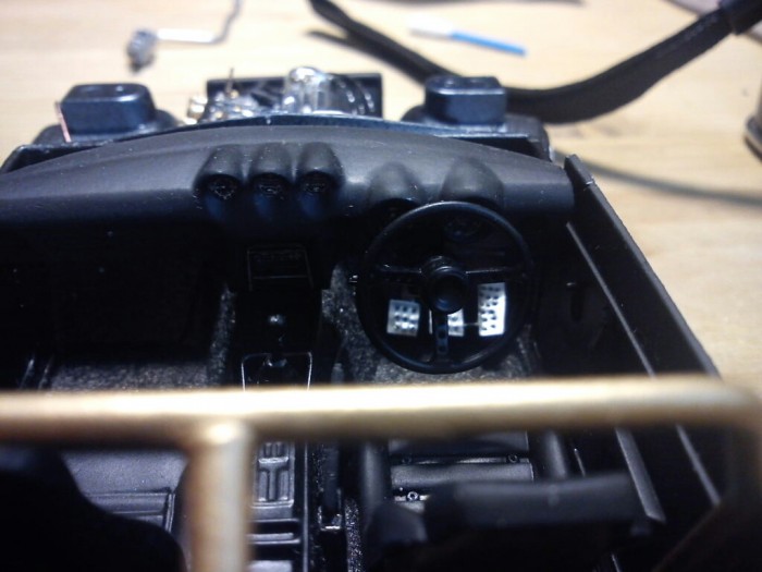

Příspěvekod winie » 15 bře 2014, 13:41

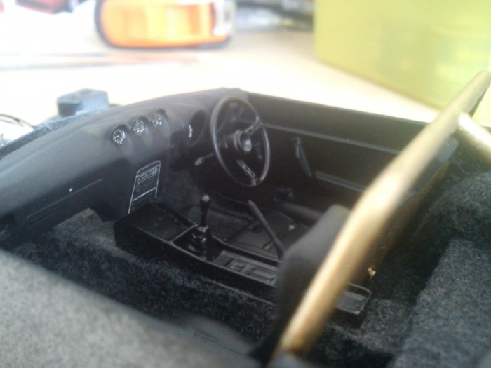

dodělaný pedály který ve stavebnici úplně chybí
a řízení, který taky není, ale to snad nikde...

Příspěvekod winie » 20 bře 2014, 21:29

Příspěvekod Fullpull » 20 bře 2014, 22:18
pekná barva 8-) jaké budú kola ?

Příspěvekod winie » 20 bře 2014, 22:31
chrom
