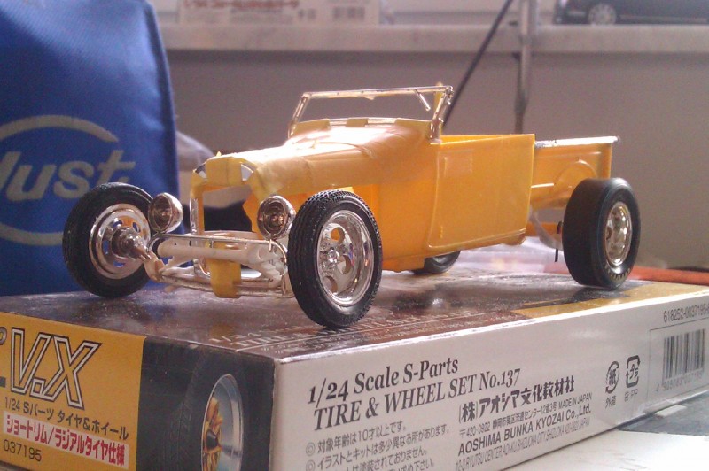

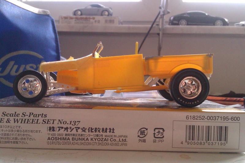

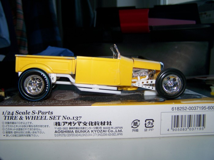

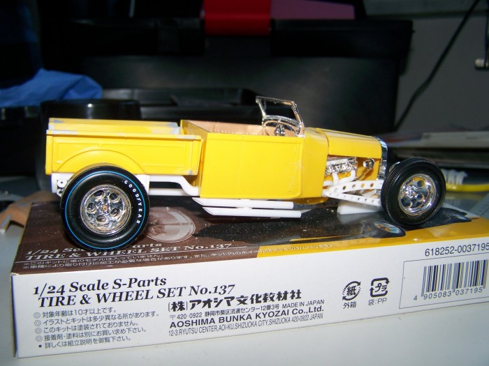

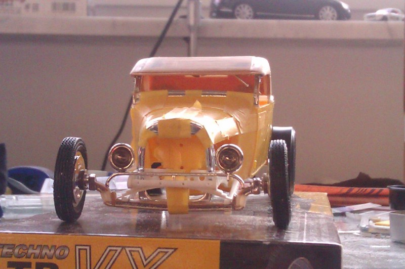

:P :P Zdravím všechny na fóru,jsem tu nový,ale o dokončení nějakého modelu se snažím už snad 5.rokem.Tak to snad tentokrát dotáhnu... :mrgreen:

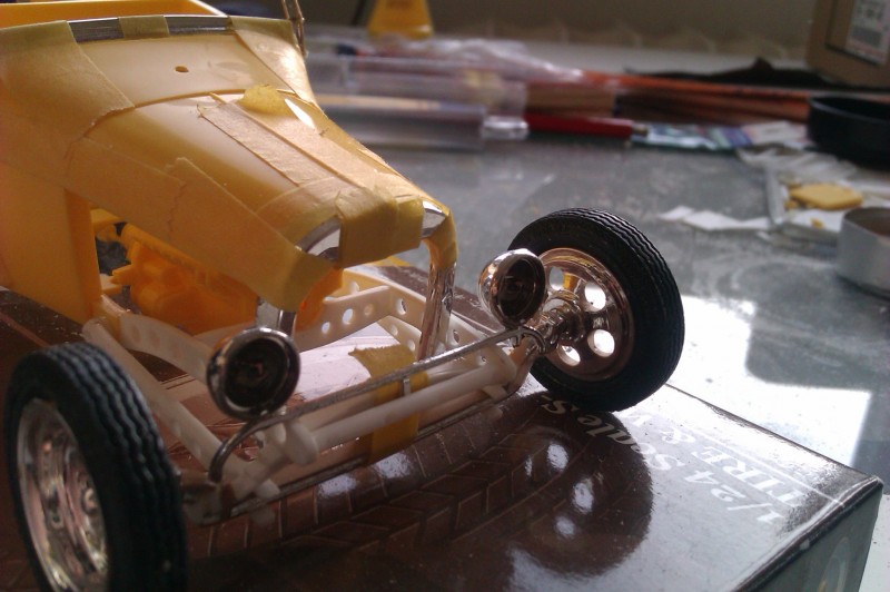

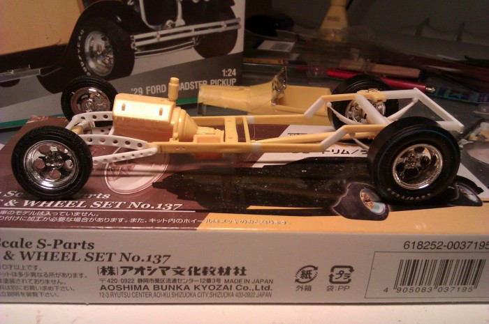

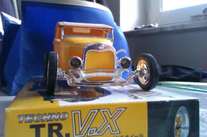

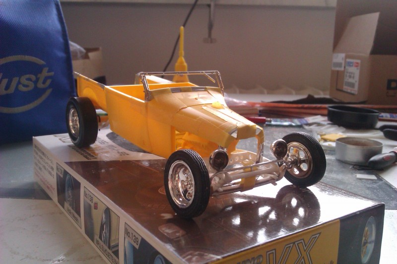

Jen v rychlosti,jedná se o model od Monogramu,je to 1929 Ford Roadster Pickup,v úpravě hotrod.Už krabička se tváří jako menší úprava,to mě ale nestačilo a tak jsem v úpravách pokračoval...Tady jsou nějaké fotky,omluvám se,vím že fotky z mobilu tu nemají moc pozitivní ohlas,ale momentálně nemám přístup k ničemu lepšímu.Model je složen pouze na sucho,pro případ že by se někdo zhrozil... ;)
Stavebnice je z Aukra,koupil jsem ji už trochu bouranou,ale kompletní...

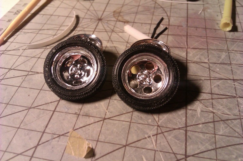

Vzhledem k tomu že půodní ?Wolfrace? kola se mi nelíbyli prošli taky úpravou...
celý předek drží jen díky maskovací pásce :whistling:
Roadster má i upravenou střechu,kvůli sníženému a více zakloněnému sklu...

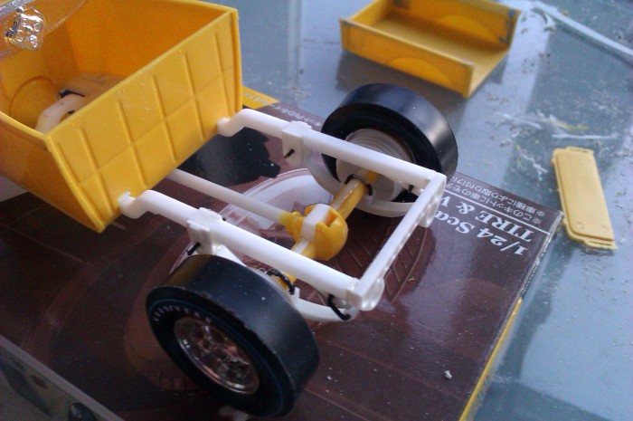

vzadu mám místo jednoho příčného udělaná dvě podelná listová pera,uchycení k podvozku právě řeším...

Toto vyzeraozaj slubne :)

Tak to se mi líbí, :w00t: Jaká bude barva? Konečně někdo kdo taky staví Hot Roda :) Doufám, že budeš ve stavbě podobných aut pokračovat :)

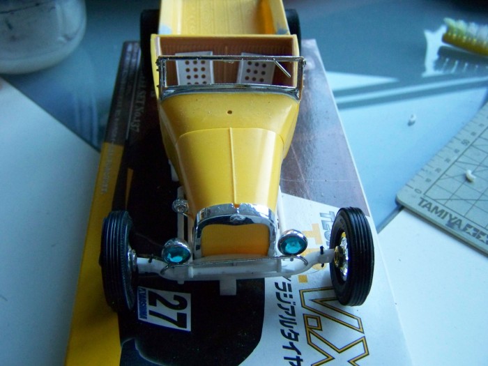

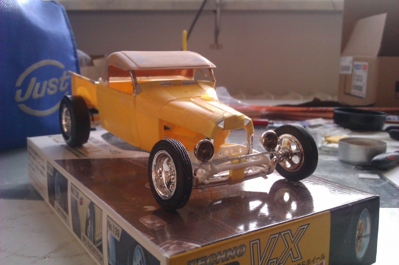

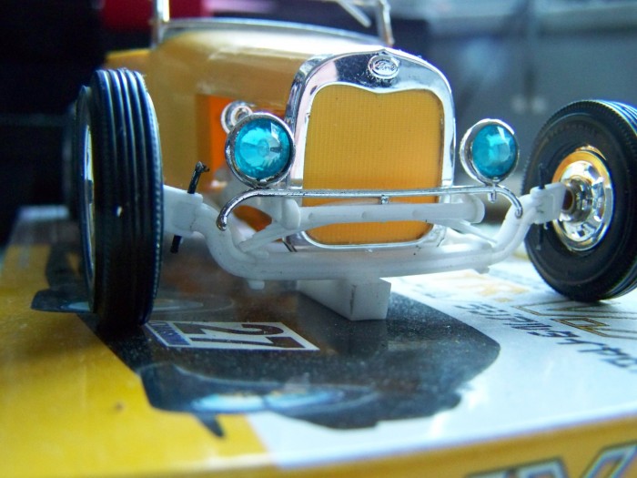

Dobrý, udělej ale něco s odklony na přední náprave. , zajímat mě budou i ty zadní listová péra... držím pěsti...

Moc vám všem děkuju za pozitivní ohlasy :thumbup1: Barvu zatím řeším,ale spíš mám zálusk na nákou elegantější kombinaci s co nejmenším množstvím chromu,kola by taky měla být nalakována,max nejáký stříbrný lem a detaily.Přemýšlel jsem nad hnědou s rámem v gunmetalu a matně šedými disky.Odklony jsou kvůli neštastnému řešení přední nápravy,ale ta se bude nejspíš celá předělávat,pač nezatáčíme... ;) Chystám nějáký menší UP,ale ted bohužel nemám čas fotit... :twisted:

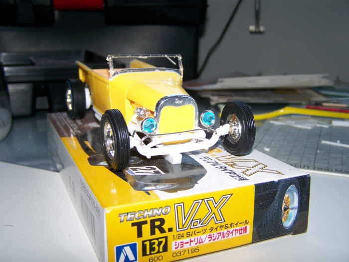

Světla nám sice budou čumět dolu až do doby než udělám nějaké to uchycení,ale takhle vypadá předek bez maskovačky... ;)

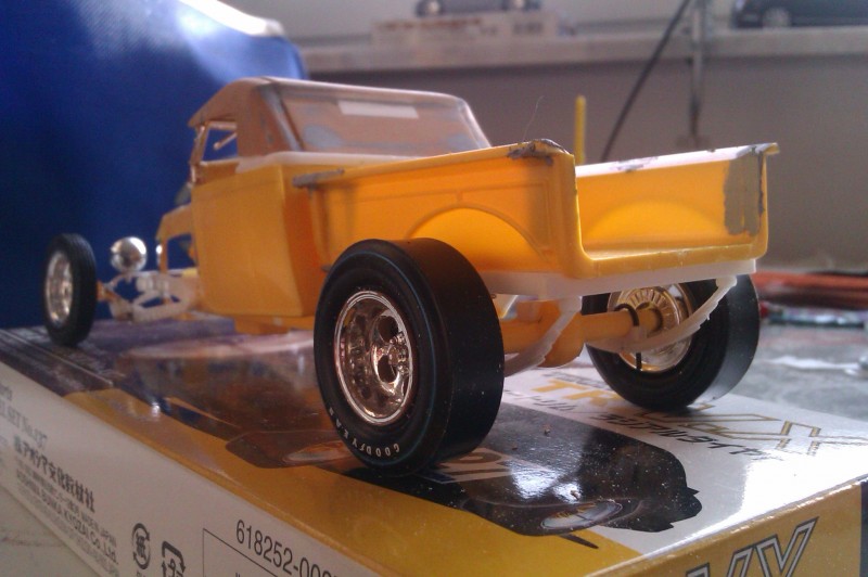

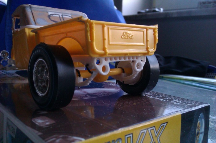

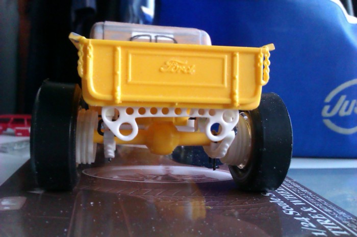

Zadek dostal trochu customovej nádech.Do těch čtyřech větších otvorů příjdou zadní světla...
Tady je docela dobře vidět můj pokus o bubnový brzdy,model je má jen naznačený jako součást disků.Nejsou trochu široký?

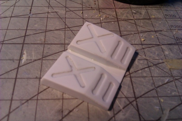

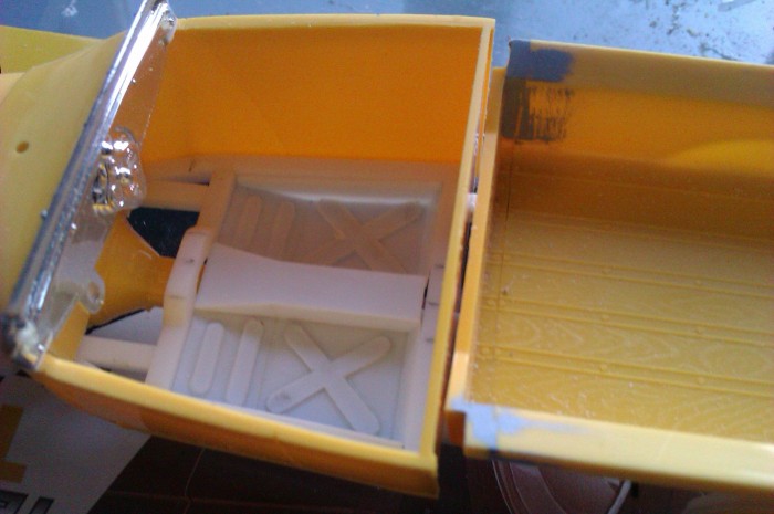

Nová snížená podlaha s pokusy o prolisy v plechu,tahle strana nebude naštěstí moc vidě,i když tu druhou sem taky trochu zkonil... :x

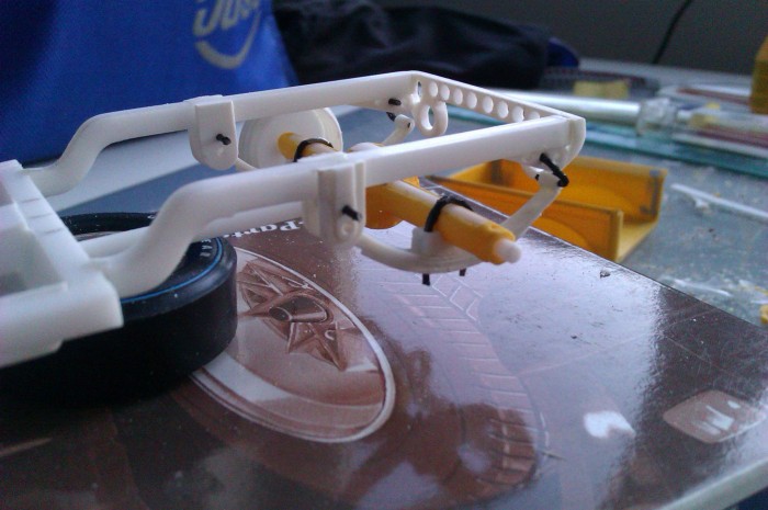

A protože se původní modifikovaný rám ze stavebnice rozpadal a byl trochu zkroucený,máme i novej rám :D
Tady pro porovnání starej rám...
a novej :whistling:

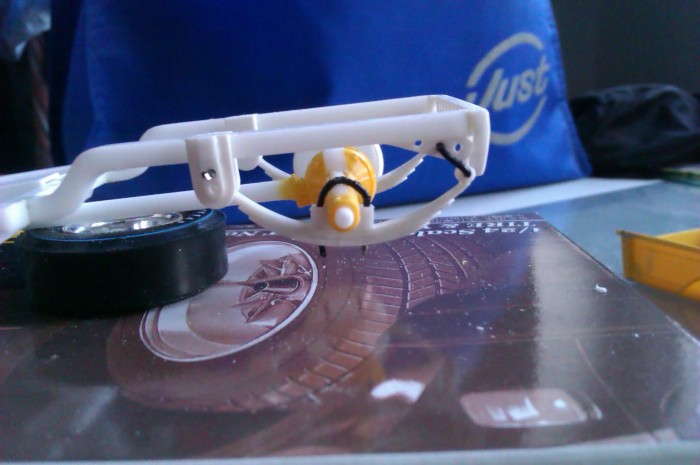

Kabinová část má udělanej 3mm chaneling.Pohled na zadní zavěšení...
Jinak v plánu mám dodělat zadní zavěšení(?podelné stabilizátory?) a pak se pustím do předku.Jak sem psal,bude se nejspíš celá náprava předělávat kvůli zatáčení a nejspíš přibudou i bubny.Barvu pořád nevím,ale určitě ho dám na japonský SPZ :mrgreen: Díky za pozornost,omlouvám se za kvalitu fotek (stále mobil...) a doufám že se bude libit...

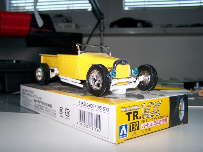

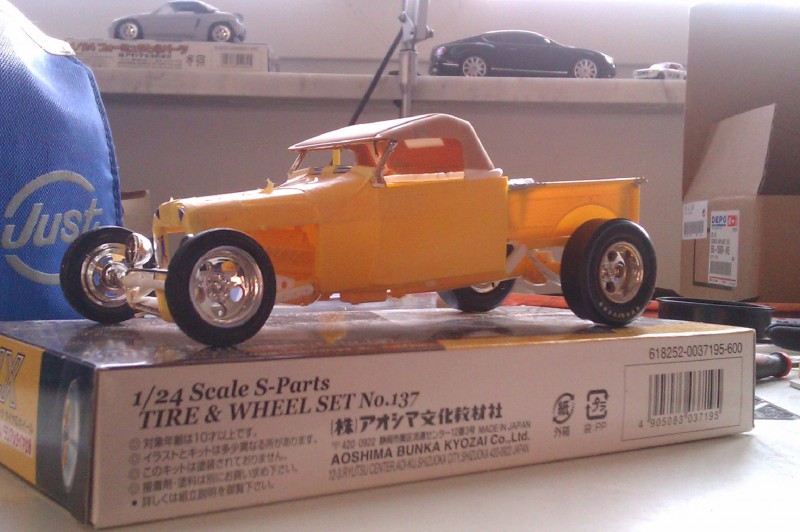

Po dlouhé době vás všechny zdravím a díky za komenty(i když dost pozdě)Dlouho sem se nemohl dostat k nějákému fotáku a taky nemůžu nahlásit nejáký ukrutný postup,ale přece jen tam trochu něco je...Kára má na předních discích jiné,větší pneu což se mě osobě líbí ještě o kus víc.Nějákej jinej názor?Fotka je bohužel přesvětlená ale pro představu,myslím stačí.
Kola stále mají odklony,tantokrát ale na druhou stranu.Je to ale tím že jsou k nápravě jen přiložený.

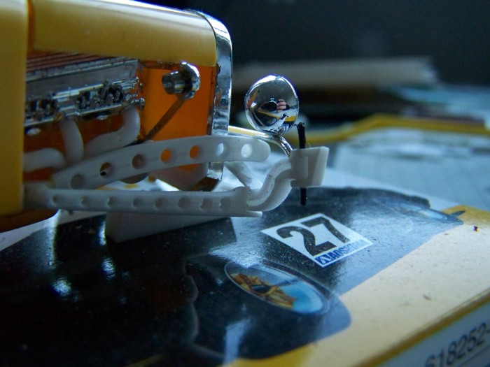

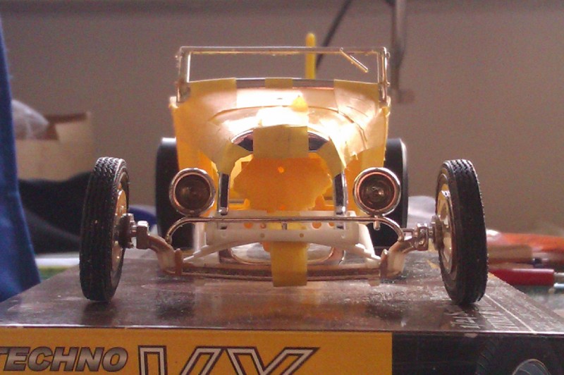

S kolama souvisí i nová přední náprava.Rozměrově přibližně stajná jako ta původní,jen bude moc natáčet kola...

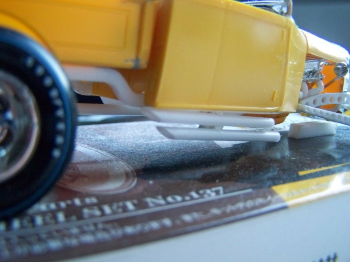

Tady to samé z jiného úhlu... a svody které mě dost trápí.Mám trochu problém s jejich vedením,a opravdu se netěšim až to samí budu opakovat ne druhé straně.Aby sem nakonec neskončil jen s řadovou 4... ;)
A tady sou výfuky...

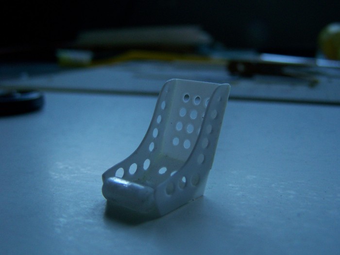

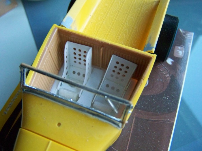

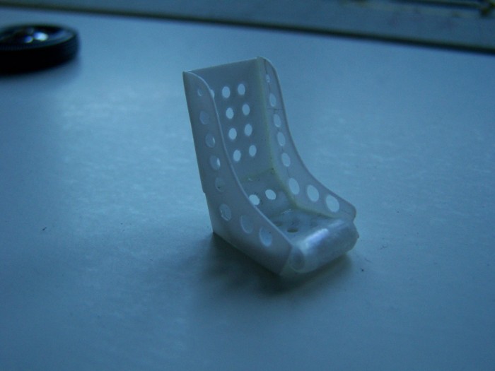

A tady zase sedačky.Inspirované bombardéry jak to často u rodů bejvá.Jen si nejsem jistej tou velikostí...Tak to je asi všechno.Za čtyri mesíce nic moc,já vím,ale bohužel nebyl čas a díky těm svodům postupně docházela i chuť.Každopádně díky za komenty,připomínky a případně rady.

Za mě, přední větší gumy, je to věc názoru....ty menší bych nechal... sedačky jsou moc úzký... a svody... nevim, nechal bych krátký z motoru a neřešil bych to, je to coool...ale udělej to jak se tě to líbí, tydle káry můžu...

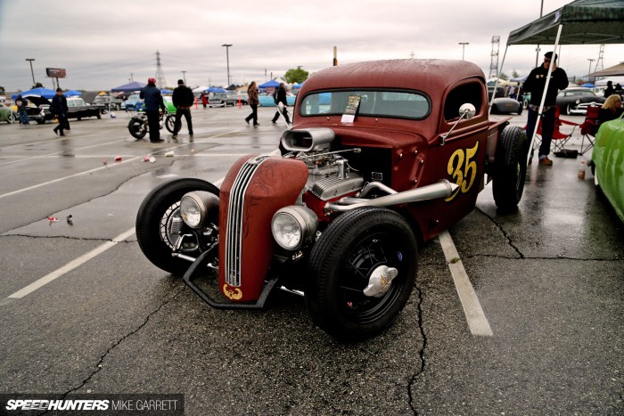

Díky,ty gumy asi nechám,ale na ty sedačky máme stejnej názor... :D Ty krátký svody mám taky hotový,ale měl sem trochu problém se svodem z posledního válce.Na obrázkách je to dobře vidět.Mám posunutou motorovou přepážku,tak ta osma sedí trochu víc vzadu,takže z posledního válce musí výfuk nejdřív dopředu,aby se pak stočil na druhou stranu. :P Později nahodim foto,pro představu...

To se tak běžně dělalo, ty výfuky....akorát v reálu tam asi bylo víc místa :D
Hlavně je udělej pokud možno opticky aby byly stejně dlouhý....

Tak sem doma koukal,po těch svodech a očividně mě moc nebavilo ohýbat ty tyčky,protože sem je rozebral na material na ty další... :lol: Ale mam tu alespoň foto co sem se jím inspiroval.Ty moje měly tn poslední šlauf víc horizontálně a celý byly víc dolů,ale ta podstata tu je...
