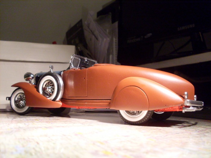

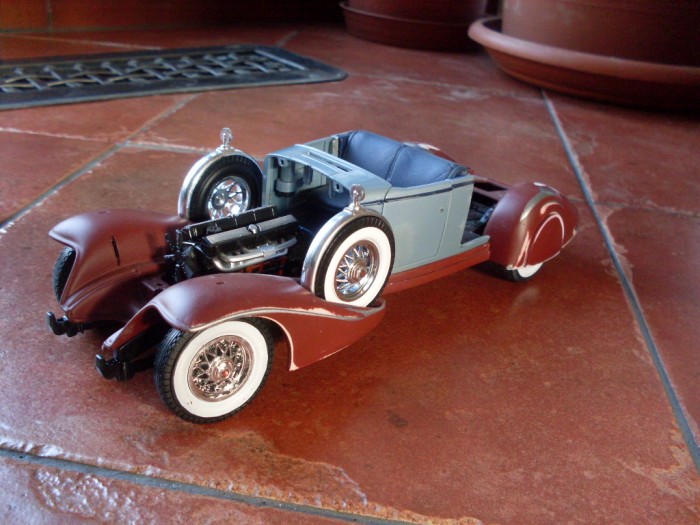

Ahoj, to opracování musíš zvolit tak aby jsi se neprobrousil na kov. Pokud se to stane při broušení pod vodou, tak je potřeba celou kastli vysušit a stříknout znova. Při broušení pod vodou musíš postupovat velmi opatrně, chce to cit a zkušenost. Při prvním broušení se ale celkem počítá že většinu nástřiku zbrousíš, od toho tam je. Plastikáři používají tzv surfacer, který slouží jako základ pod barvu a vybrušuje se stejně. Hlavní smysl základu je projevení nedostatků po hrubém broušení a po dokonalém ohlazení vytvoření podkladu pro barvu.
Přikládám dva snímky, jeden kde je vidět probroušená a sjednocená místa po základním broušení a druhý s posledním nástřikem vrstvy pod barvu před jemným dobroušením.
