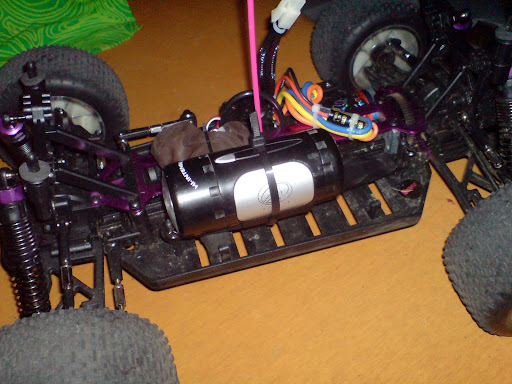

Tak tady fotky kompletního čištění + jsem si udělal trochu pořádek v kabelech. Dá se říct, že to bylo rozebraný skoro do posledního šroubku, fotky jsem zapoměl dělat :oops: Práce tak na čtyři večery :)
ObrázekObrázek Obrázek Obrázek Obrázek Obrázek

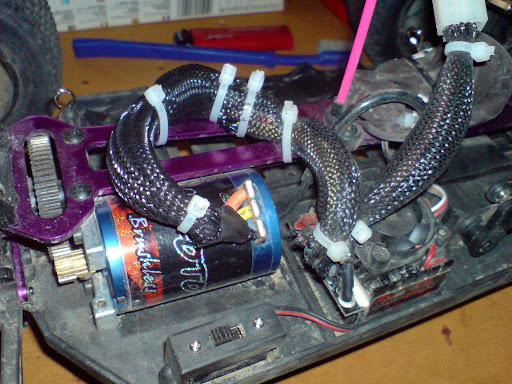

kabely to chce do flexa... takhle se ti nalepi na motor nebo regl a protavi se a pak se vyskratuje a nejlip to este neco odpali ... jako me 2x regl u staryho rc.... takze v himotu to byla jedna z prvnich veci ... prijmac v balonku a kabely do flexa... jinak ja kompletni rozborku/sborku s plnenim tlumicu a diferaku zvadnul za +- 4hodiny.... to je ta tamka tek slozite montovana ? ....
tady je to pekne videt ... volne mam jen ty kabely co sou schovany (jako ten k vypinaci) a nebo ty co nic neodpalej (jako ty od senzoru v motoru) jinak vse ve flexu a ta cast prez motor je tazena 2x.... kazdopadne tahle tamka co sem se tak bavil s kamosema je docela schopna jen ty tlumice to dost potrebuje.... jo a este co tam mas za modul na ty svetla ? (po tom co sem v akci videl led modul a 3racing led light system tak o nem dost premejslim ... za 500 je to hodne slusny navic to dela to co potrebujes .. :) tak schanim rady od skusenejsich osvetlovacu (ja spis vzdycky zavodil nez svitil ale zacalo se mi to docela libit ... :)) a bude to lepsi nez muj system s baterkou na kolo :)
Re: RC Subaru Impreza 1:10 (Tamiya TT-01)
Příspěvekod Michael » 06 čer 2009, 20:34
Neni to složitě montovaný :) Já sice napsal, že to zabralo čtyři večery, ale myšleno tak, že čtyři večery auto rozebraný. Ale nedělal jsem pořád. Když jsem přišel ze školy, tak jsem ještě byl na kole atd. a dostal jsem se k tomu pozdě večer :) Dělal jsem na tom každej večer jen "chvíli" :)
Jinak kabely mi zatím moc starosti nedělají. Od motoru je mám docela daleko a regulátor se tak nezahřeje. Tady je to docela vidět: Obrázek
Osvětlení je standartní co bylo v krabici a to od Tamiye TLU-01 ale s konektorem na tamku, nevím jaký máš ty: http://www.mz-racing.net/p619-53909-led-light-unit-tlu-01/ Zapojení 16 diod a ta rozdvojka se dá kdykoli vyndat a máš jenom "krabku" na kastli :) Když jezdím v noci tak to i trochu svítí, že víš kam jedeš ;)

Příspěvekod dawe82 » 06 čer 2009, 21:03
jo tak to pak chapu .... no me regl hreje vic nez motor a vzdycky kdyz dojezdim tak musim nechat pul hodky vsechny zapnuty aby jel vetracek a vychladilo se to ... ale to ty stridaky berou proste vic tak regl vic tpi ... no to osvetleni co myslim ja je taky na 8-16 diod s menitelnejma funkcema a zapojuje se za prijmac no na vecer se to hodi urcite ... ono de spis jen o to aby clovek videl kam to +- miri ...
ja na to mam takovou pulkilovou nouzovku... :D (ale v noci to hooodne pomaha a po praci vetsinou jezdim... no kolem 23:00 nejdriv...)
ale efekt realnejch svetel to fakt neumi :P

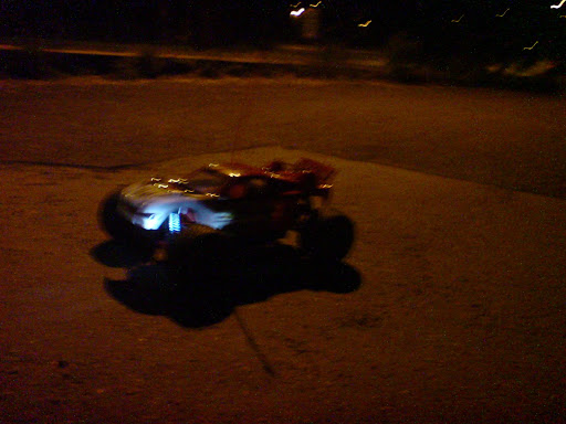

Tak jsem byl dneska zase pojezdit. Mám i nějaké Action Photo ( :mrgreen: ).
Jezdim, vyměním baterku, jezdím dál a najednou to začalo prudce ztrácet výkon. Ale opravdu prudce. Za 10s už to jelo krokem na plnej kotel a pak jsem se už skoro ani nerozjel :scared: , přitom baterka byla skoro nová a stejně když je vybitá se to chová jinak ;) . Ale teď auto zatáčí, ale to je všechno. Dioda u regulátoru ale dává dobré signály :x Tak to nechám zase vysušit, jestli to zase nebude ono a kdyby ne, tak jsem zvědavej co odešlo :shock: Jestli motor, nebo regl, nebo příjmač? Musím na to ještě mrknout :)
