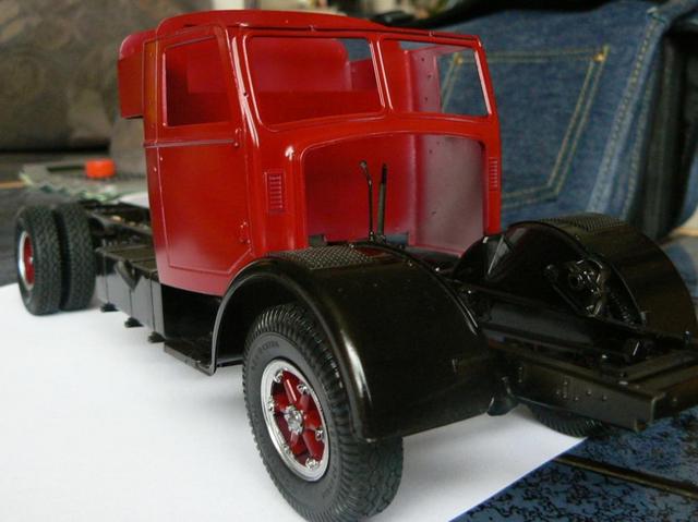

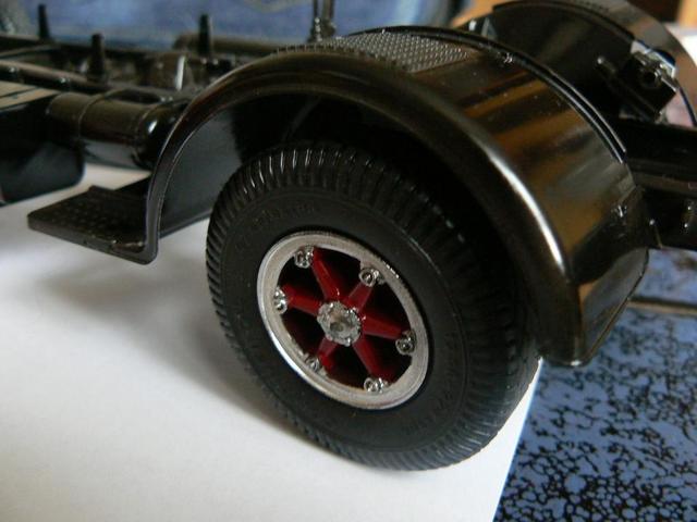

Příspěvekod MildaS » 06 úno 2009, 16:06

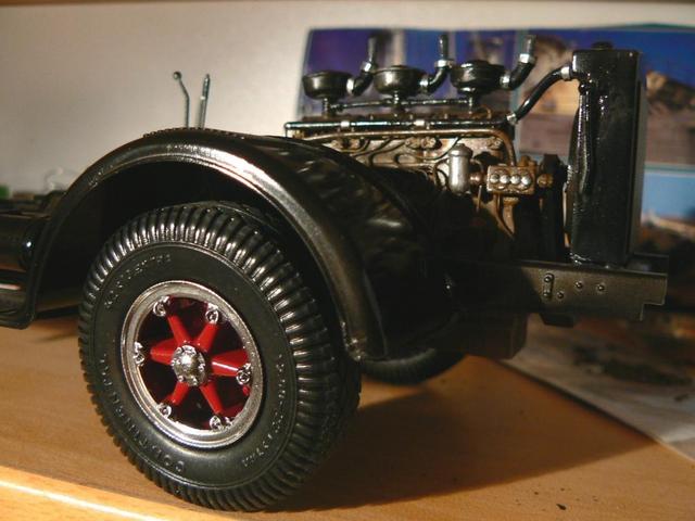

stavba vypadá zatím hodně profi :shock: 8-)
měl bych jeden dotaz - ten alclad vypadá na denním světle jako pravej chrom, nebo je to spíš stříbrná?
Re: Büssing 8000 and trailer 1/24 Revell
Příspěvekod gedash » 06 úno 2009, 16:13
jako chrom.. je to prakticky nejvíc podobná náhražka chromu... ovšem musíš s ním umět a mít velmi dobře připravený základ.. ;)
jinak nafocení kabiny... no velký to problém i za denního světla. Ať dělám, co dělám, neustále je to minimálně o stupeň světlejší.. nejlépodobnější skutečné barvě je to asi vidět na kole... no snad se časem povedou lepší fotky..
teď dělám přístrojovku, základ imitace dřeva, mám nalepené decály a po zafixování se pokusím udělat stříbrné rámečky.. ale nevím, jak to půjde.. je to dost titěrné :D

Příspěvekod MildaS » 06 úno 2009, 16:20
gedash píše:jako chrom.. je to prakticky nejvíc podobná náhražka chromu... ovšem musíš s ním umět a mít velmi dobře připravený základ.. ;)
asi by to mělo být co nejvíc hladkou černou že?
Příspěvekod gedash » 06 úno 2009, 16:29
to samozřejmě ano, ale pokud chceš docílit toho chromového lesku, musí ta černá být lesklá a syntetika.. ne akryl ;) nedá se ale potom na to dávat lesklý lak.. ztratí to lesk a taky bacha ani leštit, setřeš to.. prostě se ti musí povést :)
gedash
Příspěvky: 210
Příspěvekod MildaS » 06 úno 2009, 16:31
jáj, že by to byla hračka bych neřekl... :mrgreen: dík za info ;)

Příspěvekod Hy.accy » 06 úno 2009, 22:12
Vypadá to skvěle, barva je moc hezky zvolena :)

Příspěvekod bluečko » 08 úno 2009, 18:39
velice pekne jen tak dal ;) ta chrom barva co maš na kolech je ze spreje nebo barvička v plechovce :whistling:

Příspěvekod gedash » 08 úno 2009, 19:41
ani jedno, je to alclad.. speciální barva se speciálním použitím, ale to už jsem tu vysvětlovala ;)

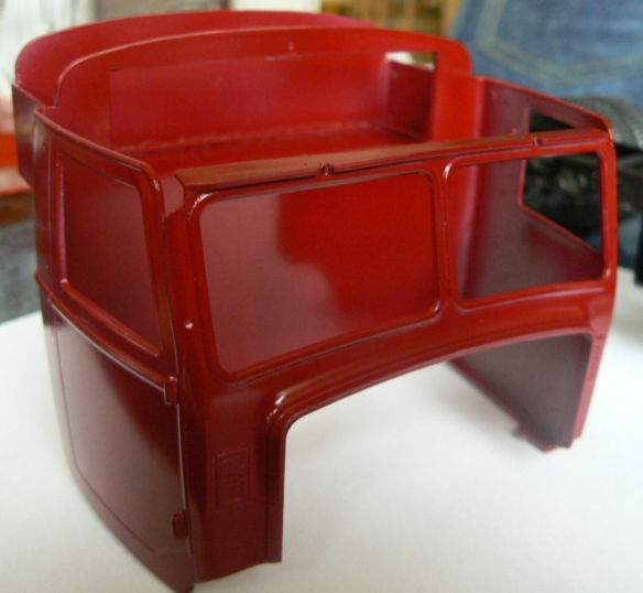

Příspěvekod gedash » 09 úno 2009, 18:38

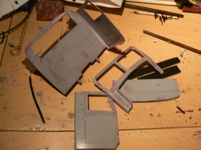

prosím o minutu ticha za zemřelého... právě jsem málem vzteky rozdupala kabinu :evil:
co se stalo.. po nalakování kabiny jsem nanesla obtisky.. dvě blbý adresy, které jsem po patřičném odpočinku obtiskových vodiček zalakovala dvěma vrstvami lesklého laku.. nechala jsem dva dny vytvrdnout a dnes celé dopoledne si hrála s vymaskováním kabiny abych mohla nastříkat chromové lišty.. podotýkám, že na maskování jsem použila pásku Tamyia
no a hádejte co se stalo... jo po odstranění pásky šla většina obtisků s ní.. prostě k vzteku, mít cigaretu a být kuřák, tak si asi zapálím :roll: . Protože takhle kastle zachránit nelze, musela jsem z ní komplet sundat lak a budu muset začít znovu..
ty obtisky mě měly varovat.. strašně se totiž rozpadaly.. přece jen je to stavebnice poněkud staršího data vydání..
tady je výsledek.. ale nebojte, chuť mi to kupodivu nevzalo ;)

Příspěvekod koci » 09 úno 2009, 19:47
neštěstí...upřímnou soustrast :( :( něco podobného mám tento týden za sebou to když mě múj dvouletý syn poslal ze skříně k zemy peterbilt 378. No a zase je co dělat....

Příspěvekod gedash » 09 úno 2009, 21:36
dík za útěchu, kabina je komplet očištěná a zpět slepená, zítra ji šoupnu do surfu a pak budu muset dojet koupit barvu, protože jí mám málo a nerada bych, aby v půlce došla..
Jj jako ty o Peterbilta já přišla o Renaulta Magnuma s vlekem.. akorát to nebylo dítko, ale náš vypasenej kočičí hajzlík Monty :) . Model jsem smetla do krabičky a čeká na inspiraci.. určitě ho ale dohromady dám, jen nevím kdy :lol:

Příspěvekod Maverick117 » 10 úno 2009, 00:07
Môžem vedieť čo to bolo za lak? Tamiyácky? Alebo nejaký dvoj zložkový? Dekálmi to nebude určite. 100% -tne tu zase bol na vine lak. Marek SK a jeho modrá Fréza MONTE CARLO 2005 by ti vedeli porozprávať :? ten si toho chudák už zažil s ňou. No nič ja viem že to dáš dokopy a bude ako nová. ;)

Příspěvekod gedash » 10 úno 2009, 09:26
lak i barvy používám jen od gunze a nikdy jsem s nima problémy neměla.. :?

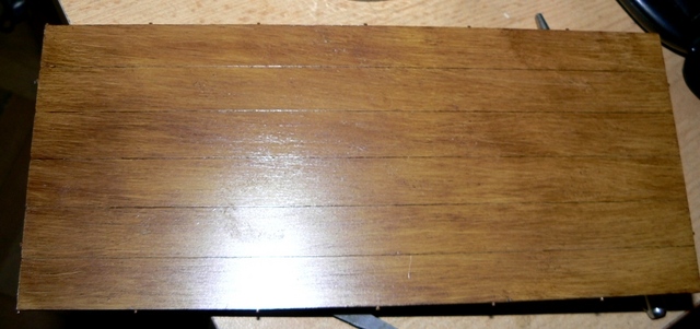

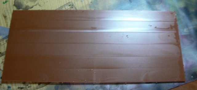

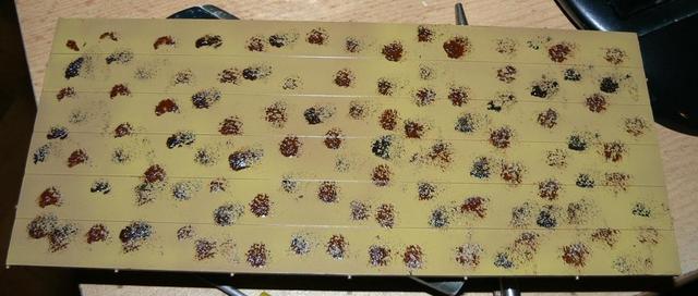

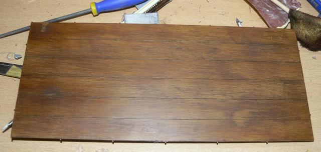

Příspěvekod gedash » 10 úno 2009, 18:04
tak dnes trochu pokračování.. kabina je u ledu, tak jsem pokračovala s nástavbou pod korbu a s podlahou korby...
tady pár obrázků z průběhu, momentálně je podlaha ve stádiu vysychání olejovky, abych ji mohla zaláknout a napatinovat..pokus o dřevěnou podlahu ;)
jinak na té poslední fotce si možná všimnete tmavšího místa na kraji.. jakoby nedodělaného.. to je schválně, příjde tam hrubší patina opotřebovaného dřeva

Příspěvekod Maverick117 » 10 úno 2009, 18:09
nejaký menší návod ako na to drevo by nebol :oops: vyzerá to totiž suprovo :whistling: ale poprosil by som taký " po lopate" :whistling:

Příspěvekod Hy.accy » 14 úno 2009, 11:49
Tak kabina opravdu mrzí vypadala skvěle, ale co zase bude vypadat skvěle, co se týče toho dřeva i já děkuji za návod bude se mi hodit a vypadá to skvěle, jen bych se chtěl optat, jak jsi měla ze začátku prohlé ty rámy oken jak jsi to spravila? :)

Příspěvekod DaWe » 14 úno 2009, 12:23
Tak to dřevo vypadá hustě až někdy budu dělat dalmatýn khár tak tam udělám břízu :D :D :D :D

Příspěvekod dawe82 » 14 úno 2009, 21:41
jasny to drevo neni skutecny.... ja sem asi japonec a mama byla automaticka pracka....
no tohle nebrat doslova... ale to drevo j az uveritelne realny.... nadhera... :) tak ted uz jenom aby budka nezlobila a drzela barvu jak to pude :)

Příspěvekod group b » 15 úno 2009, 21:59
hezkej kus almary máš na fotce, neříkej, že je to kousek modelu nebo dawemishi začne prát :D

Příspěvekod bluečko » 16 úno 2009, 11:59
paradička to drevo paradni ;)

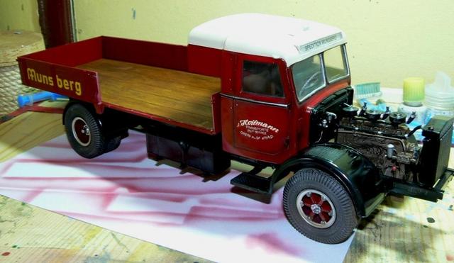

Příspěvekod gedash » 28 úno 2009, 17:14
tak z chřipky jsem plynule přešla do hnisavé angíny, nicméně od modelaření mě to neodradilo a tady je jedna rychlá ze stolu..
korba je čerstvě odekálovaná, takže zatím bez patiny, kabina je z 80% hotová, teď se peru s chromovými díly a deklem na motor.. :)

Příspěvekod DaWe » 28 úno 2009, 17:24
Tak tohle je pecka je to nádherný .. fakt už nevim co dál .. těšim se na patinu korby ;)
Příspěvekod gedash » 28 úno 2009, 17:34
jo ještě jsem chtěla říct, že ta střecha není tak děsivě bílá, to udělal blesk, je spíš krémová.. ;)
