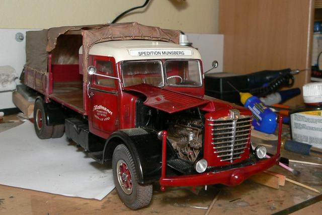

no me by se to libilo furt nejvic asi v necem takovim.... omlaceny cihly a krasnej starej nakladacek.....

KRásná práce. Už se nemohu dočkat až se zase pustím do nějaké "18 wheels" obudy. :)

tohle vypada překrasne ta plachta je perfektni ;) :w00t:

Perfektní!Jaký je to materiál?

ta plachta je uplně úžasná :w00t: mooc se mi to líbý jen tak dál :thumbup1: :drool:

Jirko je to hedvábný papír od kytky, co jsem dostala k MDŽ :mrgreen: samozřejmě patřičně zpevněný naředěným herkulesem.. ono vůbec na tuhle plochu je velmi těžké vymyslet vhodný materiál :no:
Bohužel minimálně tento týden nebudu schopná aktualizovat stavbu.. tedy ne že bych nestavěla a nefotila, ale nespolupracuje se mnou komp.. jaksi odešel do věčných lovišť a je otázka, co bude nutné vyměnit (vůbec tomu nerozumím). Pak další postup holt dám najednou, no.. :)

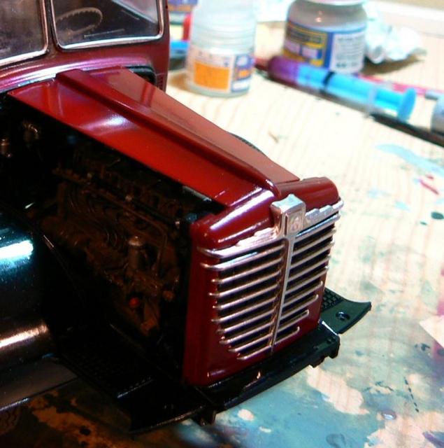

aby jste viděli, že se tak úplně neflákám. Díly jsou v chromu, jen to večer nejde nafotit, tak to vypadá jak špatně opracovaný ale není. Hází to stíny. Kabina už je napevno, teď pracuju na kapotě, stupačkách a nárazníku..
jedna trošku stylová fotka ;) až bude co, nafotím víc :mrgreen:
záběr na čumák, přijde mi děsně dlouhej :no:

je to dost dlouhý ale vypadá to dost osobitě fakt pecka :)

super ;) podľa mňa to vyzerá dlho len teraz, keď tam príde ešte bočná kapotáž a dlhý náves, toto ti vôbec nebude pripadať dlhé. ale prerátal by som si podľa originálu cez mierku či dĺžka sedí, predsa len, Revell...

Délka sedí ony ty starý němčourský krávy měly takhle dlouhý čumáky.. Krupp je na tom ještě hůř.. ona opravdu jak mi tam chybí i ta korba, tak to vypadá neúměrně ale není :lol:

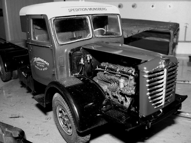

Buchta píše:co? :D sem myslel že první fotka je inspirace na motor z reálu a on to je model a dokonce tvůj...
toto mi hlava nebere.... jednou bych se chtěl dožít toho abych taky takhle udělal pár modelů :o
Bereš mi slova z huby :D NJN jsme nějak telepaticky propojeni :D :D

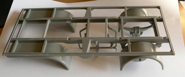

tak po delší době jsem dostala chuť dodělat tohoto drobečka a zatím co mi schnou díly nastříkané do chromu, pustila jsem se do vleku.. mezi tím, mi samozřejmě odešel počítač a já trubka neměla nahrané fotky, co jsem našla na netu.. jen odkaz, z kterého bohužel dobře nafocený hanomag trailer zmizel. Takže jsem bez podkladů, což mě dost mrzí. Na druhou stranu to není složitý vlek, tak snad to zvládnu i bez nich
tady první fotka zatím jen slepeného rámu s jednou nápravou ;)

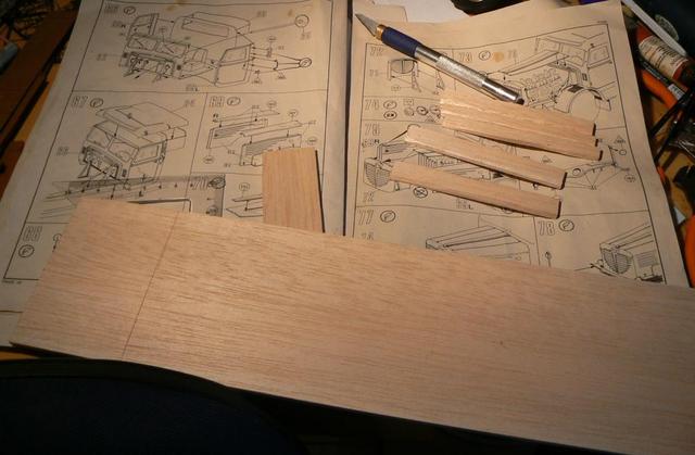

tak dneska něco málo pokračování.. hádejte co to bude, až to bude :D ;)
jinak pokračuju na čumáku, ovšem vyskytl se jeden velký problém.. i když jsem zkroucené díly rovnala, přesto to nesedí, tudíž jsem to musela slepit na tvrdo contaktou a budu to muset ještě jednou přestříkat.. tohle lepidlo je na prd, ale je pružné ;)
gedash
Příspěvky: 210
Re: Büssing 8000 and trailer 1/24 Revell
Příspěvekod Buchta » 03 říj 2009, 09:44
supééér, budeou to předpokládám Fošny (desky) :D

samá voda.. bude to náklad fošen ;) ty budou na autě.. na vleku bude něco podobného, přesto jiného ;)

Jak samá voda :evil: sem psal, že to budou fošny :twisted: :mrgreen:
jinak to vypadá opravdu úúúžasně, co takhle menší návod na ty fošničky? třeba přes SZ, docela by se mi to hodilo...

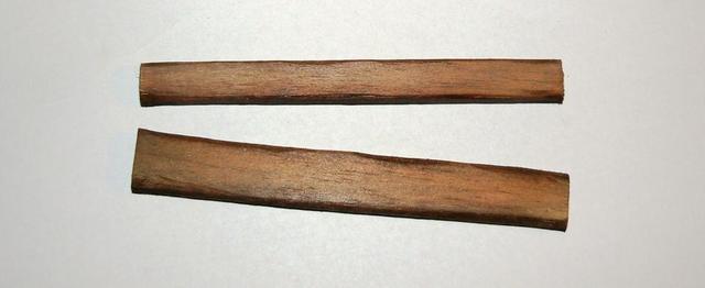

Nic na tom není.. vezmeš balsu.. tloušťku dle potřeby, označíš si na šířku délku fošny, uřízneš a pak nařežeš podélně.. nikdy to nedělej obráceně, jinak tam nebudeš mít tu kresbu dřeva. Srazíš skalpelem nepravidelně hrany, aby to vypadalo jako okrojek,nějakou světlou hnědou neředěnou olejovkou natřeš prostředky a tmavou okraje.. zleka tmavou naznačíš občas i dřevo na světlé části a rozetřeš houbičkou.. nakonec zalakovat polomatem a je hotovo.. lak je důležitý protože ti vytáhne tu barvu dřeva ;)
