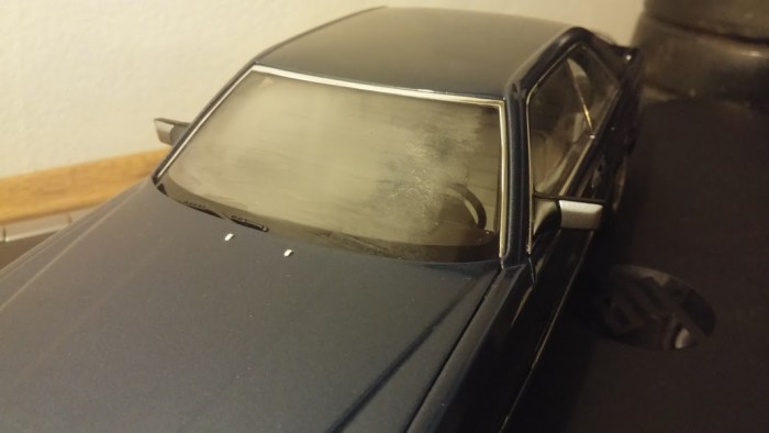

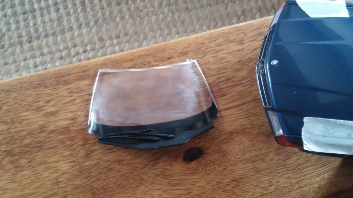

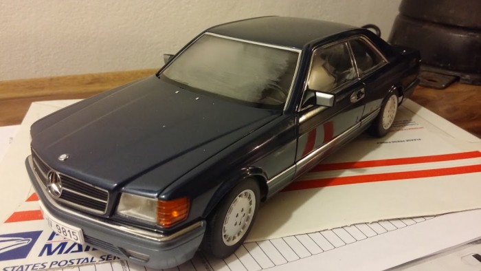

Přidávám nové téma týkající se více směrů v modelařině kovových aut. Broušení a leštění čirých dílů a broušení jako takovému.
Jedná se o opravu Médi od Autoartu, který mi poslal kamarád. Auto pravděpodobně vydražil někde v aukci a přišlo mu zabalené do pásky, která pochopitelně po jejím sundání zanechala na celém povrchu spousty neodbytného lepidla. I jal se na netu zjišťovat, jakým způsobem se dá ono dotěrné a svízelné lepidlo sundat a nějaký dobrák tam napsal, že odlakovačem na nehty. Tento odlakovač použil v dobré víře na nejnevhodnějším místě, na čelním skle....dovedu si představit jeho pocity z výsledku...
Tedy mě požádal o nápravu, doufal jsem, že pošle jen sklo ale přišlo mi celé auto se zbytky onoho lepidla z pásky. Lepidlo šlo snadno očistit...cca 5 minut práce s gumou ale pohled na čelní sklo... no víc ve fotkách...

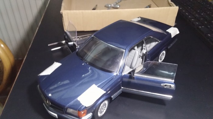

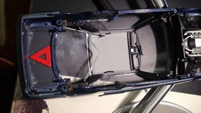

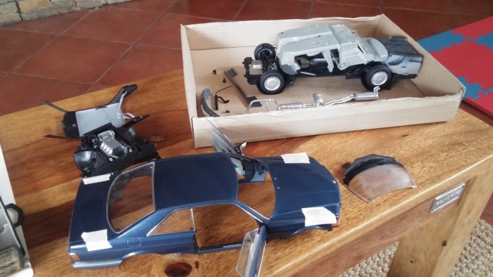

Nejhorší, skutečně nejhorší je rozebírání celého auta tak aby nedošlo k poškození nebo odlomení žádného dílu. Model je sestaven tak aby bylo vidět co nejmíň šroubků. Spousta je jich skrytá, díly na sebe navazují v určitém pořadí a k čelnímu sklu je třeba komplet rozebrat kastli a vnitřní interier, sklo je navíc naraženo na mikro čepy, které se nesmí odlomit
Důvod sundání je nasnadě, bude třeba brousit pod vodou a veškerý odpad po broušení by natekl do modelu....
dál jen fotky...cca 9hodin práce... :)
Původní stav...
Rozebraný model...

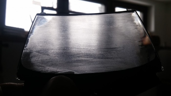

Poškození je velmi značné...
Katastrofa....

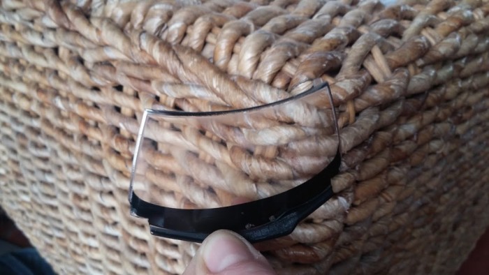

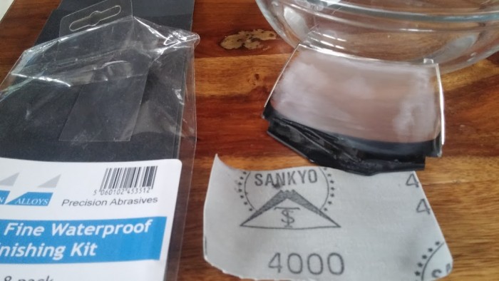

Broušení plátno 600 pod vodou s tekutým prostředkem na ruce...
Stejný postup 4000...
....až po 6000....

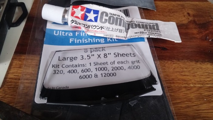

Hrubá pasta...
...až Finiška....

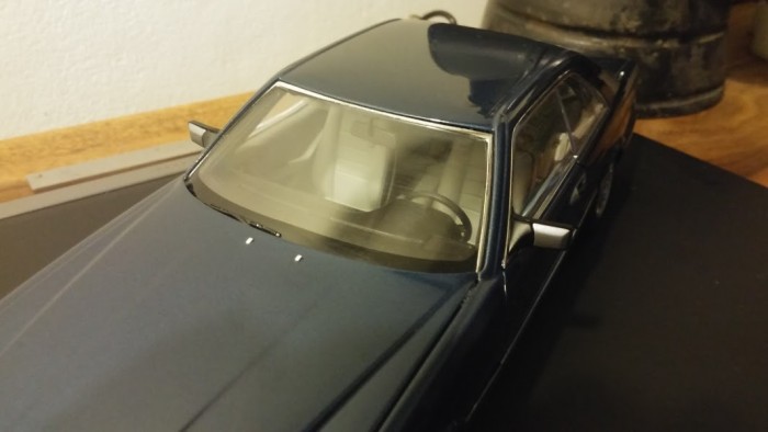

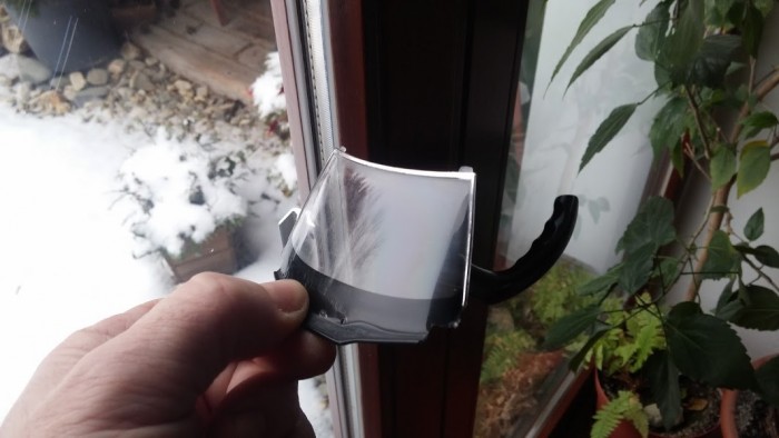

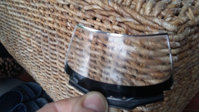

Výsledek...
Montáž...

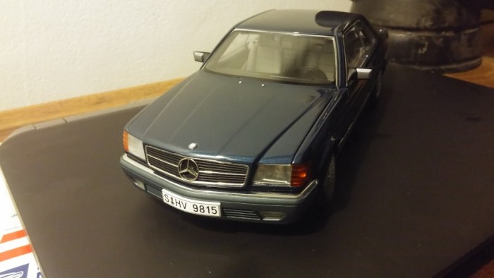

...a hotovo...
Důležité také bylo nepoškodt při broušení chromovaný okraj skla, který je bohužej součástí čelního skla. Výsledek je uspokojivý, sklo by se dalo vybrousit ještě víc, ale je velmi tenké a hrozilo jeno zničení, navíc jsou na něm z určitého úhlu vidět zabělaná místa od odlakovače, který parvděpodobně při pokusu o čištění již prostoupil do masy skla.... s tím se asi nic nedá udělat, je to nenávratné poškození.

Vím co to obnáší, také už jsem se stím nejednou setkal. Mě se osvědčila nejhrubší 3M pasta před tím 2000 pod vodou nakonec finiš pasta od 3M ;) Je fajn, když sem také někdo přispěje takovým topicem :)

Jasná věc, každej má jiný nástroje... Postup a dřina je ale stejná.
Dal jsem to sem jako jakýsi návod postupu, ke kterému jsem se za roky dopracoval a který funguje.... :roll:
