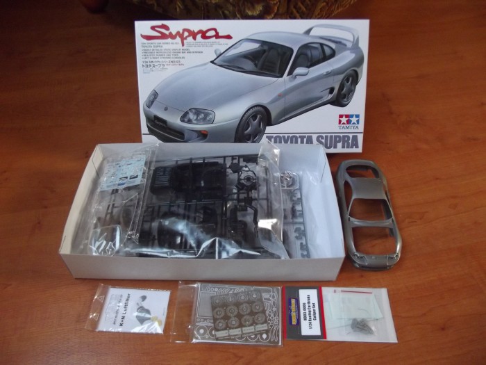

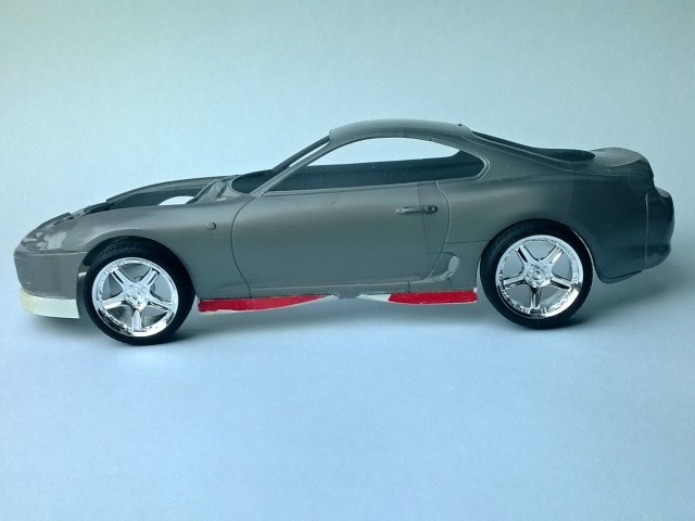

Rozhodl jsem se nakonec dát model i sem. Jedná se o Tamiáckou supru 4. generace. Model vzniká napopud group-build na model-foru ;)
Mám ji rozdělanou už skoro půl roku, ale mám momentálně důležitější věci na práci než modely. Proto bude můj postup pomalý ;)
V plánu je zachovat krásné linie supry, odstranit nedodělky a chyby Tamiye, TRD lízátko + zadní křídlo, decentně protáhnout prahy, difuzor ala Top-secret, 19" Volk GT-C + pneu z 350Z od tamky. Na podvozku moc úprav nebude, jenom výměna za kompletně leptané kotouče + "závodní" brzdiče. Interiér chci v černé + sportovní sklopné sedačky + pásy. Volant s nábou je ze Sůba WRC. Motor zatím promyšlený nemám. Chtěl jsem zastavět větší biturbo se svody, IC a podobnýma chujovinkama, ale ještě uvidím podle nálady a hlavně času ;) jo a barva bude definitivně bílá :)

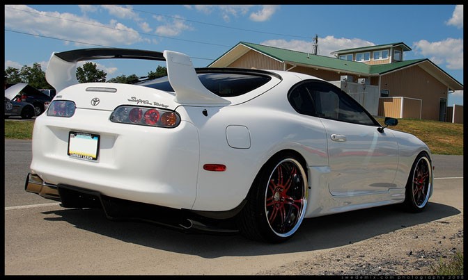

tak nějak si to představuju:

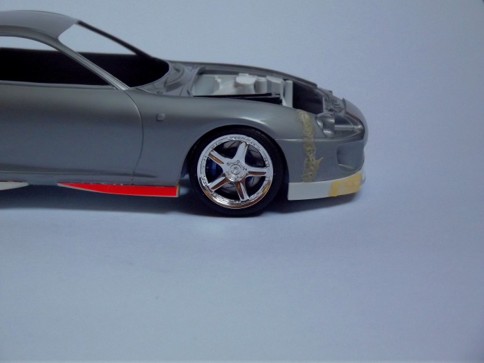

nějaké fotky, co se doteď událo:

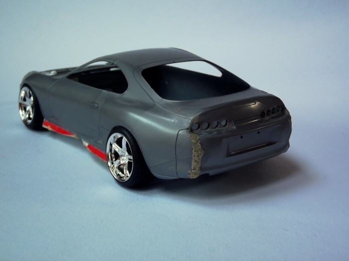

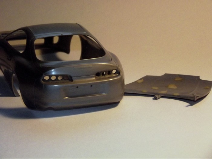

bylo potřeba zahladit nosníky a i zadní světla. Ve skutečnosti to nejsou kroužky, jako naznačila Tamka

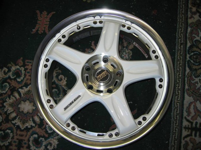

tady už začátek prací na kastli + ukázka kol

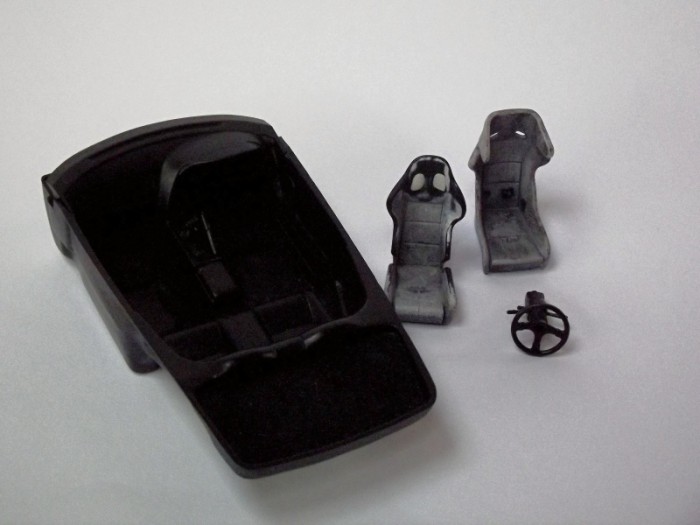

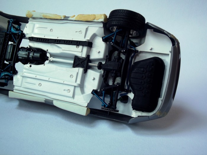

tady věci z interiéru + pár blbostí (podlaha a plato jsou v černém floku)

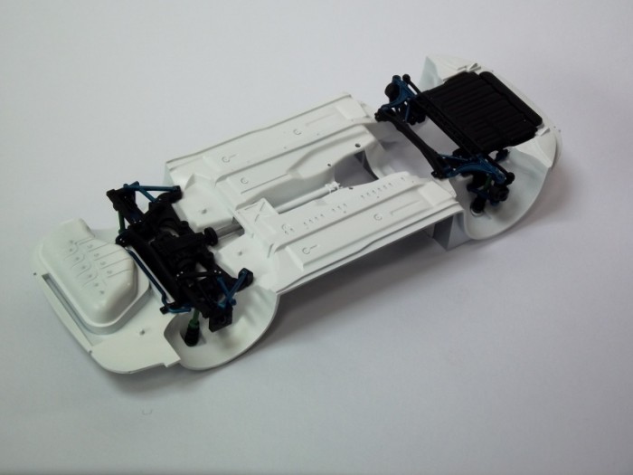

na této fotce ještě nejsou dobarvené černé detaily podvozku jako nádrž, výztuha apod. patina na tomto modelu nebude. po dlouhé době chci leštěnku a co nejvíc zachovat čistotu stavby ;)
to je zatím vše :) teď se snažím vymyslet a zrealizovat efektivní uchycení brzd a kol ke kastli

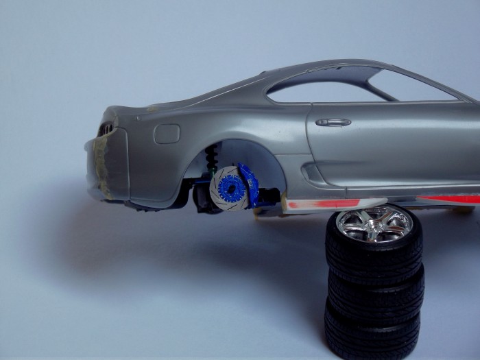

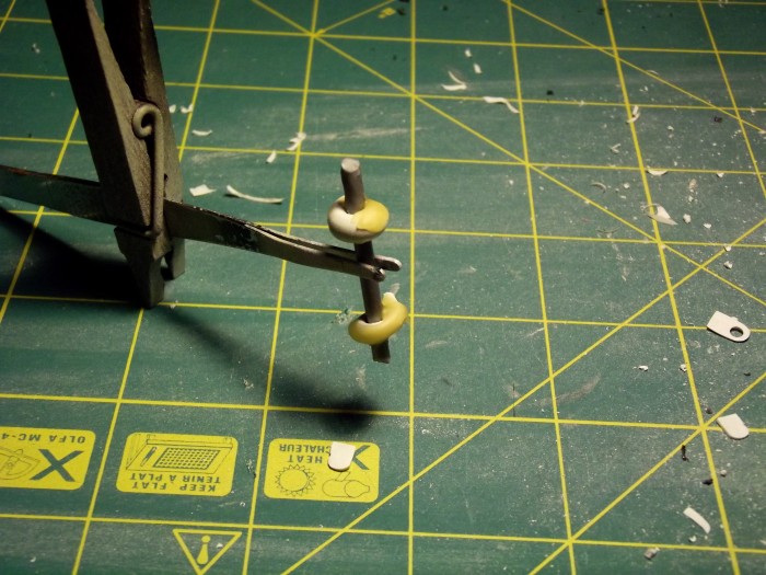

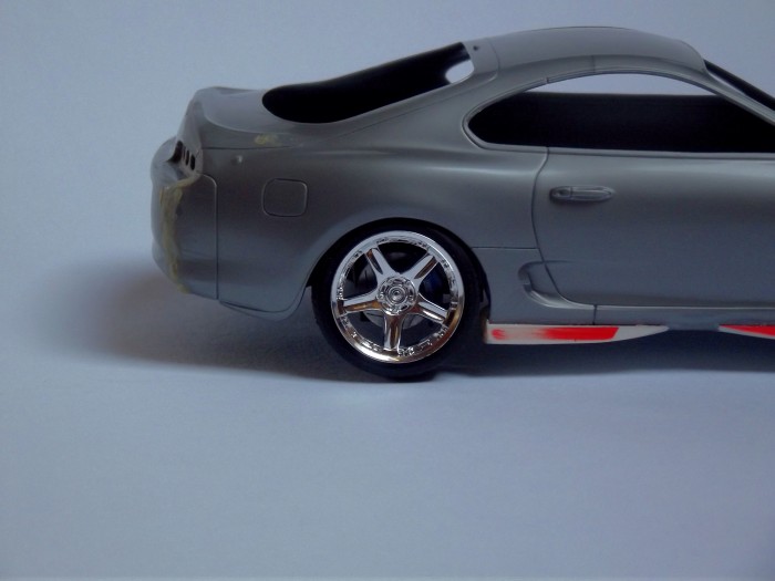

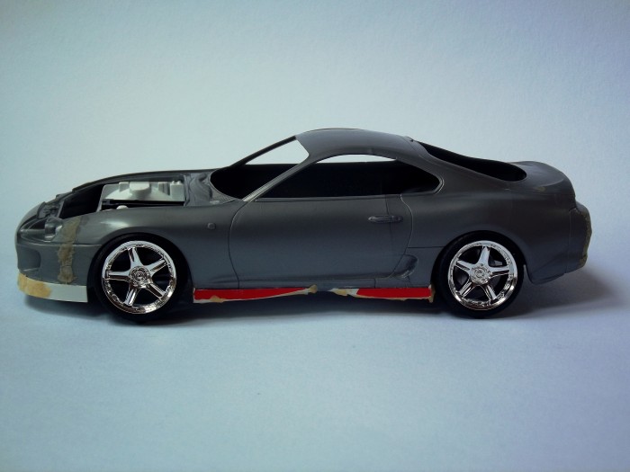

díky kluci ;) ve zkouškovém je třeba se i trošku odreagovat. tak jsem vymyslel uchycení zadních kol (upevnění leptaných kotoučů + předělání zavěšení ze "samice" na "samce" :D
celkový stance se mi líbí, zadní kola se ještě o milimetřík zasunou do podběhů ;) předek ještě vymyšlený nemám. další změnou bude to, že zadní křídlo nebude, nechci rušit tu hezkou křivku bočního pohledu :)

škoda že krídlo nedaš,ale nejaký ducktail by tam fakt padol ;)

nejaky kridylko tam dej. supra bez kridla je pro deti :D

díky ;) no nad středy pořád přemýšlím. buď nechám tak a nabarvím jen šrouby a středovou pokličku nebo dám středy do barvy. napadla mě bílá nebo modrá. Tyhle GTCčka mám i na 350Z se středy v gunmetalu, tak bych chtěl něco jiného. kdyžtak dejte nápady :)
Re: .:.: Toyota Supra Mk4 :.:.
Příspěvekod Dočkin » 24 led 2014, 23:48
Je to pecka! :) Ty středy bych dal do modré, k té bílé to pěkně sedne ;)
Příspěvekod kohula » 25 led 2014, 18:52
díky, zatím se rozhoduju mezi bílou a světle modrou ;)

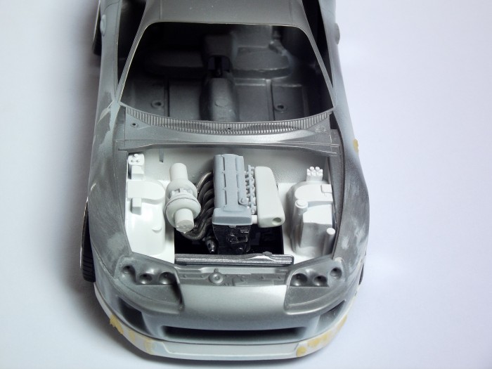

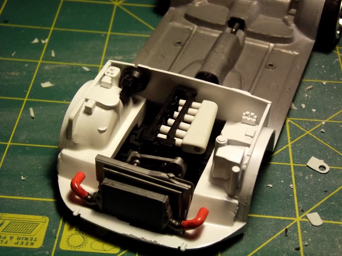

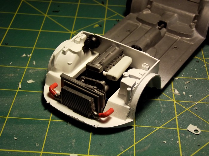

jinak přemohl jsem se a rozhodl se, že provedu i něco s motorem. Když už jsem byl v tom, tak jsem začal řešit i nějaké ty performacne úpravy :D takže odříznul jsem z motoru část sání i miniaturní svody k původnímu biturbu. Místo něj půjde velký single turbo kit s leštěnými svody a na druhé straně motoru přibyl pro změnu sací manifold. K tomu všemu použiju velký IC původně z Eva V ;)

Jako vždy čistá a neuspěchaná práce. Moc se mi to líbí. Kola za mě do bílé :) Bude to s tím chromem dobrý efekt. Těším se na up.
Příspěvekod kohula » 09 úno 2014, 12:23
dík moc ;) zatím to vypadá, že středy půjdou opravdu do bílé.
Jinak po chvilkách něco dělám, ale nebudu fotit každou blbost, tak až teď :)
Vyrobil jsem turbo, centrální "trubka" se ještě zkrátí a na ni se postupně napasuje vzduchový filtr a z druhé strany downpipe. Původně jsem chtěl dát ventilové víko do chromu od Alcladu, ale protože chci tu střední část potáhnout karbonem a zalakovat, tak se bojím, že mi to udělá paseku a chrom by zmatněl, takže půjde do barvy kastle + karbon. Svody jsou z olověného drátu tloušťky 2 mm, které jsou sletované a dobroušené (ale ještě se to musí trochu poladit)

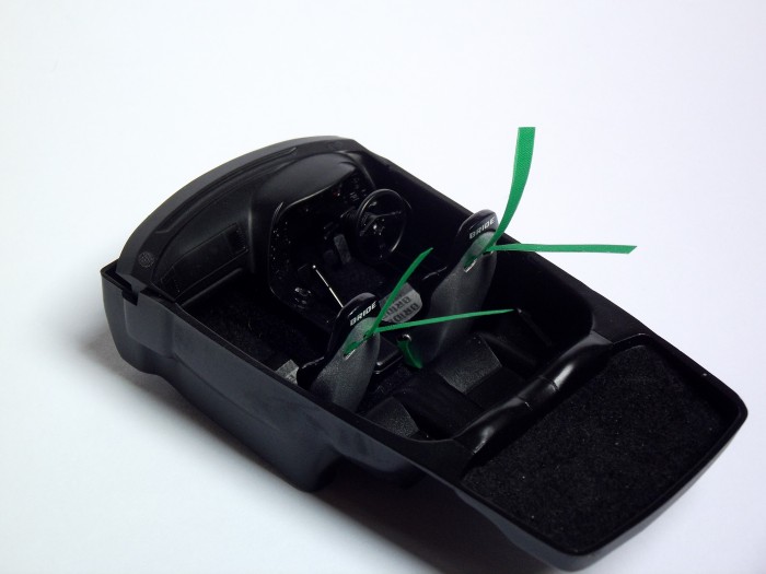

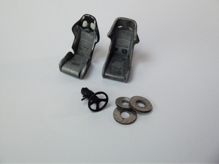

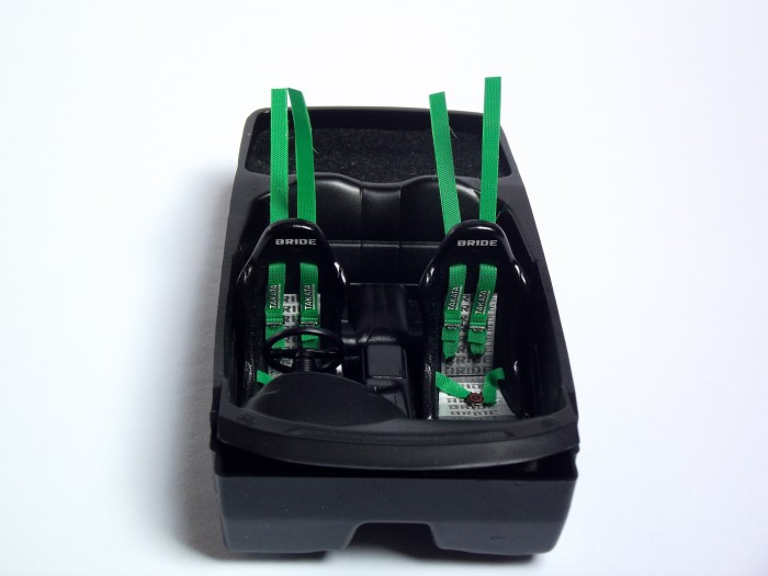

Do interiéru jsem objednal nové sedačky Bride od Hobby Designu a k nim byl i parádní obtiskový aršík s potiskem Bride, který jsem hned využil a mám z toho radost :) Sedačky jsou na fotkách hodně lesklé, ale v reálu je to lepší, stříknul jsem je polomatem. Práci na interiéru završují čtyřbodové pásy Takata. Ještě zbývá usadit sedačky a přichytit pásy, jinak je interiér hotov a zaměřím se na motor a pak už jen na kastli. Práce pořád hromada, ale už to nějak vypadá ;)

Tak táto supra bude suprozna,tie sedačky sú výborne 8-)

a nezbyl ti nahodou jeden bilej obtisk bride? :oops: koupil bych :-) jinak takaty super a to turbo uz je trosku velky, coz by nebyl problem, ale filtr nedavej, ale dej tam natrubek: https://secure.drivers.lexus.com/pub-sh ... lide02.jpg
Tohle uz jsou totiz velikosti turba, kdy to auto ma kolem 1000 koní a ty filtry nemaj

ten interiér nemá chybu
