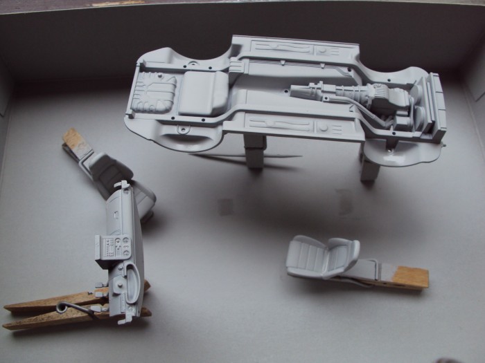

tak že zde sou fotky :

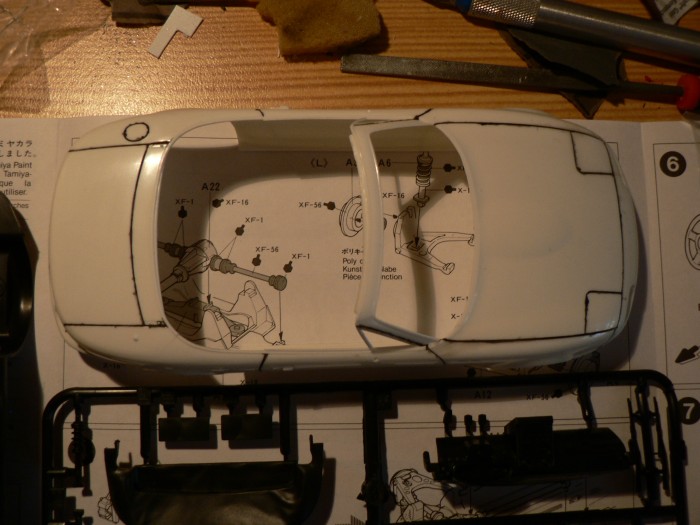

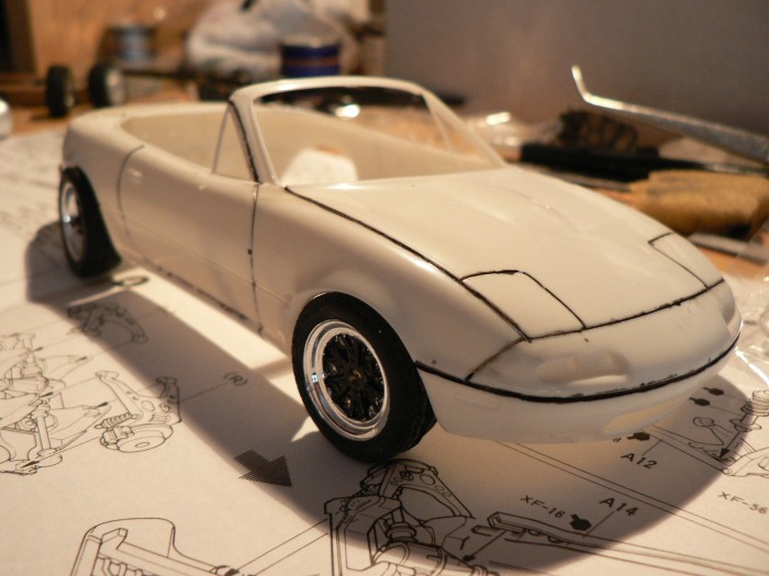

a tady bych potřebovalporadit jak to snížit a co říznout tak pls pomoci a rady dík
díly atd:

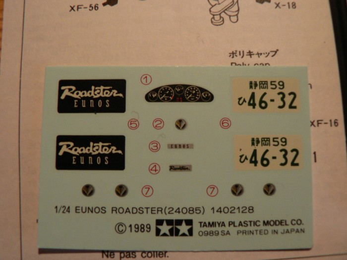

SPZ budou japonský:

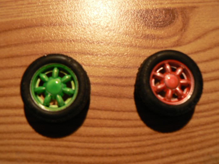

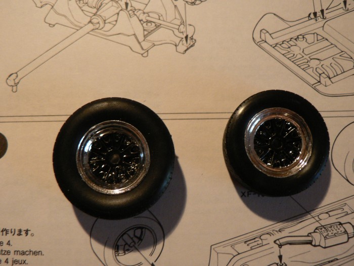

kola budou zelený a oranžoví
kola z shelby cobry 427 ty by tam šly vyz foto
zde na sucho docela supr ale budu je muset nechat odlejt
zde kola už v barvě

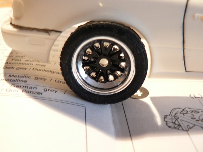

zítra dám foto jak jsou na sucho na mxce

Příspěvekod Nuf!k » 20 srp 2010, 21:04

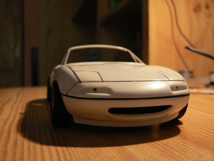

pro pána boha co ta kastle tys spáry si dělal fixem nenalakoval model ? kola hrůza
Re: MX-5 alá decent japan by kulda
Příspěvekod kulda » 20 srp 2010, 21:10
spary sem nedělal fixem ale naředil jsem si do víčka od limony černou mat a pak jsem to protah a ty kola vím ale ja čekal že to bude tmavý ale jeto jak pruhledny a pritom jsem to míchal asi půl hod. ale ty kola tam nebudou stejně jestly myslíš ty barvený

Příspěvekod shifty » 21 srp 2010, 02:30
sorry, ale tohle se moc te modre nepodoba... dej do toho trochu lasky... po tom co si tak hltal topic madishe a wishieho.... bych cekal trochu neco jineho, dej si na cas nikdo na tebe nespecha. Klidne si neco zkus bokem na castech, kde te nebude mrzet kdyz se to nepovede...

pokial si si tie špary len predfarbil,tak dobre............. :shock: ale ak nie tak to jednoducho odstranit :no:
a kola daj radsej tie cierne stym chromovym limcom

Příspěvekod kohula » 22 srp 2010, 09:45
pokud můžu poradit, na odlévání kol se vyprdni. nemáš s tím zkušenosti a navíc to není nejlevnější. a kvůli 2 kolům je to mrhání penězma. určitě by vyšlo levněji koupit nový model kvůli kolům, než 2 kolečka odlévat. je to složitý princip a i ti značně zkušení modeláři si na něj často netroufnou.
radši postav krabičku a na úpravi prozatím kašli. až se naučíš pořádně zacházet se štětcem a aspoň trošku lakovat, pak upravuj. plastová stavebnice je na úpravu náročnější. potřebuje více péče a lásky.
dám takový příklad: budeš mít vedle sebe shodné modely (např. ona Mazda MX5). jedna bude čistá krabička s kvalitním lakem a zpracováním. druhá bude upravená (nová kola, snížená, křídlo, atd), ale lak bude pomeranč, bude tam spousta nedobroušených míst, bude to upatlané... jaký model víc zaujme?
moje rada: i když je to levná stavebnice (asi nejlevnější na našem trhu), nauč se první zacházet se všemi přípravky. když se něco nepovede, tak to odbarvi a začni znova. je to o trpělivosti, pevné ruce a nervách.
teď k modelu: spáry pořádně začisti (uchošťour namočený v příslušném ředidle nebo lihu), na barvená kola kašli, dej je do černé a pokus se vše co nejlíp nabarvit. nechávej dostatečně zaschnout barvy i lak a uvidíš pak, že i seriovka se ti bude líbit, když ji hezky postavíš :)
toto je prostě můj názor, nikomu ho nenutím, jen se snažím poradit :)

Příspěvekod DaWe » 22 srp 2010, 10:40
Já souhlasim s Kohulou a ještě podotknu že ty seriový kola v laku vypadaj jak kdyby nebyli ani zdrsněný a nebyl tam plnič , takže to vypadá dost divně a nekvalitně , ale možná to dělá jen fotka .. spáry fakt hrůza no .. postav jen čistě krabičku a dej si záležet , neuspěchej to ;)

Predloha super ale práca na tom podľa toho nevyzerá :no: Poslúchni kohulu, vie čo hovorí ;)

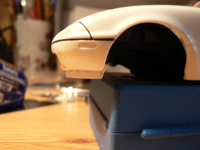

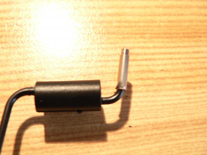

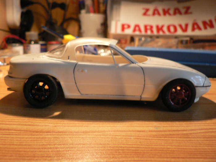

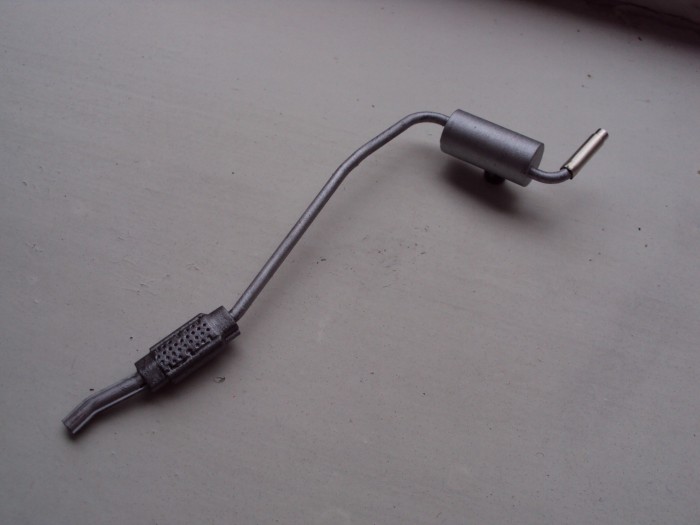

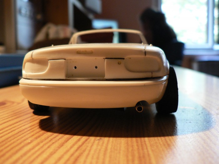

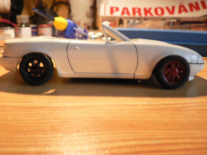

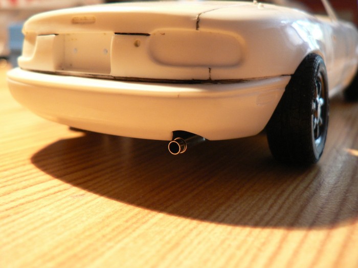

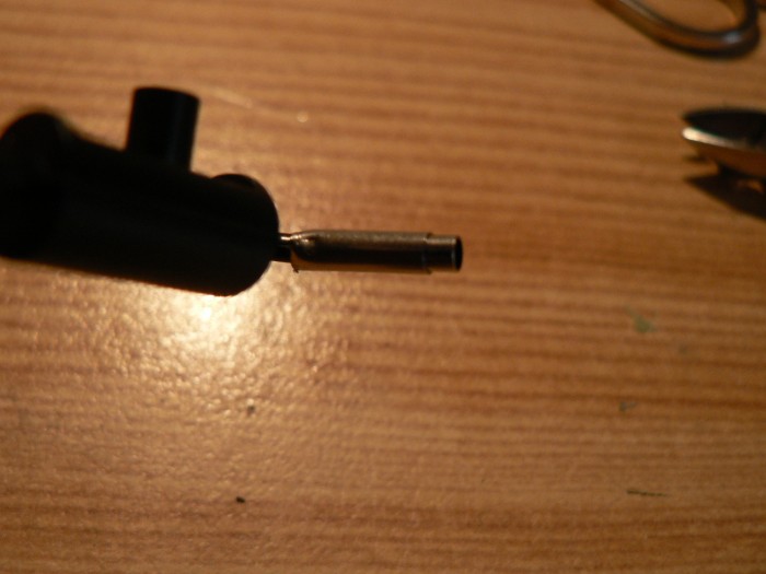

tak jsem zase tady a pokrocil jsem o kousek dal udělal jsem lízo a zadní koncovku vejfuku a pretrel kola vyz foto:

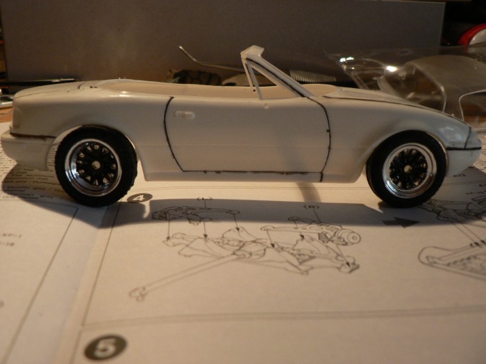

mam ty kola nechat tak jak jsou nebo je dat je do černy nebo dočerveny?
tady je ten vejfuk nakrivo protoze je danej na sucho
foto dam az pristi tyden zitra jedu prič pls komnty a rady
Příspěvekod kohula » 24 srp 2010, 12:08
lízo docela dobré, ale dal bych ho do černé. kola nech taky v černé. výfuk je taky povedený myslím. kastle bude bílá? je už nastříkaná nebo je to původní plast? zdá se mi to jako plast. ale pokud půjdeš do bílé barvy, tak nedělej černé spáry. vypadá to divně. namíchej si nějakou tmavě šedou a tou spáry napusť ;) ale hlavně dobře očisti okolí, jinak tím ztratíš spoustu kladných bodů ;)

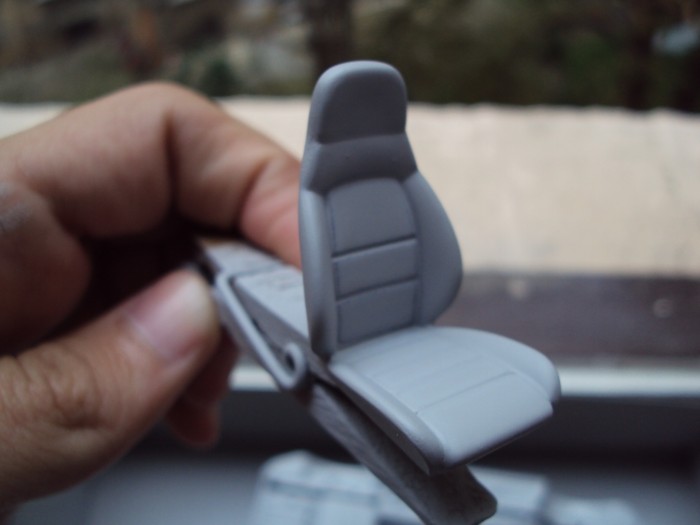

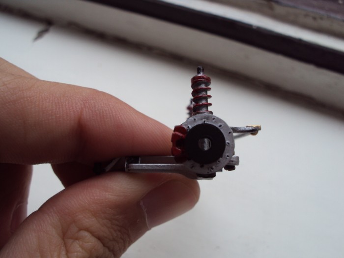

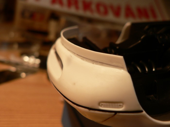

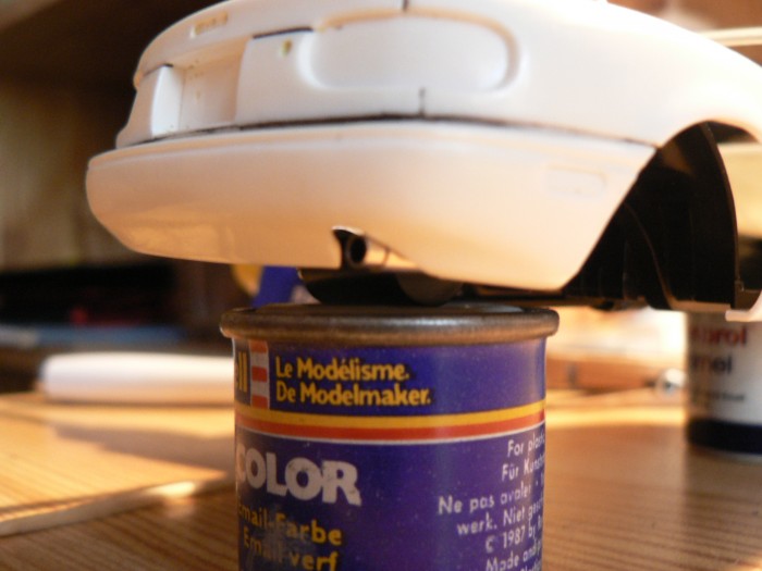

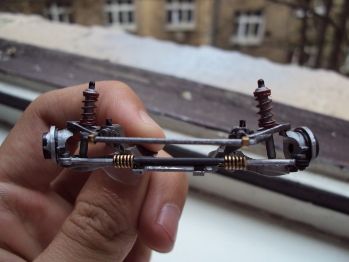

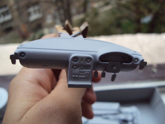

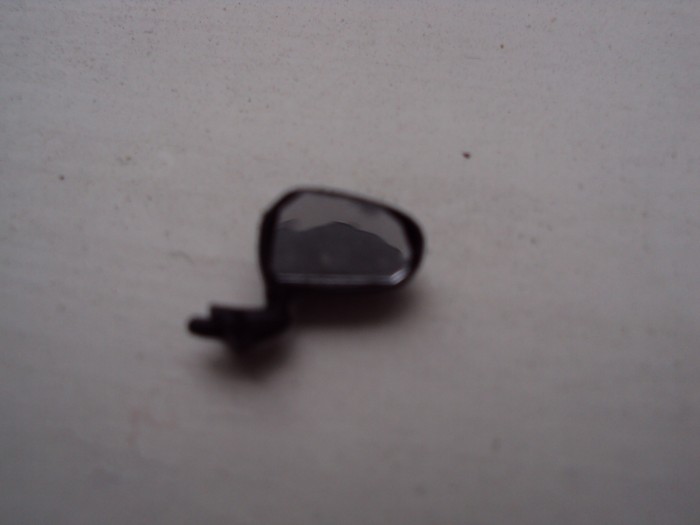

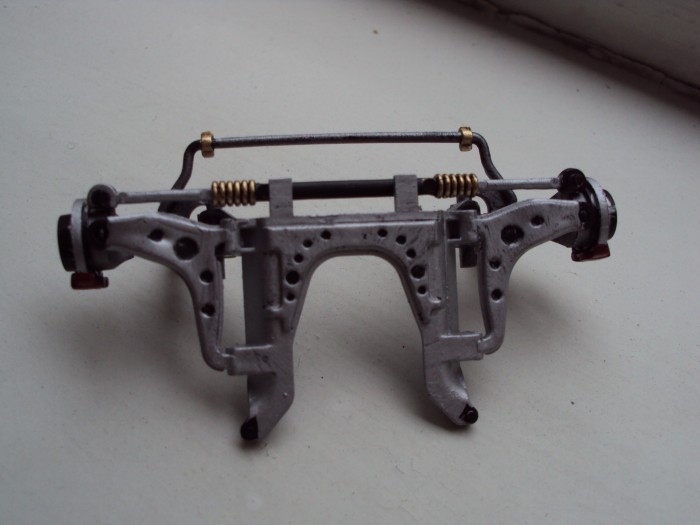

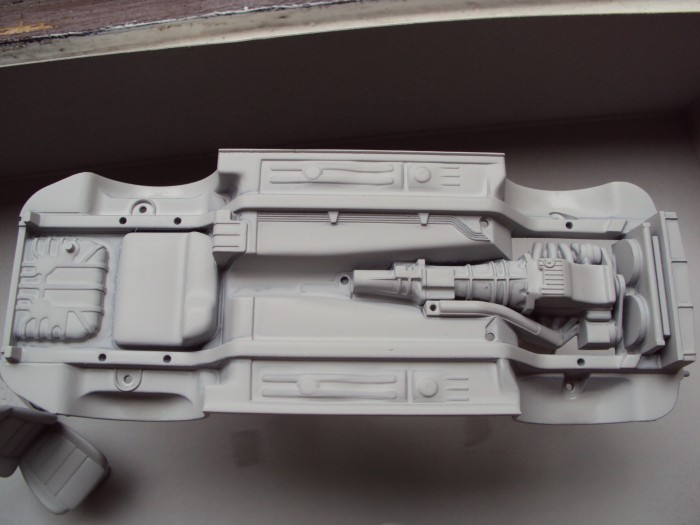

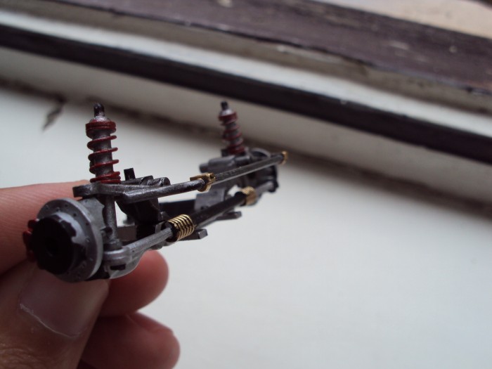

tak dnes jsem strik surfacem kastly a pdvozek se sedackama a palubou mam hotovou predni napravu a mam na kotoucich diri aby do bylo realny a ted makam na zadní

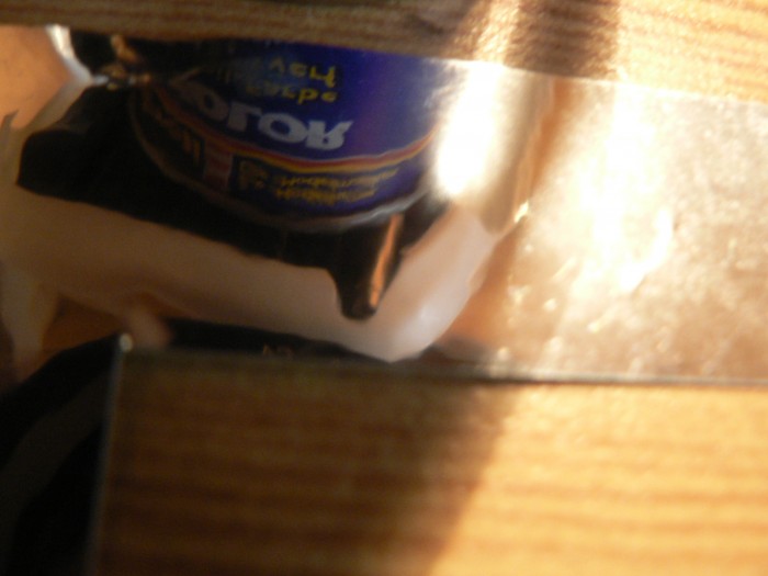

hotovi je i obtisk spz ale musim to laknout,u zrcatek jsem udelal folii skla zde foto kastly musi jeste doladit :

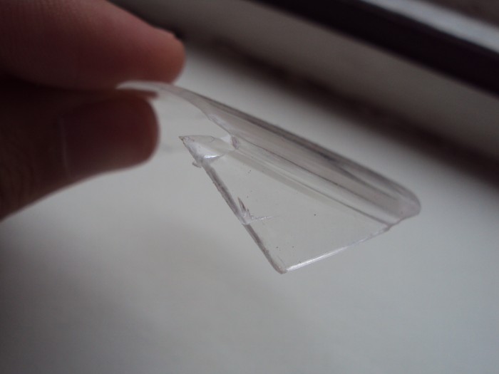

a kluci stala jsemi mensi nehoda jeto k :cry: nevite jak byto slo opravit pls help :( vyz foto
zde vejfuk a zrcadka:
tod vse pls komenty a rady :)
Příspěvekod kohula » 02 zář 2010, 17:41
tu zlatou z řídicí tyče sundej, nemá tam co dělat, jsou to prachovky z gumy ;)
jinak to okýnko bych opatrně odřezal žiletkovou pilkou a vyrobil nové z acetátové folie ;)

Příspěvekod kulda » 02 zář 2010, 17:43
tak mam to udelat cervene tu pruzinu a to okinko skusim opravit a kde sezenu tu acetonovou folii ?? a jinak dik za radu ;)
Příspěvekod kohula » 02 zář 2010, 17:56
to není pružina. je to jen guma, takže to má být černé ;) a ta folie buď jako arch A4 v papírnictví nebo ta čirá folie z krabičky od nějakého kovového modelu ;)

zlaty prachovky me teda pobavili .. stejne jako diry v kotoucich .. ktery si mel po tom zacistit a ne tam nechat bouli od toho jak si to tavil nazhavenym spendlikem ... jinak na podvozku a palubce mas jeste nejaky delici roviny tak je zbrus nez to budes lakovat .. a dej si zalezet .. mixik je jedno z mejch hooodne oblibenejch japkoaut .. ( a jednu bilou sem vlastnil...)
edit.: jeste ke kolam ... zavodni horcikovi kola s centralni matici na us auta na mx5 urcite ne ... je to jak dat na trabanta volk te37 ... ty puvodni tam vcelku sedej .. jen je hod do brzdovky a sundej z nech ten nanos barvy a chromu a pak je nabarvi poradne ...
