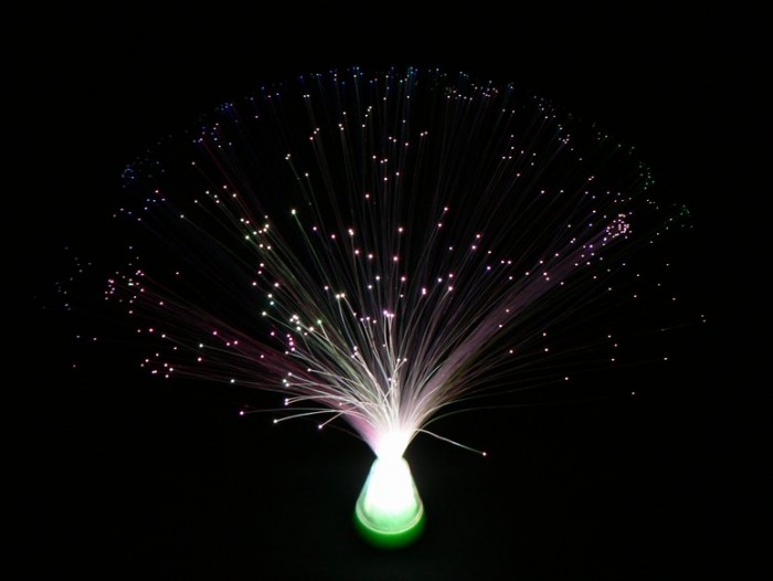

Příspěvekod DOM@S » 30 zář 2013, 14:44
takové věci se dělaj pomocí optického vlákna,nechápu že se takhle sereš s těma ledkama :D :)

Příspěvekod DOM@S » 30 zář 2013, 19:35
http://www.scinet.cz/wp-content/uploads ... vlakna.jpg tohle :) jedno to vlakno= jakoby jedna "ledka" .. ale na můj názor ser,vypadá to super ! :D

Příspěvekod PitrsCZ » 30 zář 2013, 22:17
Vypadá to zajímavě, kde se to dá sehnat, jak se řeší napájení a na kolik taková sranda vyjde? Mě ty světla s LED vyšly na cca 100kč v materiálu. Dalším problémem by u těch vláken bylo to, že přímo za zadním světlem je sloupek na šroub co drží podvozek, takže nevím jestli by se tam ty vlákna podařilo dostat...

Příspěvekod DOM@S » 01 říj 2013, 07:35
tak ono stačí jedna dioda a ta ti ozáří klidně 20 těch vláken :) nevím jestli se to dá koupit i jen tak ,ale i vietnamců z toho byly dělané třeba lampičky :)

Příspěvekod PitrsCZ » 01 říj 2013, 11:13
Asi vim co myslis, ale netusim jak bych to do auta nacpal, leda bych vykuchal kufr, abych to mel kde schovat :twisted: Do konce tydne zkusim nejak dostat svetla do auta a zprovoznit to, uvidime jak to bude vypadat, jeste musim dodelat i predni svetla...

Příspěvekod Budik » 01 říj 2013, 16:10
V IKEe a podobných obchodech maj z těhle vláken lampičky. Dole svítí jedna nebo víc diod a z toho jde hodně těch vláken. Z boku když se na to podíváš to nesvítí a svítí jen ty konce vláken. Diody budou vypadat si myslim líp a hlavně ty vlákna by se tam asi moc nevešly.

Příspěvekod PitrsCZ » 01 říj 2013, 16:31
No, ty vlakna budou asi dost slaby, musel bych delat 12svazku z X vlaken a pak to tam jeste nejak nasoukat. Asi by to nejak slo, ale podle me by s tim bylo vic srani nez s tema LED. Sice na to nadavam jak spacek, ale cela vyroba mi zabrala cca 5hodin + asi tak 2hod na tvorbu nakresu PCB.
