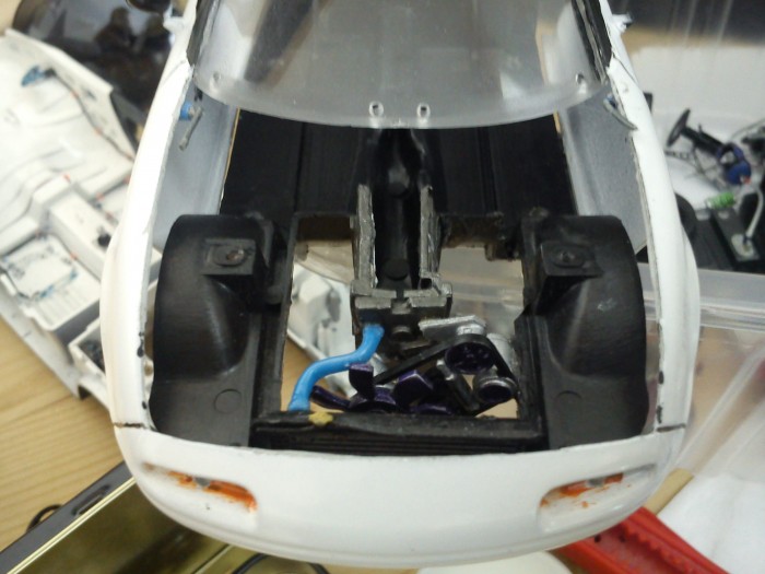

Příspěvekod winie » 07 čer 2011, 17:05
sem se trosku nudil, tak sem si vzal inspiraci u kohuly a lehce sem si zarezal :D
soucasny stav je takovej, ze 1JZ ze supry sel ven a to i s napravou, motor sem oddelil od auta, rozebral ho a davam ho do miaty :D akorat zkracenej o dva valce. momentalne je uz hotovej blok motoru, spolu s rozvodama a chladicem. mam pripravenej saci manifold, svody, turbo, dozadu mam pripravenou nadrz, baterku, nadobu s dusikem. kdyz uz sem v tom byl, tak sem rozebral taky interier, kde budou novy sedacky, na podlaze bude flok(ten jeste musim nekde sehnat), upravil sem ram o harness bar. karoserie je zatim testovaci, tak jsem zkusil vyriznout kapotu a udelat k ni panty, coz vypada docela slibne, jen to chce vymyslet cistejsi reseni uchyceni pantu ke karoserii. Bohuzel sem chtel udelat i vyklapeci svetla, to ale nepujde, protoze neni misto kam by se mohli sklapet. a posledni upravou bude asi nova strecha a to misto klasickyho soft topu, pujde bikini top :) auto uz teda nebude odrazet aktualni stav miaty, ale jeji ocekavanou finalni podobu.

Příspěvekod r1card1 » 07 čer 2011, 18:11
nevyzera to zle ale takto ti to vela ludi neokomentuje ...sfot to z bliska pri normálnom svetle ;)

richard: tohle je jen takova momentka bordelu. az bude neco detailnejsiho, tak nafotim.
Kohula: kastli zatim temer nijak resenou nemam. ted vymyslim ty uchyty kapoty, aby fungovali tak jak maj. kazdopadne sem vyriznul i zadni kufr, ale ten asi na ty novy kastli necham zadelanej. jeste uvidim. bude to jeste dost prace. musim vymyslet jak uchytit svetla a dodelat motorovej prostor, aby byl koukatelnej. je na tom jeste dost prace. vidim to na dokonceni tak v pulce prazdnin :D (mam ted zkouskovy)

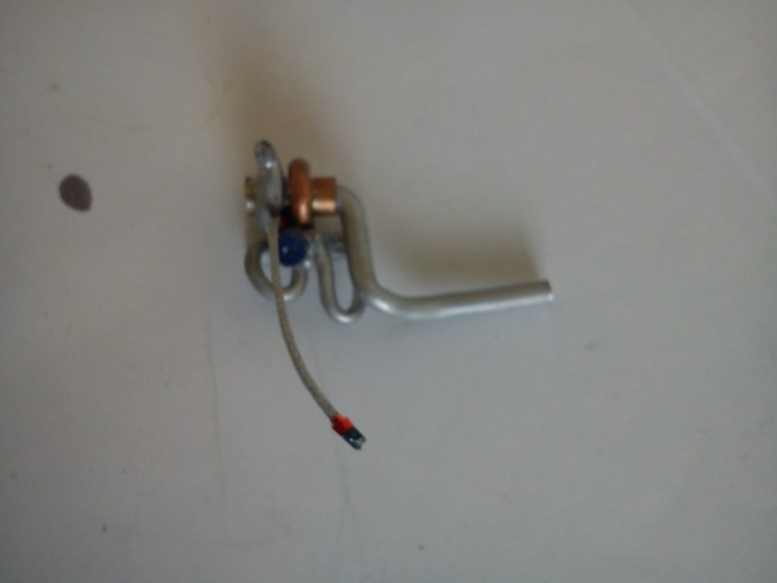

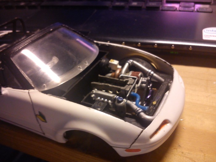

Příspěvekod winie » 14 čer 2011, 17:12
tak mam turbo pripraveny do auta( momentalne uz je v aute)
a tady hooodne hrubej motor
dneska jeste mozna pujde sani do auta a mozna i vedeni vzduchu. uvidim jak bude cas

Příspěvekod kohula » 14 čer 2011, 18:17
tak na tohle se těším :) vidím, že jsi použil pár homemade dílů ze supry :mrgreen: turbo máš svoje? :)
Re: Winie´s Miata
Příspěvekod winie » 14 čer 2011, 18:58
turbo je ze supry, ale dost domodelovany. trosku sem ho "zkultivoval"

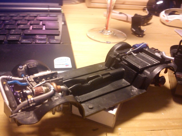

Příspěvekod winie » 15 čer 2011, 21:44
tak dnesni postup. udelal sem hodne tezkej zapocet, tak sem si udelal radost a obednal novy kola a flokovaci prasek :)
v aute
jinak aktualne predelavam cooler, protoze nebyl v naraniku skoro vubec videt, v na vedeni vzduchu uz je ventil, v aute je prevodovka a zadni cast bloku. kez by to tak rychle slo i v realu :D

Příspěvekod Joseph » 15 čer 2011, 21:50
Hej pěkný, máš to ale jakýsi ušmudlaný a ty spáry jsou taky čudný... :(
