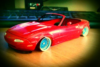

Ts, no toto :mrgreen: Mňa toto tu tak nabudilo že som rozvŕtal tú svoju - zase :D Dostane nové disky, brzdy, výfuk, nejaké stickery a chcel by som s ňou ísť poriadne dolu a dorobiť dozadu rám, mám čas do 22.9. tak uvidím ako sa mi to podarí, dúfam že Aleš sa dovtedy pridá ;)
edit: jedna shitfoto z mobilu:

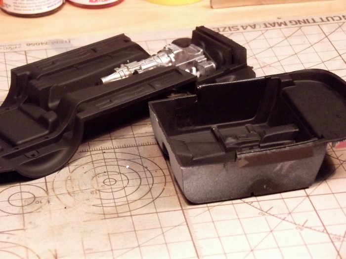

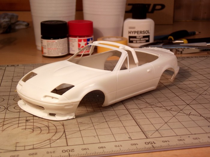

po dlouhé době jsem se k Miatce vrátil a 2 soboty na ní něco dělal :)
mám hotový podvozek, co se týče do snížení a seskládání, takže už by měla hezky sedět na břiše. teď prochází fází lakování. Kolečka se koupou v brzdovce a následně je stříknu asi do hliníku od tamky a středy dám do červené :) zkoušel jsem stříkat i třeba titanium gold, titanium silver, ale čistý hliník bude lepší :)
jinak není moc co popisovat, je to opravdu oddechový projekt, takže žádné velké překopávky se nekonají. Na kastli přibylo přední lízátko, které čeká ještě na vrstvu tmelu, stejně jako ducktail, a pak se bude brousit. víc na fotkách :whistling:

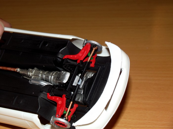

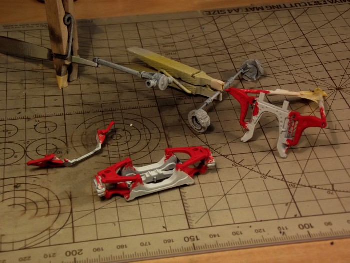

Vždy keď otvorím Scalecars tak najprv skontrolujem či sa na tomto niečo udialo a mám fakt radosť že si sa k tomu vrátil lebo to vyzerá famózne, poklona :thumbup1: Lízatko vyzerá skvele, aj ducktail sa mi asi bude páčiť (neverím že to hovorím), sedačky pekné, všetko pekné :D Inak mohol by si prosím aspoň tak v stručnosti popísať, čo si porobil s nápravami? Ja som tú svoju postavil na nových kolečkách na sériový podvozok a vyzerá to dosť tragicky - je to vysoké a s negatívnym odklonom, tak by ma zaujímalo ako si to hlavne vpredu vyriešil :)
Inak fakt paráda, držím palce aj do ďalšej stavby, inak pripomenulo mi to túto fotku:
Re: .:.: Mazda MX5 :.:. side project
Příspěvekod kohula » 06 říj 2012, 20:56
díky hoši :)
tak v první řadě je u mně obrovské plus, že nemám kola s nízkým "ET" :mrgreen: límec mají velice malý, takže při sériově poskládané nápravě kola trčela asi o 1,5 - 2 mm. takže jsem poskládal zadní nápravu a upravil brzdy (dal jsem dozadu přední brzdy), seříznul její střed a provrtal skrz brzdu i ten držák na nápravě - tam přijde osička :) je to popsané hodně chaoticky, ale příští fotky ukážou víc :D prostě co nejvíc jsem přilepil brzdy k nápravě a tím získal asi 1 - 1,5 mm na každé straně, takže kola se tam pohodlně vejdou. a snížil jsem tím, že jsem ty brzdy přilepil výš :D

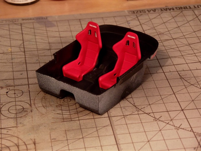

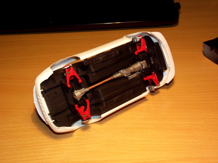

Příspěvekod kohula » 20 říj 2012, 21:35
díkec ;) sedačky jsou červené a teď jsou v lakovně, abych je sjednotil s obtisky, tak dostaly 2 vrstvy matného laku
jinak poskládal jsem podvozek, něco možná bude viditelné, co je upraveno: zadek je seskládán sériově, pouze brzdy jsou přilepeny výše, předek má vyhnutá ramena směrem nahoru a tlumiče jsem zkrátil asi o 2mm :)
jinak trocha barviček, aby to ladilo :D "tein" tlumiče, větší brzdy atd. v interiéru je navíc hydraulická brzda, vysoká řadička, aby byla po ruce jako v rally :D na dveřních panelech červená poutka coby madla na zavírání dveří, leptané pedály apod. spousta toho ještě přibude, doladí se detaily a snad to bude nějak vypadat.
omlouvám se za fotky, ale sou šílené.. strašny všude vylezly tahy štětcem a barvy jsou taky mimo... vše se bude dolaďovat a foto bude časem taky lepší ;)

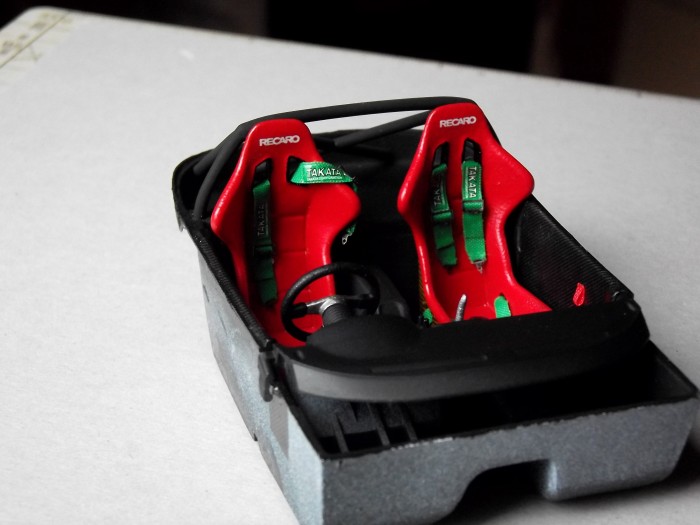

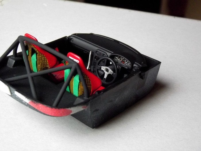

Příspěvekod kohula » 17 lis 2012, 14:26
hlásím menší pokrok :)
intoš by měl být víceméně hotov, řadička je krátká, sedačky jsou přelakovány matným lakem, ale stejně to na fotkách svítí až dost.. snažil jsem se na nich udělat jemnou krupičku, která by znázorňovala alcantarový povrch. Doplnil jsem Takata 4body, ze kterých mám opravdu radost :) na pedálech mám leptané nášlapy a celek dokončuje polorám za sedačkama, který má původ z Peugeotu 206 WRC :D
