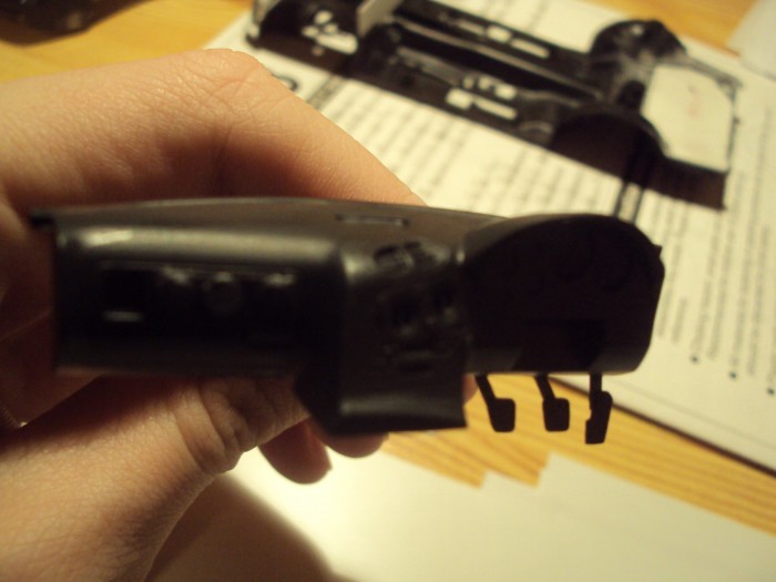

r1card1:já bych řek že ta tyč by mněla bejt jak je to uchycení ale ctělo byto nějakou fotku spíš rxky jak to vypadá u ní ale nwm kam bych tu tyč dal ale skusim popřemejšlet :?

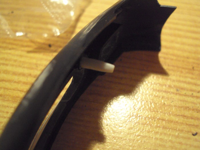

Pokud to chceš udělat s rozkrytym nárazníkem, tak bych zmenšil ty dva výstupky, co drží nárazník ve stavebnici a maximálně dodělal okolí. Pokud to chceš mít věrohodnější, zabruš je, místo nich navrtej 2 díry a do nárazníku dej plastový tyčky nebo drát, aby do těch dir držel. Tím budeš mít v karoserii díry, bude vypadat věrohodněji a uchycující tyčky budou na nárazníku zevnitř (nebudou vidět)

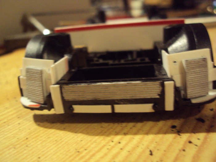

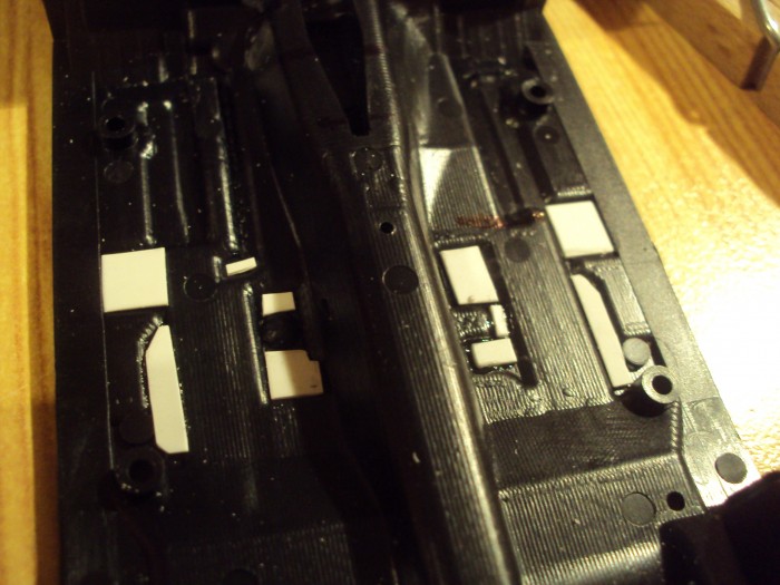

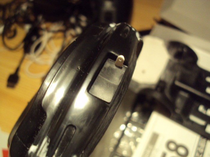

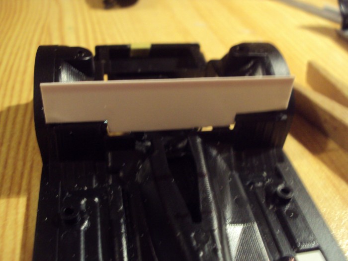

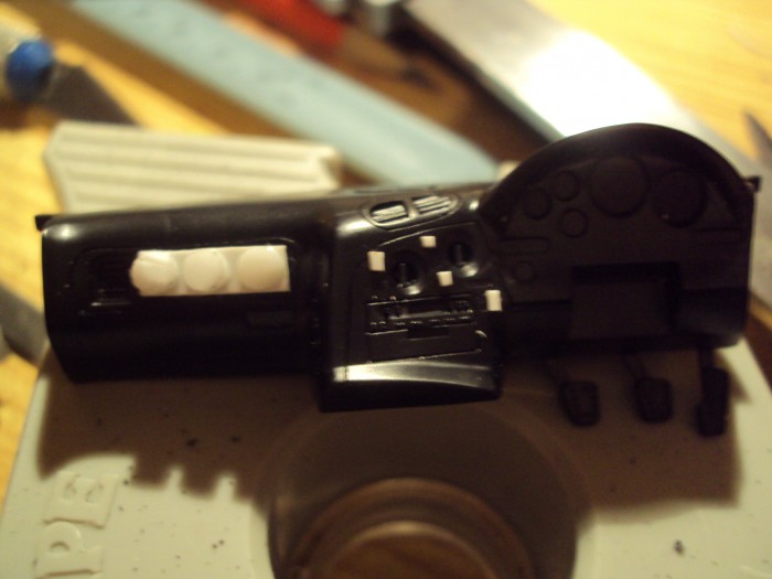

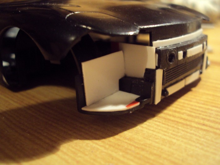

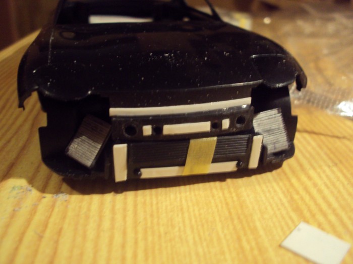

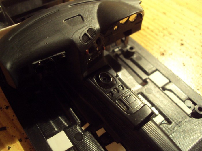

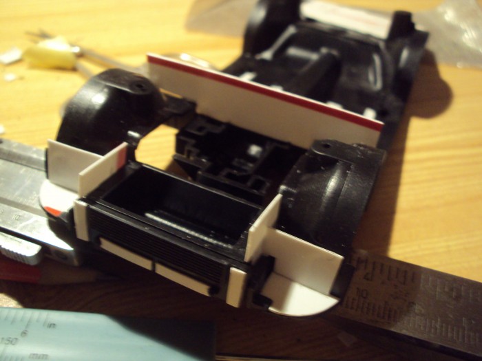

tak dnes jsem vlít nato předělání uchytu tak snad to madish takhle myslel a v interieru na palubce jsem přilepil přídavný budíky a 1 vypínač :D pak jsem ještě vzal chladič z 350Zky a uřezal jsem ho a upravyl tak aby šly do boku narazníku
pak jsem přilepil přepážku mezi kabinou a motor.prostorem a ještě jsem srovnal podlahu aby sedačky byly rovně zde foto snad se vám bude líbit
na fotce je 1uchyt ale už mám hotoví oba 2a
tady vyvrtaná ta díra na ten uchyt
a ty chladiče jsou na sucho tak proto jsou tak křiví
ten pravej budík ještě opravym a nejvíc semi líbí ten čudlik :)
tak toje vše nějaky komenty by potěšily ;)

Jdeš dobrou cestou :) Bacha na lihovku, nepiš s ní pak na surfacer, ona reaguje s barvou a na místě, kde si psal lihovkou nechytne barva. Ale pokud to překryješ surfacerem tak jsi v pohodě :)

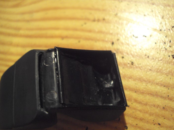

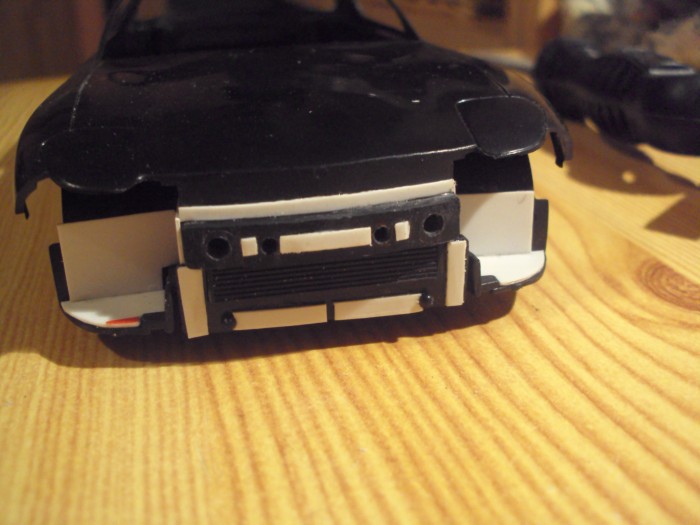

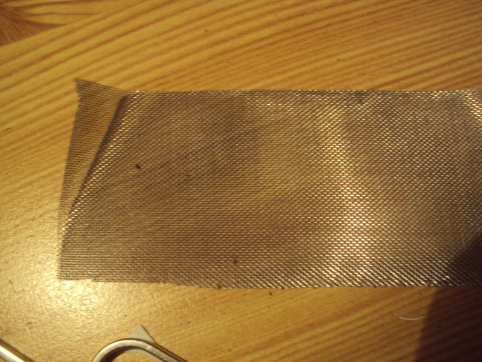

madishi: dík od tebe to potěší a jinak jsem tady s dalším upem dnes jsem makal na předku a tak trochu i na kapotě ale budu to muset nějak doladit a na palubku jsem dal ještě nějaký čudliky a kitoval jsem nějaký nerovnosti na sedačkách ale to jsem nenafotil to dodám zítra a tu kapotu také zítra a ještě sem si splašil sítku ve stříbrný z nějaky peněženky a ta pude do kapoty
a ty čudlíky vemu ještě pilníkem aby byly menší a realnější
a zde sítka prosil bych nějaký komenty dík ;)
Re: kulda by RX-7 FALKEN
Příspěvekod «JDMirek» » 31 led 2011, 23:01
středovej tunel bich vyřízl a nalepil plast destičku potahlou z carbonu a přidělal bich tam ty vypínače a jinak moc semi tvoje prace líbí tak jentak dále

JDMarek:ta palubka takhle zustane protože to tak je v rx 1:1 :)

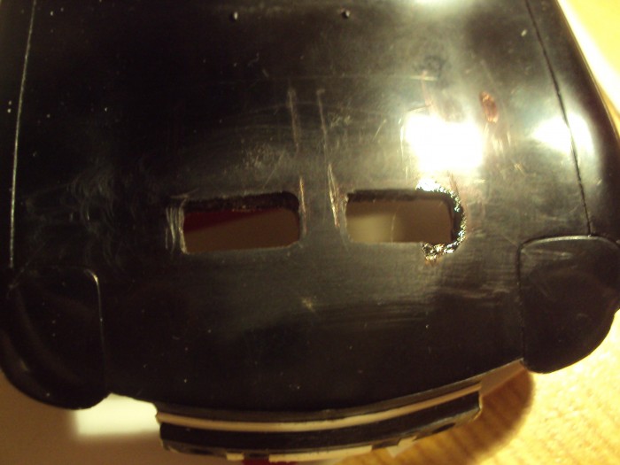

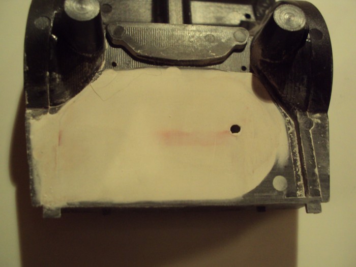

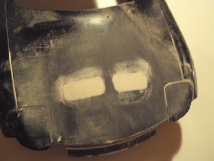

a jinak tady slíbenej up potřeboval bych poradit s tim sáním jestly to nemam zadělat plas.destičkama a překitovat a nebo jestly to mám nějak doladit mněse zdá že 1 je dost tlustej ten plast a 2. nemaám to vubec na 100pro takže mám to prodloužit do dýlky a udělat ty otvory tak jako to tady mněl BANI TUNER na sví z3 ?? a jinak zatim 1sedačka hotová tak bych chtěl nějaký rady ohledně kapoty
zatim vše ;)
Příspěvekod kulda » 09 úno 2011, 21:56
tak nikdo neporadil no newa zadělal jsem otvory takže sáni na kapotě nebude boužel jinak teda co jsem dnes udělal:

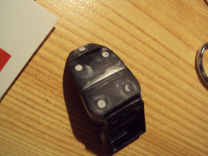

tak tady další up co jsem dnes udělal dobrousil jsem kapotu a dnes jsem natřel palubku a sedačky do černý a ještě budou detaily to možná dám up do neděle jinak zde fotky
neni tam nic moc vidět vyfotim lepší
jo tady bych potřeboval poradit jestly bych nemněl zakoupit nějaký pásy nebo je nějak vyrobyt no uvidíme
tak toje vše a rád bych uvítal nějaký ty komentáře a rady ;)

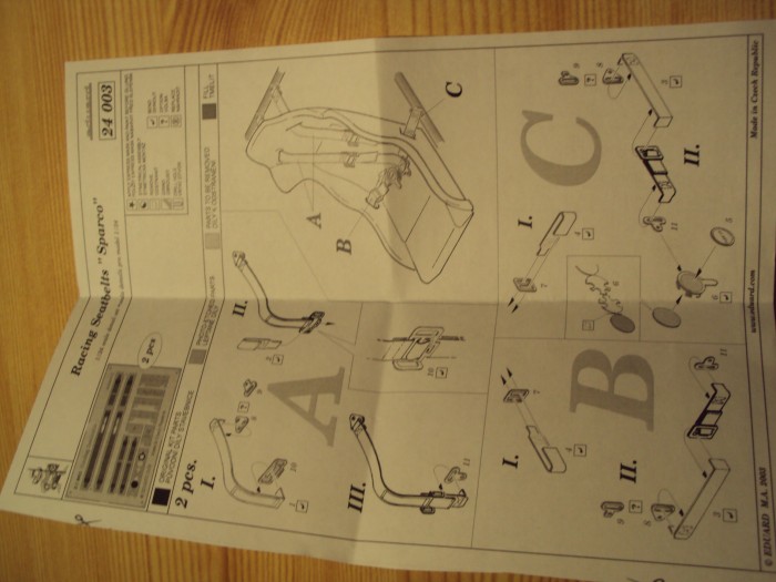

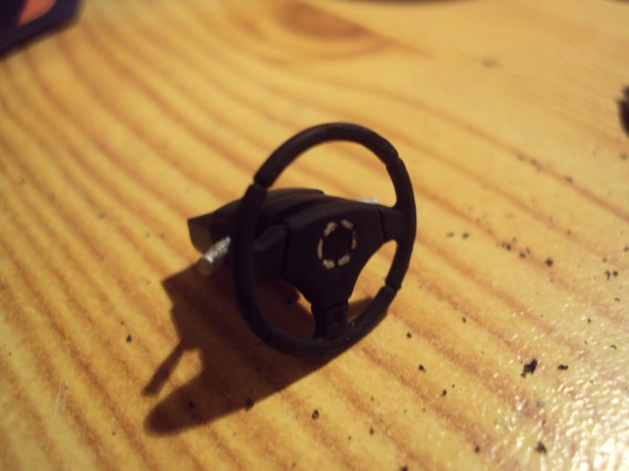

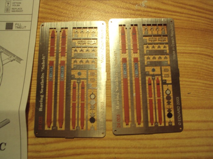

tak dnes jsem trochu pokročil,udělal jsem na palubce detaily a natřel otvory topení matnou černou a pak jsem natřel ručku stříbrnou potom jsem natřel taky volant, řezlí jsem do interieru a vyříz jsem si krit ručky a řadičky potom jsem udělal z nahřátejch tyček konstrukci pod sedačky ale to mám ještě vymyšlený nějaký věci a budu kupovat lepty pásu SPARCO RED 6bodoví a natřel jsem stříbrnou chladiče ale ještě je napustim černou a zde foto
a takto by mněla vypadat palubka i s krytem
prosil bych komentáře ty potěší :) snad se líbí :)

Příspěvekod kohula » 14 úno 2011, 12:44
měl by sis víc naředit barvy. jsou strašně vidět tahy štětcem, pokud teda na palubce nejsou ještě škrábance od šmirglu ;)
Příspěvekod r1card1 » 14 úno 2011, 17:35
jj tu palubku dobrus a natri nanovo ajtak nieje bohvie aka..vieš to aj lepšie! ;)

ok a nebylo by lepší to dát do brzdovky ale nwm jetly se něco nestane s těma přídavnejma budíkama a sedačky budu muset opravyt jsou tam nerovnosti a jinak jsem dnes koupil fotolepty pásů SPARCO 4 bodoví foto dodám časem ted momentálně toho zase na chvíly nechám a až bude nálada tak budu pokračovat a dík za rady ;)

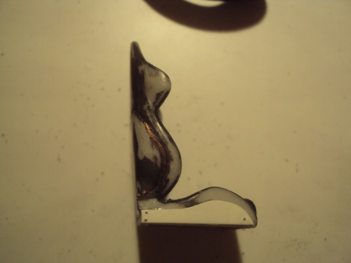

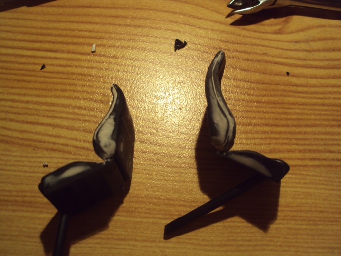

tak že tdám sem malinkej up přemejšlel jsem o sedačkách kvuli pásum a použiju sportovní sedačky z 350z ale budu je musem opravyt bla natom totiž kůže takže smeju tu barvu a ještě se chci poradit řikal jsem si že bych moch dát koncovku taky z 350ky lae byla by jen 1 zde foto:
prosil bych rady ;)
Příspěvekod Madish » 20 úno 2011, 21:41
Čím si lepil budíky? Jestli vteřinákem nebo toluenem, tak ty se v brzdovce rozpustí a odlepí od palubky :)

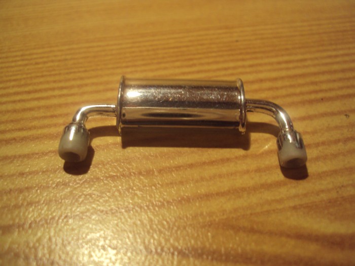

Jinak ty vejfuky budou dobrý.

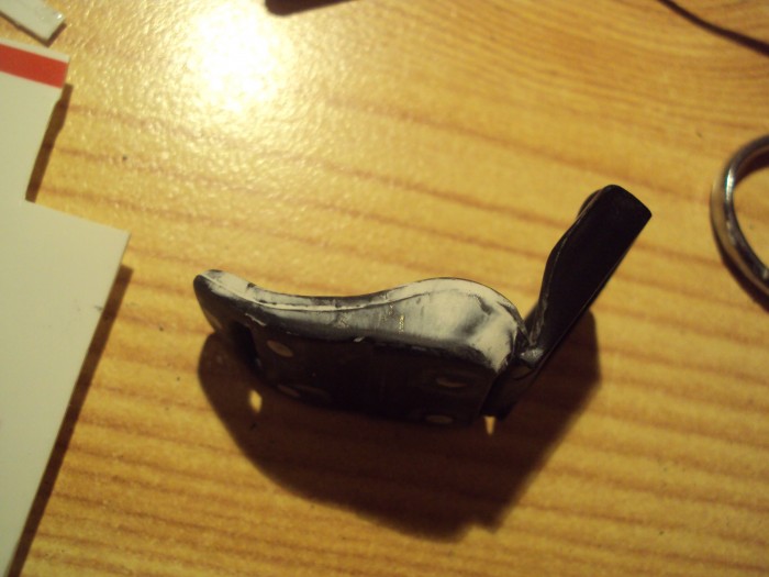

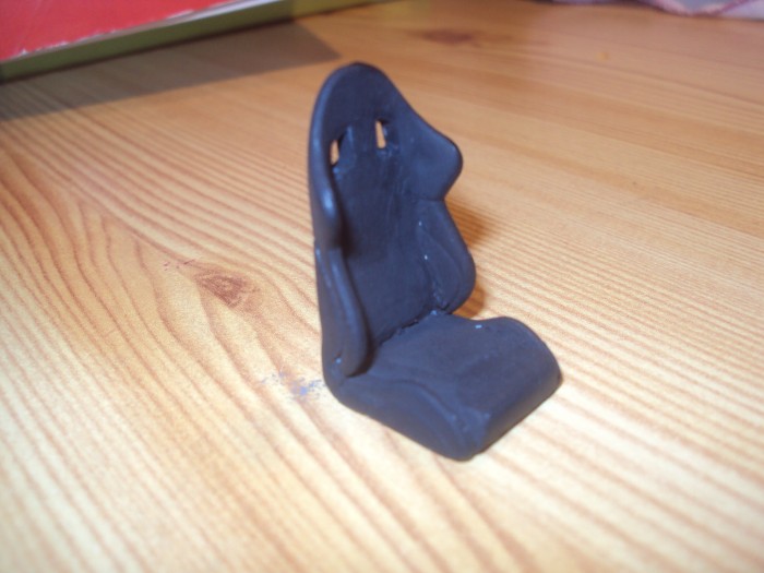

tak dávám takovej decentní up jelikož jsem byl na vytrhání zubů 8ky tak jsem mněl chut si něco udělat na rxce takže zamakal jsem na sedačkách barva je takřka sundaná a makal jsme na detailech jako je polohovací kolečko zde foto
a druhou sedačku mám taky ve stejnym stavu a byl bych rád za nějaký komentáře a rady ;)
Příspěvekod martinrb » 24 úno 2011, 18:09
Vypadá to velice zajímavě.kolečko není špatný nápad ještě bych třeba dodělal dopředu páku na šoupání sedačky, jako to tu někdo má na modelu. Vypadá to hodně dobře..;-)

Příspěvekod kohula » 24 úno 2011, 18:59
vidíš, že to jde :) už to pak jen pěkně nabarvit naředěnou barvou, nebo lépe stříknout aspoň černým matným sprejem ;)
