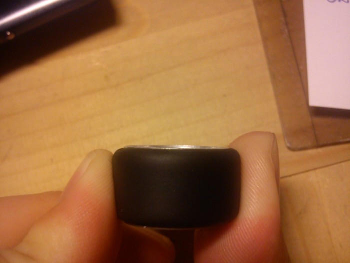

tak konecne sem se dockal. tak sem pri dnesni volny chvilce trosku poladil ty kola. sice to nejsou mahle, ale podoba je velka.
a tady detail stretch gumy.
ted jeste musim vymyslet jak je predelat z fujimi systemu na tamiyu. nak dneska nemam ideu. nehlede na to, ze musim zkratit ten naboj kola

Příspěvekod dawe82 » 15 lis 2010, 01:49
jeje zase bbs/volk od tamky .. Mam nekolik sad a jedny v ty army green.. Jinak navod na predelani uchyceni je tady v navodech.. Jinak zbrousit tamka uchyceni, vyvrtat diru a dat tam sroubek.. Jinak strecha vypada dobre jen ty draty sou dost vyrazny aspon z ty fotky to tak vypada.. Ale pockam si na fotky z jinejch uhlu atd. Ale jinak 'latka' se povedla..

Příspěvekod winie » 15 lis 2010, 12:55
a to si nemohl jedny pustit do obehu :evil: :D (joke) ty draty na ty strese jsou prave dost vyrazny i na origo strese. potreboval jsem nak vymyslet tu zvedajici se strukturu. jinak co se tyka toho pridelani kol, tak ja spis budu davat tu osicku do kola. potrebuju zkratit ten naboj. ted na to vlitnu. mam ted cas :)

Příspěvekod dawe82 » 15 lis 2010, 13:35
jj to je taky moznost ale pak je trosku slozitejsi zachovat toceni kolecek .. :) jinak to ze draty sou vylezli dost vim (u me na asi 8mi mistech prolejzali skrz strechu ... :D este ze k tomu byl hardtop jinak bych mel v aute docela casto docela mokro .. :))ale proste mi to prislo aspon z ty fotky az moc vyrazny .. ale rikam mozna to dela jen fotka ... tak si pockam na dalsi ... jinak jednu sadu sem pustil saimonovi na sk aby se moh zucastnit battlu .. a vic jich pustit nechci .. :D (ale sehnat je neni problem ....,)
