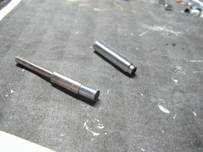

paul_elster píše:jestli myslíš opálenou "modrou žíhanou" tak bych zkusil letlampu nahřát a zakalit :D jinak nevim
presne tuhle myslim ;) zakalit = rozzhavene ponorit do studene vody?? a letlampu asi nesezenu, ale napadlo me to nahrat do ruda tryskacem a pak do tej vody...

jj tim to taky půjde (testováno) :D ale pro jistotu bych to zkusil někde na nečisto... jenom tak pro jistotu :)

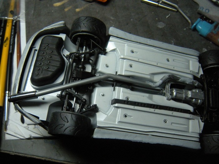

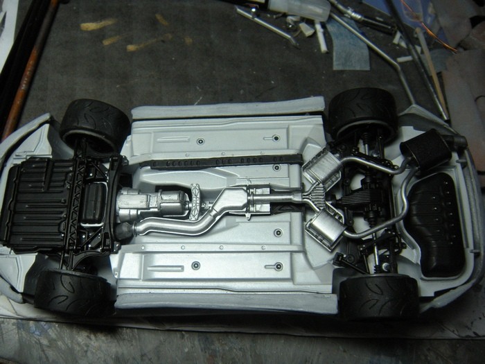

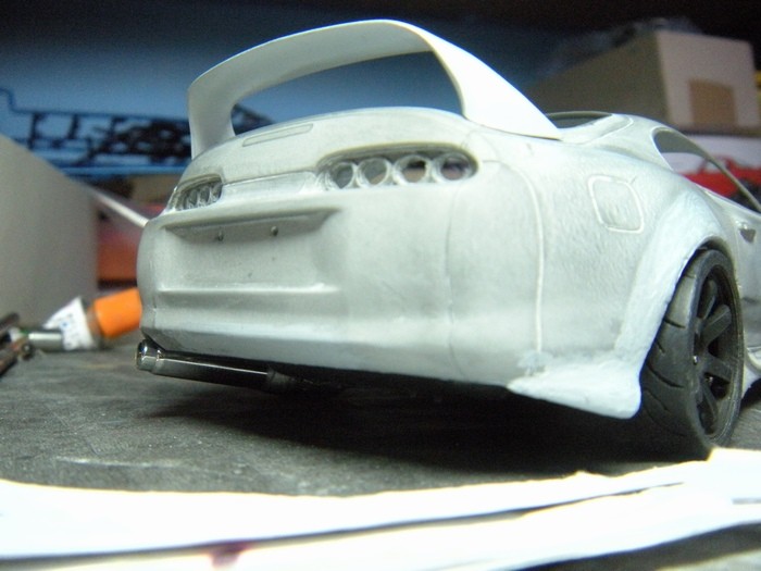

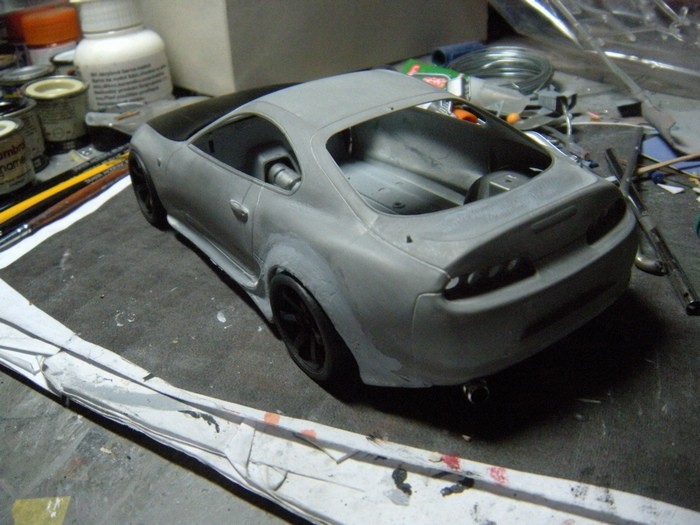

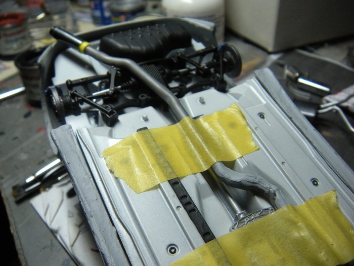

Tak nakonec dam jiny cely vyfuk
jeste to neni hotove samozrejme
ale uz to vicemene sedi tak jak ma
budu rad za komenty ;)

Příspěvekod Martin » 21 říj 2011, 14:11
Chce to trošku dobrusiť ale je to top :w00t:

Parádní, tohle bude pecka :thumbup1:

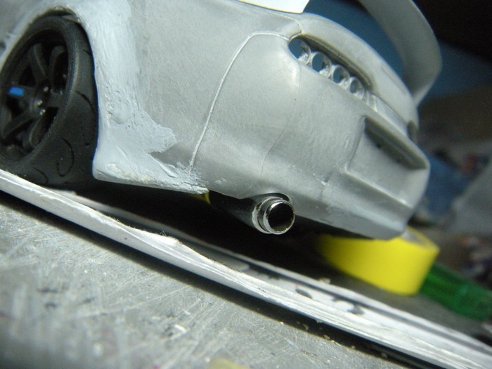

Jestli trváš na opálení, tak zkus plynovej sporák :mrgreen:
EDIT: je to z nerezu, normální plech nebude tak pěknej a časem zrezne :)

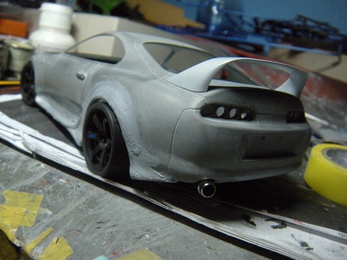

no ty moje koncovky jsou z anteny od radia :mrgreen: takze ten lauf asi necham normalne chromovy. Behem dneska bych sem mohl hodit nake fota v aktualnim stavu. A jak vidim do Asia Scene moc lidi nechodi :shock:

S mosazí se radši ke sporáku nepřibližuj :D
Tak je ještě řešení udělat tý koncovce patinu (jestli máš patinovací sadu, tak použij to, nebo se ještě dají použít oční stíny, co jsem tak slyšel :D fuck

MildaS: patinovaci sadu nemam :( a ocni stiny radsi segre brat nebudu :mrgreen: , ale diky za tipy ;) .A stou kvalitou nevim nevim :D najdou se tu i kvalitnejsi modely, ja delam co umim a k cemu mam prostredky :) este nejsem takovy profik jako nekteri borci tady z fora :) ale snazim se ;).

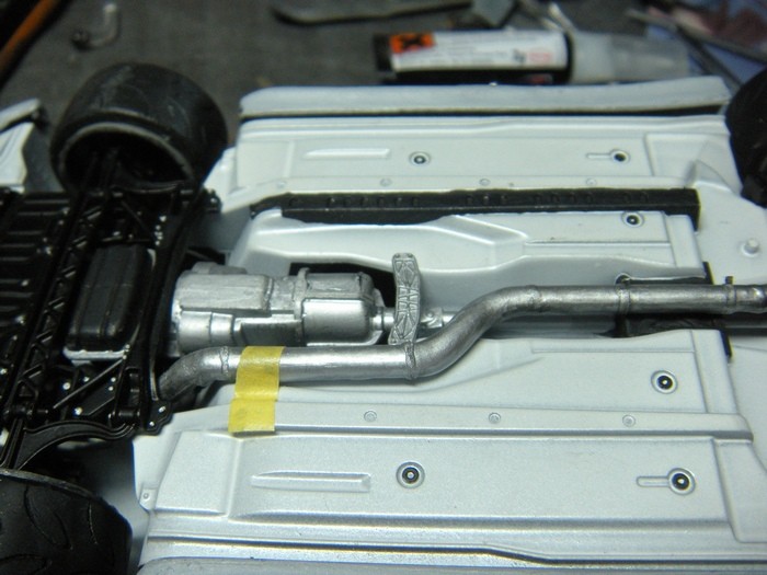

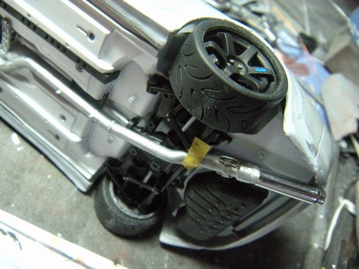

Jinak mensi Up:
dodelal jsem vyfuk, neni este poradne uchyceny ale myslim ze supre sekne 8-)
tady je origo
a tady muj vytvor:
+- jak to bude napevno bude to presnejsi
k porovnani
neni nekde navod jak nabarvit povrch aby vypadal jako nerez?? :? docela bych takovy navod uvital...

Hochu, tak s tím nerezem ti neporadím - určitě to nepůjde natřít, sprejem to bude lepší, ale úplně chrom to nebude a pistolí je asi nejznámější Alclad Chrome, ale myslím, že u nás k sehnání není a že se dováží tuším z UK (možná se pletu, zeptej se Madishe :D ten bude vědět určitě)

Chrom se dá dělat 2 způsoby, buď seženeš Alclad II 107 Chrome (mam doma lahvičku novou za 190kč snad) a nebo si seženeš chrom v prášku Kosutte Gin San z Japonska, ten stojí snad do 300-350 stovek, ale dělá lepší povrch. Akorát nevim, jestli ho maj tam skladem, kdyžtak ti můžu odsypat trochu od sebe.
Obojí se dává na lesklej černej povrch, buď nastříkáš jemnou vrstvu Alcladu (ale docela se stírá, tak je dobrý to zalakovat Clearem od Alcladu) a nebo to potřeš chromem v prášku a rozleštíš.
Já mám na malý plochy prášek a na velký Alclad, protože jsem línej :D
Když to nevyleštíš, tak to nevypadá tak chromově. Viz nahoře kola BBS na Le Mans speciál a dole výfuk, který jsem nezbrousil do hladka
A chrom v prášku kryje trochu méně, proto chrom je takovej trochu tmavší, ale je to fakt pecka :D

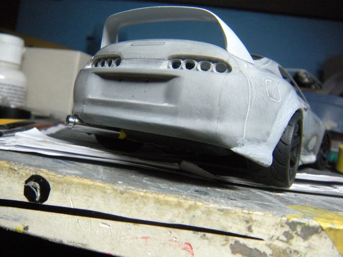

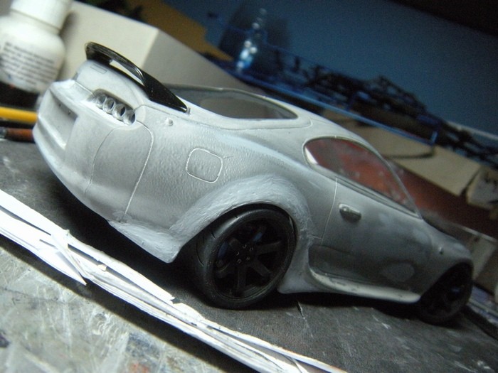

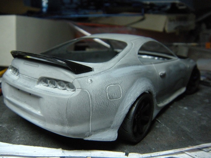

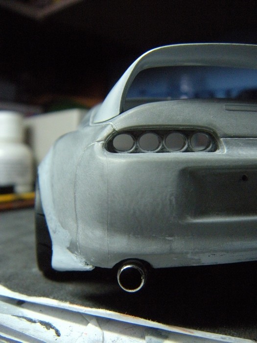

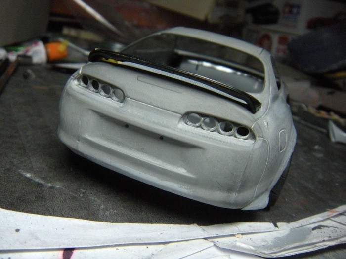

Diky Madishi :) a ten Alcad se asi strika prez pistoli ze? Tu bohuzel nemam takze jsem odkazanej asi na ten prasek, myslis ze bys mi teda mohl trochu odsypat? Napsal bych ti do sz adresu a dohodli bychom se na cene atd ;). JInak vcera vecer jsem prisel trochu nalitej domu a jen tak se prohrabaval starymi vecmi co mi zbyly po drivejsich modelech, no a narazil jsem na kridlo z Mazdy Rx-7 R1 tak jsem ho jen tak ze zvedavosti polozil na supru a vypdalo to presne jak jsem si predstavoval , tak jsem nahrubo zbrousil ty prostredni nozky a fotnul to :) . No posudte sami, nejspis to doupravim a implantuju na Supru :D
Budu rad za komenty ;)

Příspěvekod winie » 28 říj 2011, 14:21
ja bych ho dokitoval a udelal z nej ducktail. to by mohlo bejt nejzajimavejsi. :)

Příspěvekod Krausio » 28 říj 2011, 15:09
Tohle bych nedělal, jakmile je na supře jiný křídlo než to sériový tak to prostě není ono, já bych tam tohle nedával :no:

temer. dobra prace bani ;) jen bych ho udelal jako jeden dil spolecne se zadnima vratama. ktery bych pak ve finale potahnul karbonem :)

Příspěvekod Rapitok » 29 říj 2011, 13:49
Diky hosi ;)
ta zlata supra je paradni, mam ji na foftce este ze predu. Ale Kuldo kdybys tech obrazku mel vic tak posli odkaz nebo neco :)
Ale ja udelam spis neco takoveho:
Obrázek Obrázek

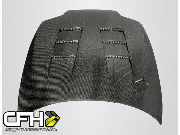

nejspis i stim karbonem, no a asi tam nakonec teda nebudu davat ani ty splitry na prednim narazniku. Ale kazdopadne necham F1 zrcatka. A karbonovou kapotu, akorat este nevim jestli udelat zebrovani:
co vy na to?

Příspěvekod winie » 29 říj 2011, 14:24
na to zebrovani bych se vyprdnul kdyz nebudes davat zabry. ale osobne bych tam ty zabry videl rad. a to zadni kridlo si vybral dobre. moc pekny
