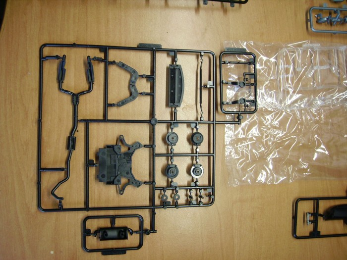

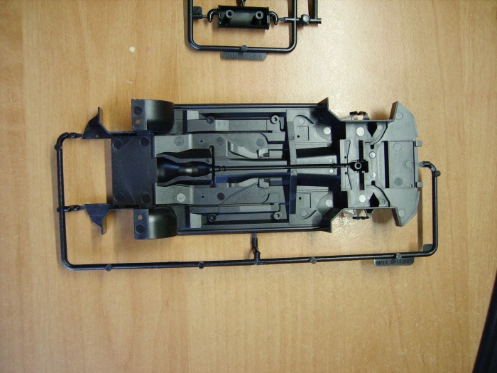

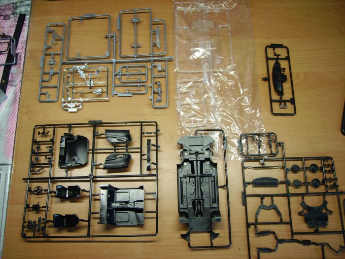

Tak mi přišel balíček z Japanu. Překvapivě ne přes Madishe (děkuju mu za rady a tip ;) ) ale přes eBay. Docela jsem se divil že je to z takové dálky mnohdy rychlejší než tady po Česku, přišlo za 12 dní. :) V krabici je Fairlady '05.
Výrobce - Aoshima
Měřítko - 1/24

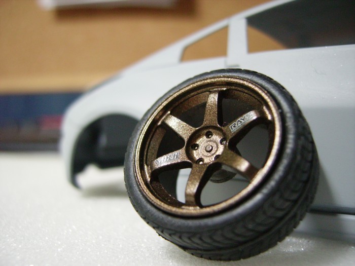

Ve stylu úprav si nejsem uplně jistý... Objednal jsem ho kvůli hellaflushy který se mi na tomhle autě dooost líbí :D
Přemýšlel jsem o bílé barvě se světle zelenými koly, sice by černá na kastli mohla vypadat taky dobře ale pro mě už ty "Monster" barvy začínaji být ohraný. VT se mi moc dělat nechce tak asi seženu Carbony nebo aspoň Undergroundy 2 a budu zkoušet :D Jinak kola jsou na něm Volky TE37, byli by dobrý kdyby byli trochu větší. Uvidíme...

Možná znáš so-cal (tak nějak se to píše). Je to o tom mít to hodně low... :D, kola mírně vystrčená z blatníků, a bez zadního křídla - většinou. Jinak zadejte do Google obrázků - 350Z Hellaflush a uvidíte

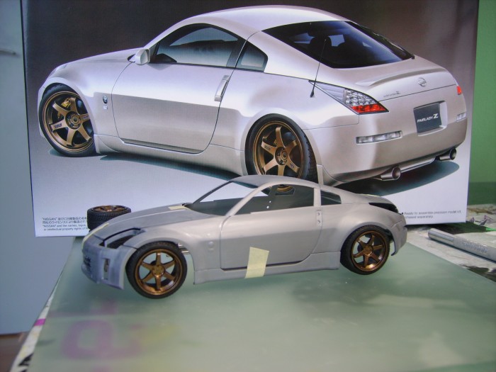

Příspěvekod HlodaQ » 14 bře 2011, 19:41
Sice tady nerad zacpávám pro někoho zbytečnýma příspěvkama ale napadla mě... no napadla našel jsem jednu barvu která by se k tomu bronzu docela hodila, sice nevim kde bych jí sehnal ale to už by se pořešilo... chci znát Váš názor 8-)
???--->http://fatlace.com/lacedup/wp-content/uploads/2011/03/dub-love-from-japan-2.jpg<---???
(pro někoho mžná výborná inspirace :D ) EDIT: Ještě se zeptám, kdyby někdo z fotek trochu poznal barvu mích kol, neviděl někdo takovou? Nejllepší asi Tamiya nebo jiná akrylovka... na doplňky :D jenom tak informačne než se zajedu kouknout do modelářství :)

no, nevim jestli jsou to ony... ale BBS LM jsou tomu hodne podobne a daji se i koupit...

Příspěvekod HlodaQ » 15 bře 2011, 08:23
shifty píše:no, nevim jestli jsou to ony... ale BBS LM jsou tomu hodne podobne a daji se i koupit...
Moje chyba, ono to asi trochu splynulo, myslel jsem tu bronzovou co mám na těch Volkách ;)

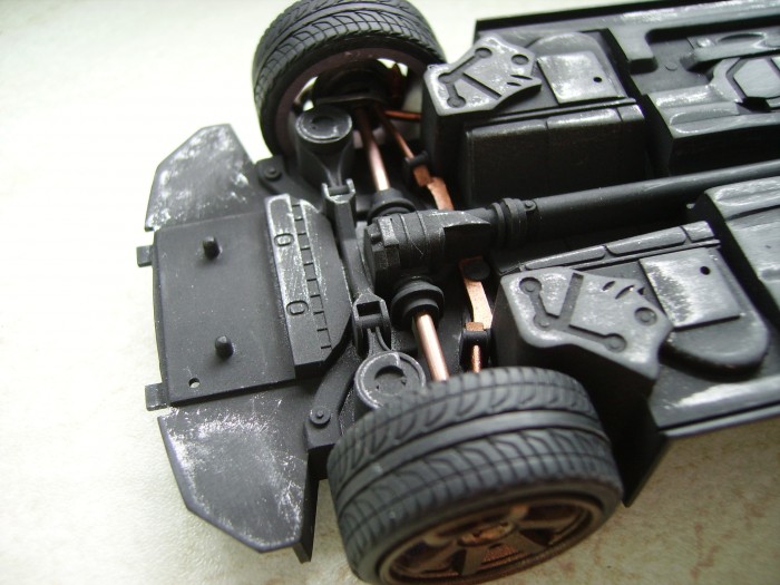

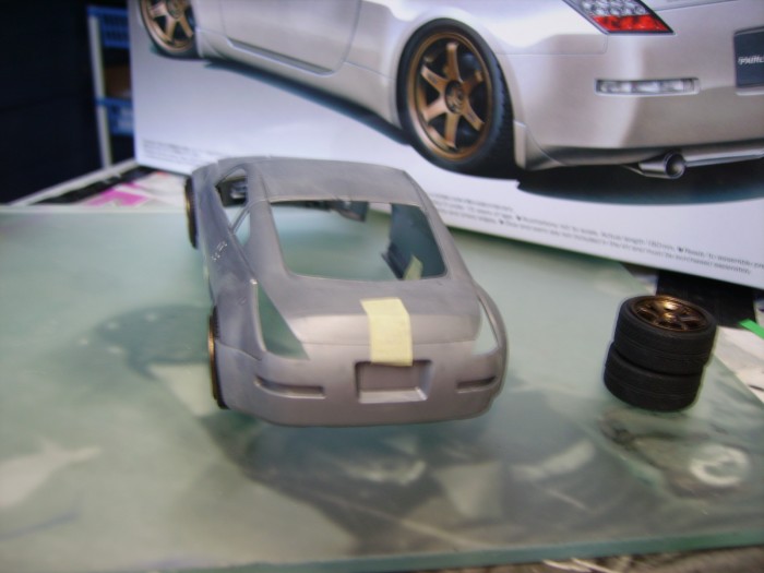

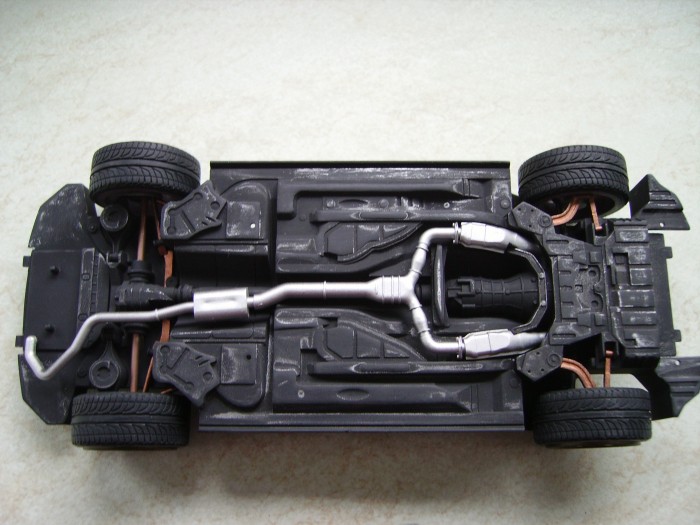

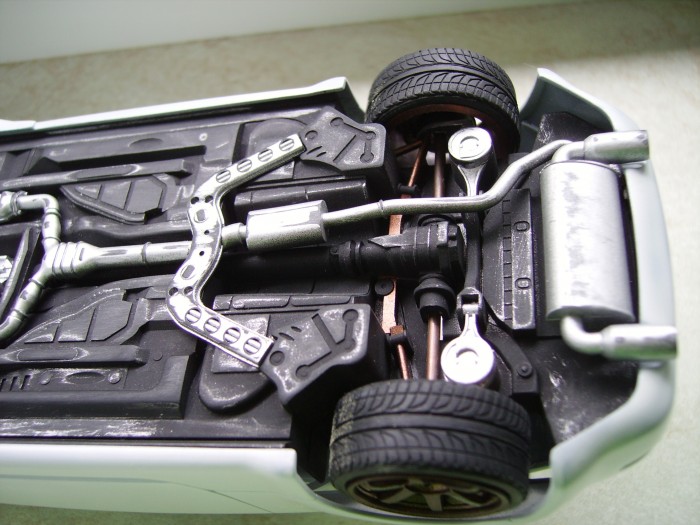

Příspěvekod HlodaQ » 27 bře 2011, 19:57

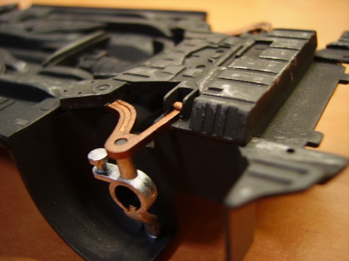

Tak jsem trochu pokročil... Karoserie je v surfaceru, kotouče schnou a mám tu fotky podvozku na kterém jsem jsem zatím dělal. --->
Jelikož jsem nechtěl na podvozku tolik stříbrné, tak jsem trochu zaexperimentoval - jsem celkem spokojený s výsledkem.
Ramena jsou v podobné barvě jako kola.
Podvozek částěčně dodělán!
Obrázek.....Obrázek.....Obrázek.....Obrázek.....Obrázek

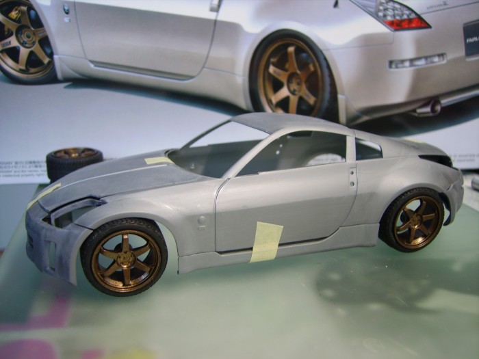

Příspěvekod HlodaQ » 17 kvě 2011, 19:02

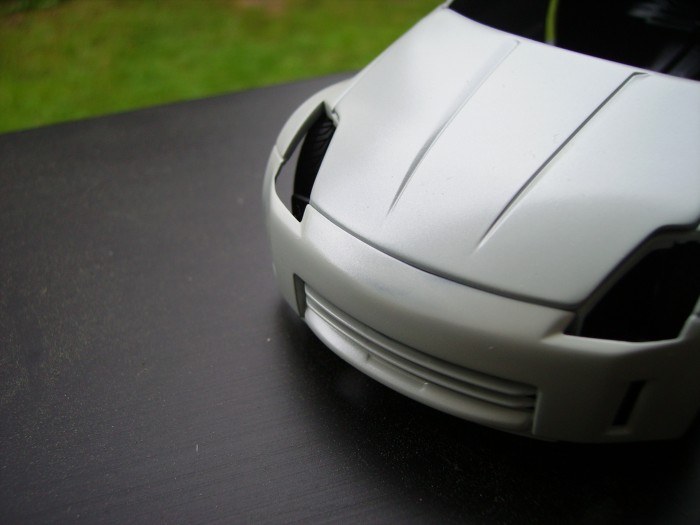

Tak, mám tu další postup mé práce...
Na podvozku budu dodělávat jen malé detaily jako opálený výfuk...
No... na karoserii je to o něco horší, kitování a veškeré úpravy se mi povedly, ale ten lak...
Vím že bílá špatně kryje ale takhle? Dám 3 tenké vrstvy - pořád viditelná místa která jsem kitoval či brousil(díra pro zadní stěrač,...) Druhý den když najdu perfektní místo pro lakovaní dám další tenoulinké 3 vrstvy, i přes důkladné odmaštění, proklepání, zahřátí spreje jsou i po nich pořád viditelná místa po broušení. Pointa je v tom že když jsem chtěl dát tu "finální" vrstvu tak ze sebe sprej nevidal ani fouček. Teďka už vím že jsem to měl před vlastním lakování přetáhnout surfem nebo bílou akrylovkou, ale kdo mohl vědět že bude krýt takhle blbě... Já ne :mrgreen: "Chybami se člověk učí"...ale kdyby ta chyba nestála 170,-Kč :D Jinak je lak podle mích představ. ;) A na karoserii jsem zatmelil přední znak, díru po zadním stěrači, drobné nerovnosti, upravil masku - z mřížky jsou 2 vodorovné linky. ;)

Re: Nissan 350Z Fairlady by HlodaQ 1/24
Příspěvekod r1card1 » 17 kvě 2011, 20:54
pod bielu musiš dat zakldad..aj pod žltu aj pod oranžovu to je jedno pod všetky farby ;)

On tam základ byl ale před tim lakem jsem tam našel nejakou nerovnost kterou když jsem srovnal a zabrousil, říkám si na ten kousíček si přece nebudu špinit pistoli :D No... už to prostě vim.

Příspěvekod kohula » 24 kvě 2011, 19:45
zetko je moc pěkné auto, také ho mám postavené :) surf je potřeba dát pod jakoukoli barvu. ať už pastel, perleť nebo metalízu a jakýkoli odstín. sebemenší rozdíl podkladu bude ve finále vidět ;) a ještě kor na bílé barvě.. je to škoda, ale příště už budeš vědět :)

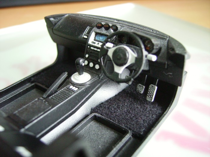

Příspěvekod HlodaQ » 07 kvě 2012, 13:40
Tak jsem se probudil ze zimního spánku :D Přes zimu jsem na to skoro ani nehrábnul a to všechno jen ze znechucení z toho nepovedeného laku a pořád se mi něco nelíbilo. Po poslední vrstvě plniče mi to vypadá celkem dobře, žádný moc viditelný kazy tam nejsou tak asi budu lakovat... konečně.
_
Přibylo rozšíření zadního nárazníku.
Interiér vypadá takhle... (zaprášeně :blush: )
