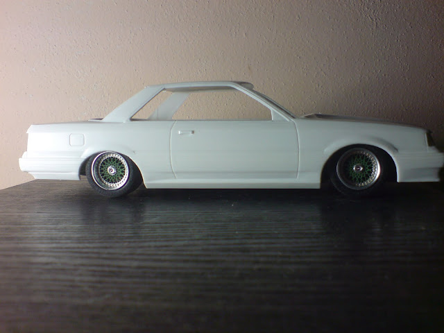

prvni slozeni nasucho .. :)
takhle dolu to pujde .. :)
na plechacich z kpgc10 to vypada necekane dobre .. :) asi je jeden dostane .. (na hakusoku uz mam jiny .. :))

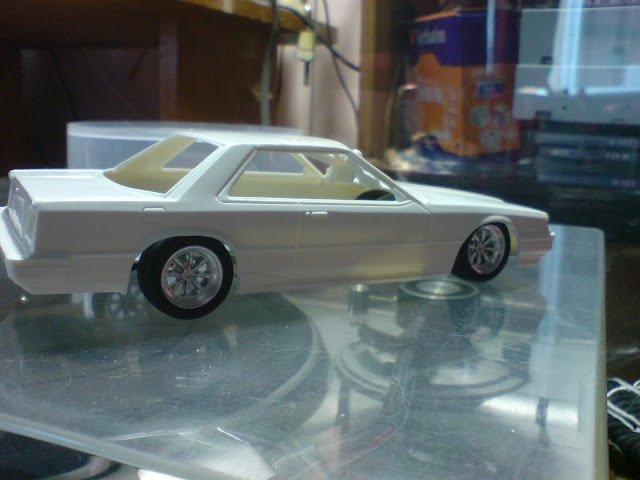

jentak pri skoumani krabic .. nasucho poskladana dr30

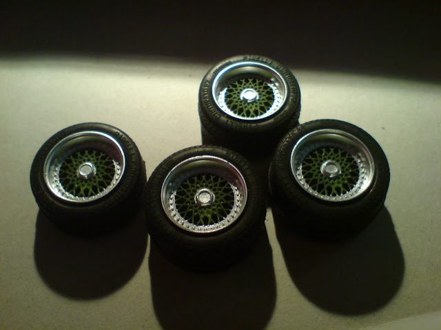

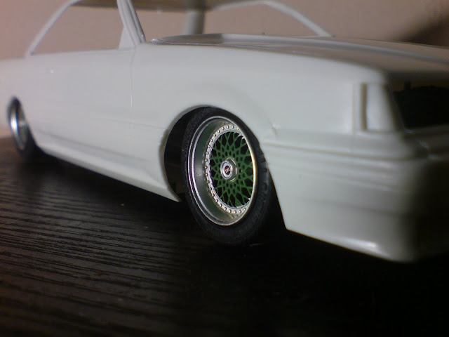

volba kol .... nakonec asi ty volky ale do nejaky divny barvy at nevypadaj jak bbs na kazdym druhym golfu .. :D

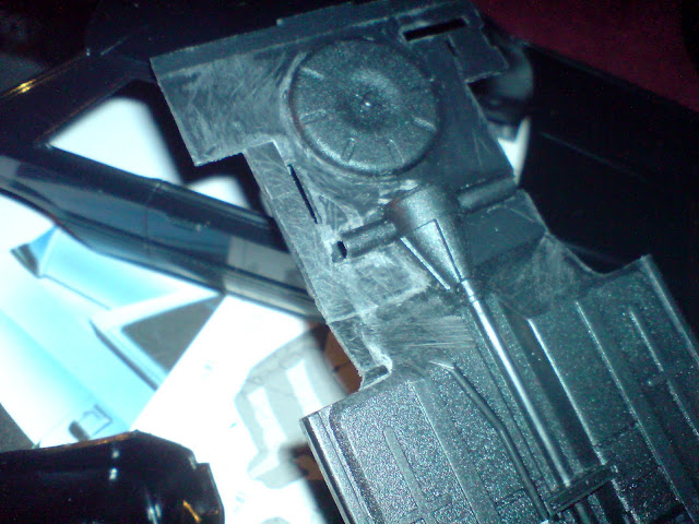

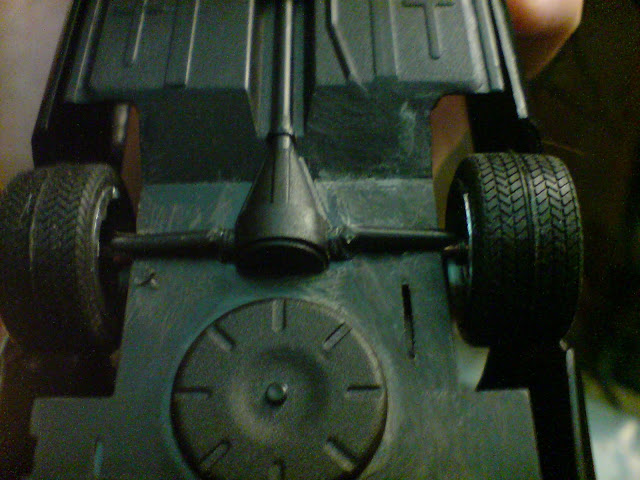

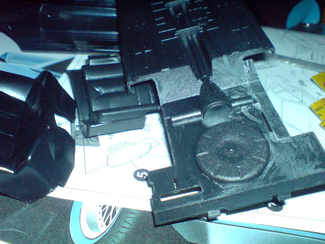

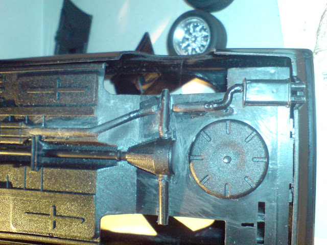

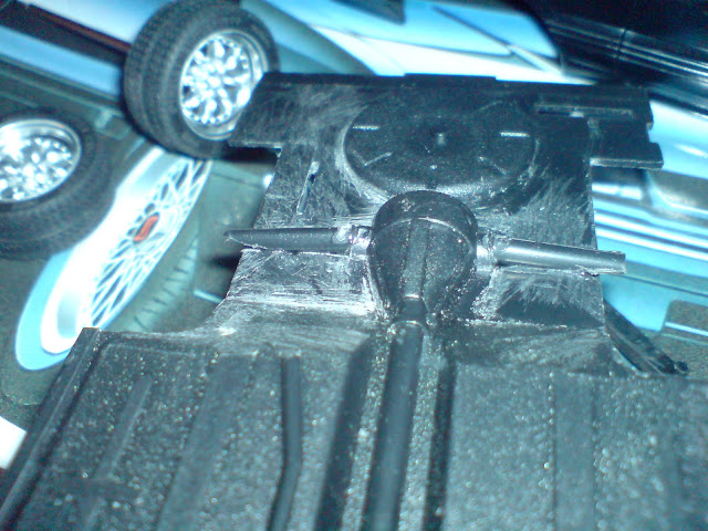

uprava podvozku

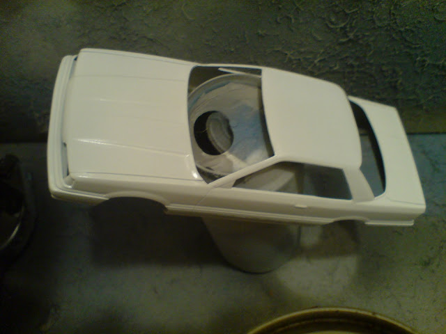

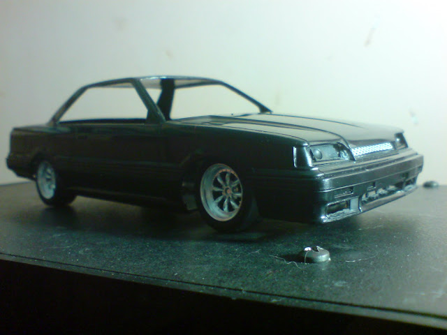

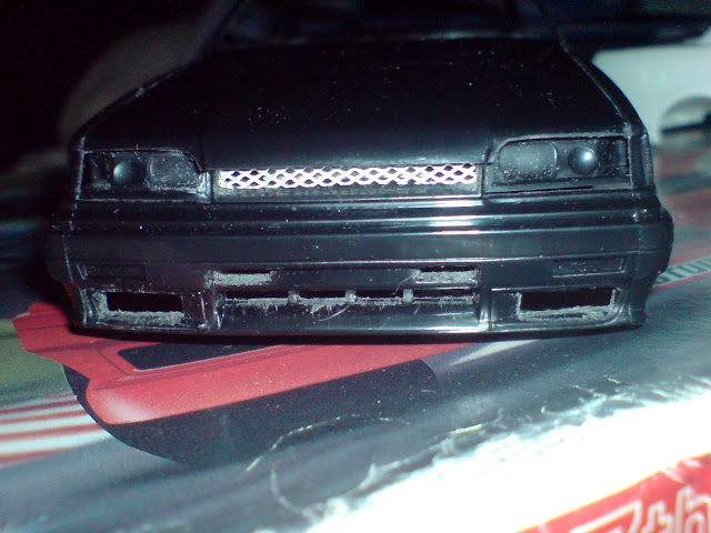

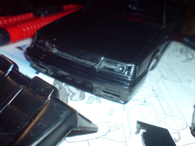

vyrezana maska...

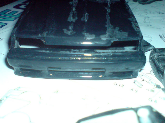

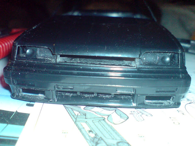

a diry v narazniku...
der tahokov...
a nasucho poskladanej prvni progres (jeste na "kozim" podvozku .. :))

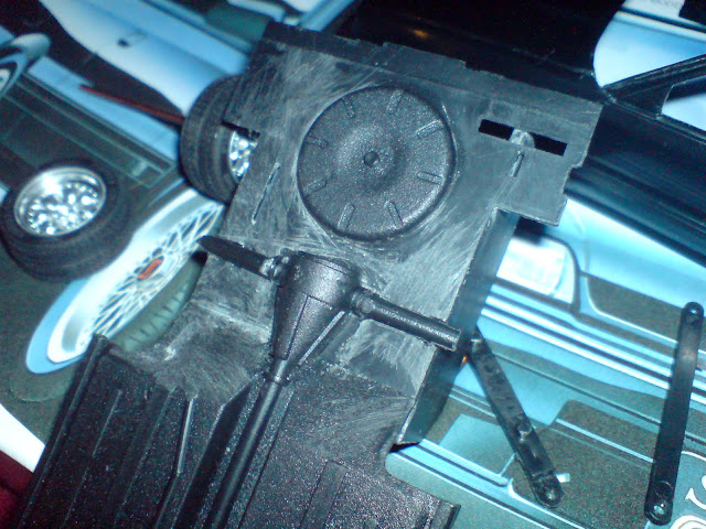

novy poloosy
mozna jim udelam prachovky ... ale spis to necham takhle .... tomu podvozku chybi vic veci...
a tahle se to bude plazit...

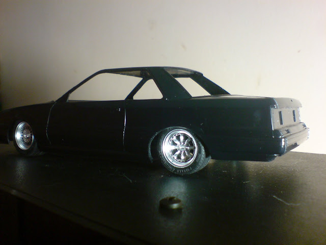

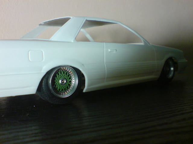

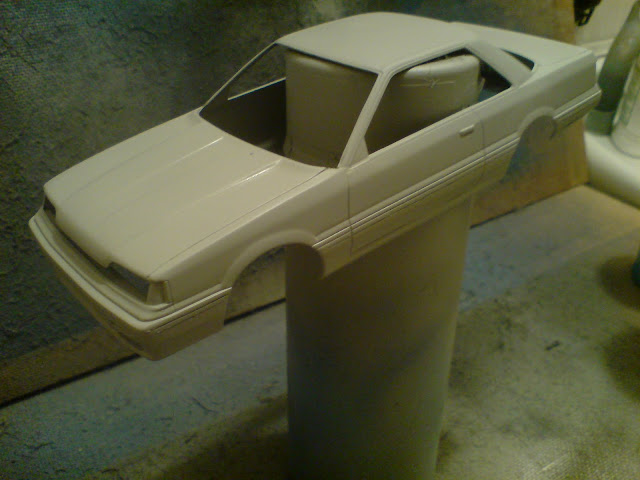

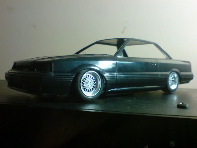

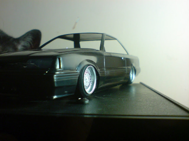

vcera sem se mordoval se zadnim zavesenim abych auto dostal kosek vejs ... coz mi zabralo vetsinu casu a ve vysledku to temer neni videt (ale kola sou uz rovne a drzi vejsku a tak .. :))

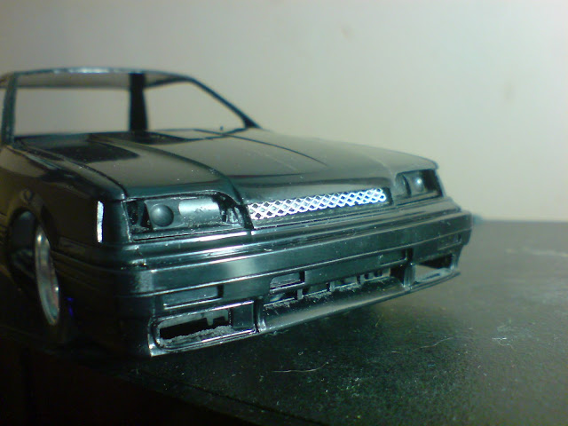

a z toho co trochu videt je ... sem si vybral kridlo z verze se 6tivalcem a pak sem dorezal predni naraznik .. posledni diry vedle spz uz sou taky pruchozi .. (uz vim co nemam rad pri stavbe plastaku ... vyrezavani zaslepenejch mrizek...) a nabrubo sem zabrousil to nejhorsi na kastli ... a to je asi tak vse ..

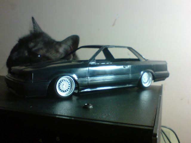

kridlo sem fotil na dalsi kastli ktera je v bilim plastu (jeste stara fujimi - ricoh skyline) aby tam bylo neco videt .. :)
a dorezanej cumak ....
ted par dni nebudu mit moc cas ale skusim si k tomu zase aspon na chvily sednout takze to urcite neusne .. :)

pekne to prokouklo tim prorezanim,asi zacnu taktez prorezavat co se da,ale budu muset pokoukat v praci po nejakejch miniaturnich vrtaccich.....jinak myslim ze prvni muj coment v teto sekci a na co se da poradne koukat...

ja to rezu skalpelem a dopilovavam ...

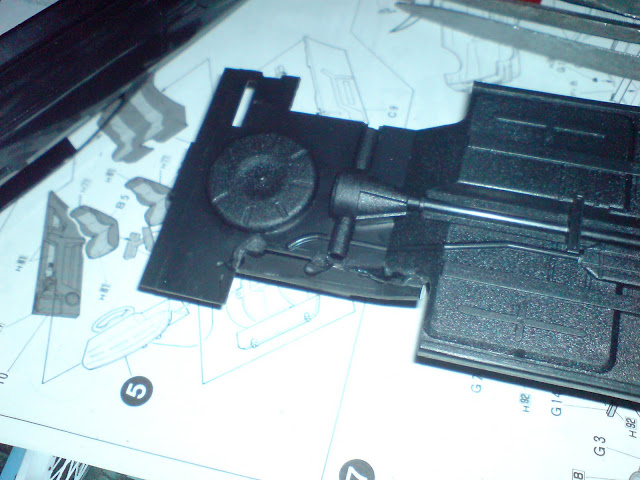

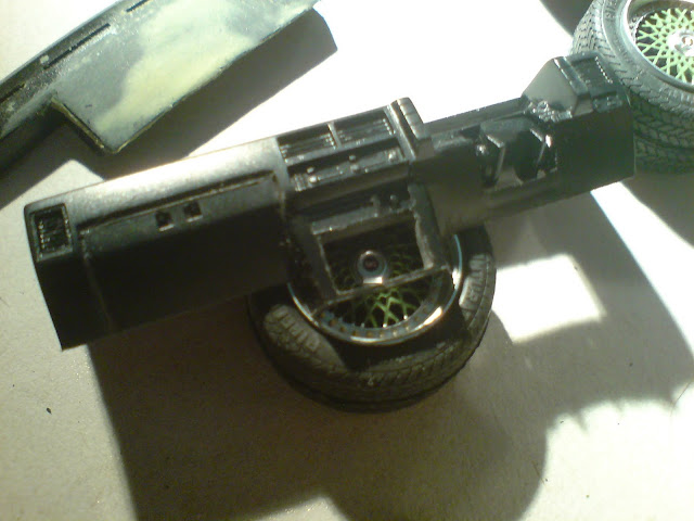

tak vcera sem se pustil na chvily do modelovani .... mel sem asi od 7mi trochu casu (nakonec sem koncil ve 4... a rano zase do prace :roll: ) ale moc sem toho nestihl .. :) no chtel sem udelat interier ale jeho podlaha je sdilena s podvozkem .. takze sem si vytahal jen dily z ramecku a zacistil ... a sedacky vytmelil a dodelal par chybejicich detailu (vysouvaci harmonika u operky ...) trochu sem si pohral s pasovanim palubky a tmelil propadliny ... a protoze miliput tvrdne dost dlouho tak sem si vzal kola a pohral si s nima ... barva stredu byla zvolena .... proste olivova zelena .. oblibena to barva us army .. :) vysledek me prijemne prekvapil ... jenze pak sem si rek ze by to chtelo jeste ozivit a pustil sem se do "tupkovani" zlatejch sroubku okolo kola .... po prvnim kole sem uz vedel ze to byl hodne blbej napad ... sice to vypada docela dobre ale delat to serezanym paratkem sroubek po sroubku bylo no narocnejsi :D ... kola sou na 99% hotova .. jen prijde lesklim lakem zakapnout znak volk uprostred .. taky sem v mezicase naohybal novy potrubi ke koncovce vyfu(c)ku a zeriznul si hlinikovovi trubicky na koncovku (soucast kitu) .. ale ty budou na fotkach asi priste se sedackama ... no dost reci a tady sou fotky ..

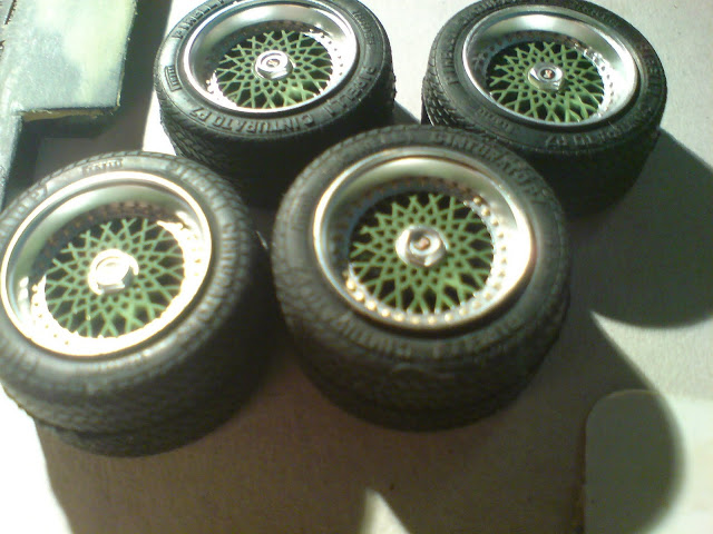

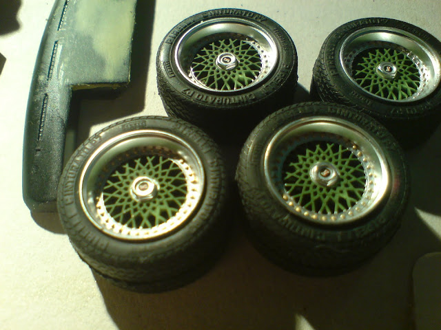

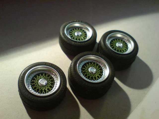

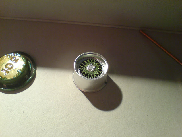

kolecka od a do z :)
jeste 2 "osroubovat .... pomoooooc
barva praveho zadniho odpovida realu nejvic ..
vyyyyyfuk hodne nahrubo

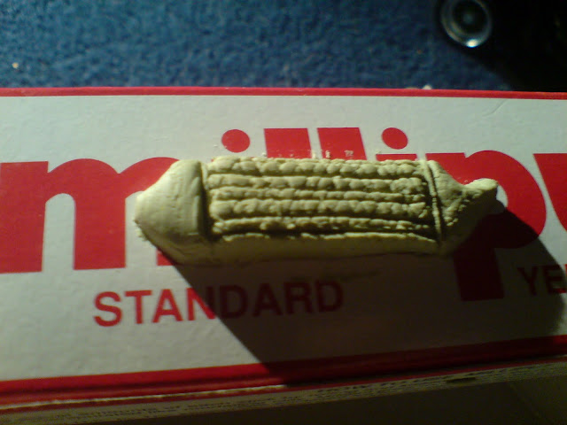

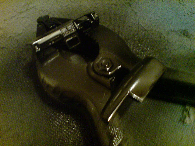

vyrizl sem zaslepku na radio a prijde za ni plech na chyceni radia .. a mozna nejakej ten konektor ...

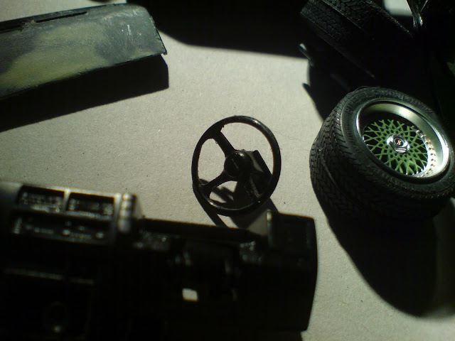

vysochat volant z tech otrepu bylo docela narocny ....

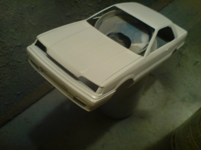

a jentak nasucho jak to bude ladit s bilou (zase kastle z ricoha ...) a premejslim nad barvou kastle jestli bude bila+cerna,gunmetal+cerna nebo cerna+gunmetal...
a to je pro dnesek vse .. priste ty sedacky a podobne .. :)

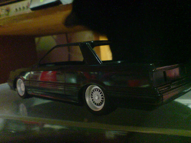

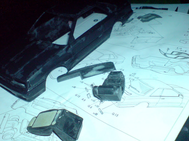

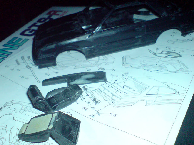

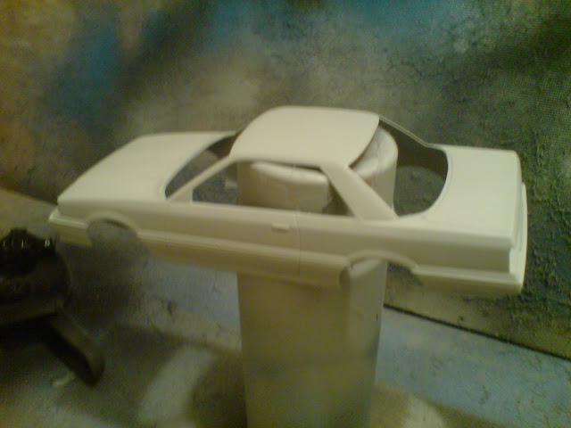

a dneska tu mam posledni upik pred dovolenou ... kastle dostala par hodin vodni pece s brusnym papirem a pak sem musel asi 6x prerejvat spary protoze delici roviny na naraznikach se museli hodne odbrousit takze nektery temer zmizeli .... no kastel dostala vrstvu zakladu kterej se prebrousil a dostala zakladovku finalni a na ni nakonec prvni vrstvu signalni bile... sedacky sem vybrousil a dostali dotmelovaci vrstvu miliputu .... palubovka dostala nastrik matnou cernou a ted se bude pomalu lepit nez dostane finalni nastrik ... no a taky sem si ze zbytku milipuitu skusil udelat intercooler .. tak uvidim co se z toho stane az prijedu a skusim z toho vybrousit neco co by se ic podobalo .. :D no textu bylo dost tak nejaky obrazky ....
no koukam ze fotky utrpeli dobou foceni, svetlem a stavem fotografa (ve 4 rano jeste svetlo neni .... )

Krásný... velmi povedené. Kola jsi štětečkoval jak moc naředěnou barvou?
Re: 82 jdm koutek: r31 the box of power (1/24 fujimi)
Příspěvekod M!chaL » 19 srp 2010, 22:59
Přesně, hold někdo se vyzná a umí no :whistling: :) Jinak přidávám se k dotazu Josepha :D

ta zelena je naredena tak nejak normalne aby tekla ... takze tak 3x na stetec vyndat barvu z plechovky a pred kazdym namocenim stetce ho vymachnout v redidle a po castech barvy odredit no .... tak jak to delam vzdycky .. :) a zlata naopak neni redena vubec aby z toho paratka netekla... a zlata je rewelka... zelena je ta proklinana humbrolka ale docela to slo ... sou tam 2 vrstvy.... a jinak dik moc .. sem rad ze se libi ....
