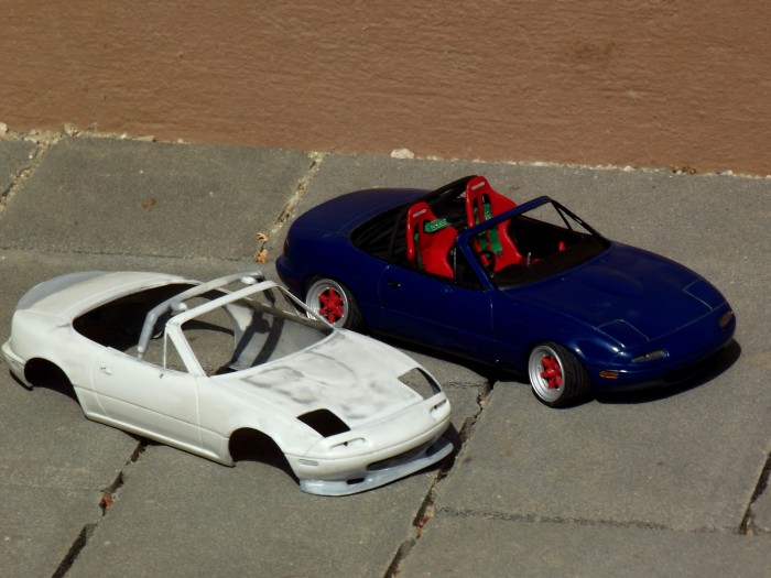

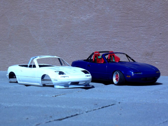

Menší oživení projektu :)
lak na kastli se mi nepodařilo opravit, tak jsem celou kastli hodil do brzdovky. nicméně základovka (Mr. Surfacer 1000 od GSI) držel jako klíště a nepustil se ani po 5 dnech.. takže přišlo na řadu opatrné sundávání za pomoci uchošťourů namáčených v ředidle (ředidlo originál Tamiya, myslím, že X20). to se povedlo a nyní je na řadě opět doladění spousty nedodělků a následný lak. Ale věřím, že za nedlouho se mi to podaří. dokončení totiž visí jen na laku, pak už jen pár blbostí a bude :)
tady nějaké fotky se starou kastlí, která je momentálně na pokusy 8-)

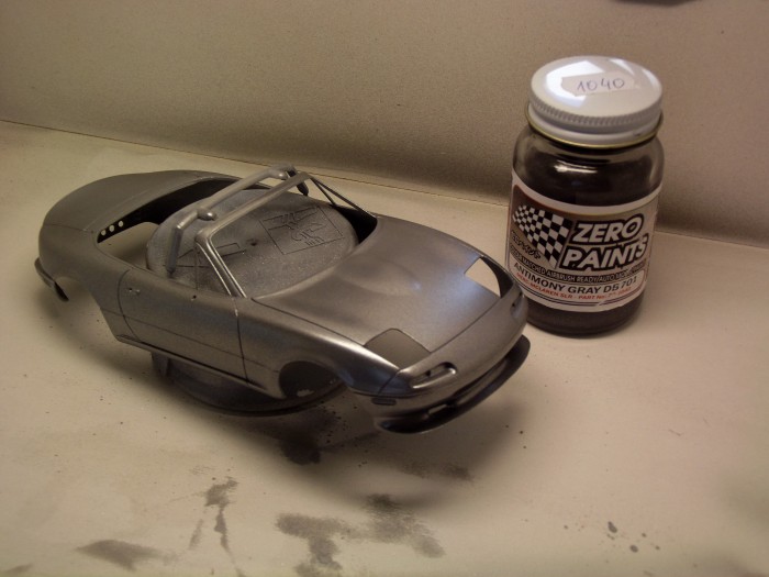

konečně se podařilo doladit nedostatky a dnes se lakuje :) tady pohled do "profi" lakovacího salónu :D

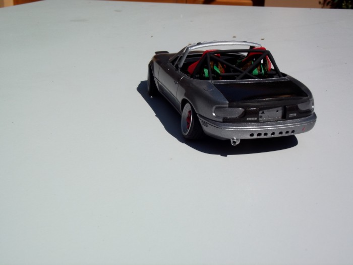

Příspěvekod kohula » 18 srp 2013, 13:36

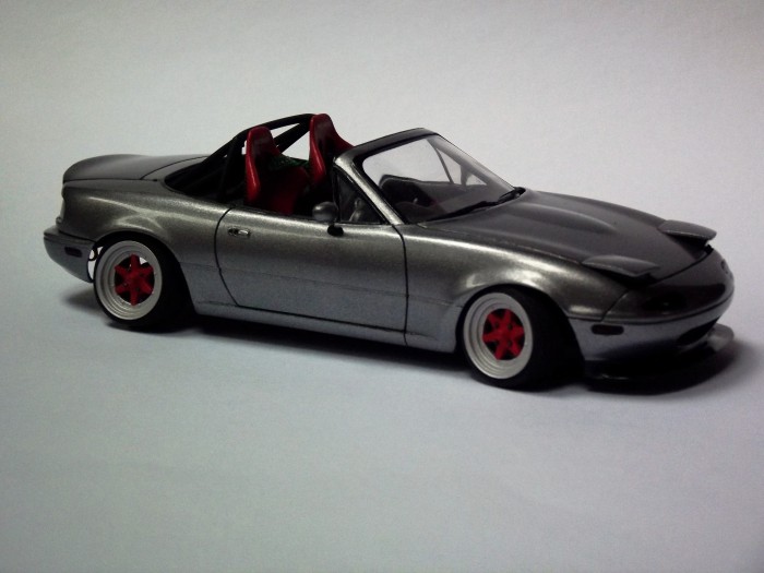

Just a teaster 8-)
okarbonováno, ikdyž ne k úplné spokojenosti.. jsou tam místa, kde jsou vidět opravy a Softer na obtisky mi na víku udělal nepěkné fleky.. Ale předělávat to už nebudu, bude to používaná street kára, tak třeba vymyslím i nějakou reálnou patinu, která to zjemní :) mám i nalakováno. Pracoval jsem s barvami Zero Paints a jsou super. I s mou malou tryskou v pistoli (0,2 mm, doporučuje se 0,3 a víc) se s tím lakovalo docela v pohodě i bez ředění :) Lak je 1K taky od Zera a mile mně překvapil. Jenom opět vylezly nějaké škrábance na kapotě, ikdyž v menší míře než minule, ale jsou tam.. přitom kastle byla dokonale hladká, vybroušená až do živého, vyhlazená, přetmelená a znovu vybroušena... Ale s výsledkem jsem docela spokojený. lak nechám vyzrát, pořádně přeleštím, dodělám pár blbinek a detailů a konečně bude hotovo :)
Re: .:.: Mazda MX5 :.:. lak
Příspěvekod M!chaL » 18 srp 2013, 13:37
Hrozná pecka ... :thumbup1:
Příspěvekod joey » 18 srp 2013, 14:04
Tak to je dobrá darda...
jen co mi přijde že jsou zapadlý zadní kola
Příspěvekod TDi » 18 srp 2013, 15:03
Zkusil bych udělat i hardtop (nebo ho máš ?) a dát ho do karbonu :mrgreen: , jinak je to pecka :w00t:
Příspěvekod kohula » 18 srp 2013, 15:08
díky moc ;) ta zalezlá kola dělá hodně fotka. ony jsou ty blatníky takové kulaté a jakoby nafouklé, takže kolo stejně nemůže být s blatníkem a při propružení by takto krásně zajelo těsně za lem ;) hardtop nebude, zaprvé už se mi s ním nechce párat a za druhé se nevejde přes rám a sedačky ;)
