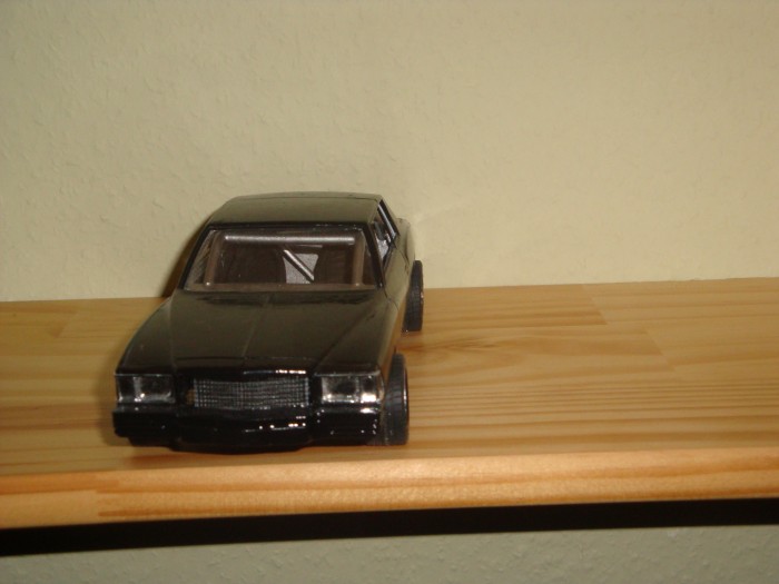

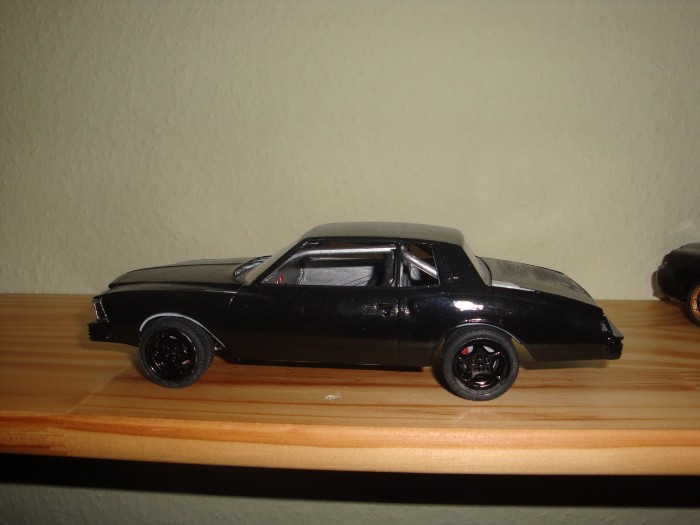

Do nedávna jsem se zabíval pouze evropany a asiaty,ale dostal se mi pod ruce Chevrolet Monte Carlo od Trupeter,v měřítku 1/24...
Jistě mnozí z vás viděli Fast n´ Furious 4( na začátku-černý Buick Regal)
Tak v tom stylu jsem chtěl auto udělat-bohužel jsem ze začátku jara přišel o telefon tudíš nemužu dát foto z výroby,mám foto jen už hotového modelu...
No ale tak něco málo z úprav-interier je to v celku jasný-ve filmu to byl jednoduchej volant budíky,a zbytek plechy...
Tak jsem to udělal taky Volant Sparco,sedačky Sparco,Budíky,a zbytek odřezat a pokrýt plast.destičkama a zalakovat stříbrnou,do kabiny ještě Ochr. Rám a lahev s Nitrem...
Co se týče motoru,udělal jsem seriovej základ a náký věci na víc,jako malej chladič na víc v motoru,a kabely,trocha laku a konec,nic víc...

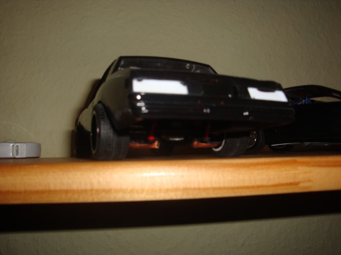

Radikální změny byli na podvozku-jelikož firma trumpeter dělá model jen s pevným(nepohyblivým) podvozkem tak jsem si řekl že ho předělám aby byl pohyblivý...
Takže motor o 4mm dopředu před nápravu,přední náprava z mercedesa CLK...
Zadní náprava z mercedesa SLK,pod zadní nápravu přišla dvojice tlumičů,a dvojice obyč pružin...
Jelikož nápravy nebyli zrovna nejširší a podběhy velký,musel jsem sehnat a upravit kola...
Kola jsou Z nissana 300ZX,1/3 kola z vnitří strany šla na vnější kraj,takže vznikl poměrně velký límec...
Zatmelit logo Nissanu,přebrousit otvory,a nalakovat do lesklý černý...
Co se týče laku auta-jako ve filmu,Lesklá černá...
Ještě chybí dodělat nějaké detaily jako potisk budíků(NEJSEM LEMPL,JEN NEBYL ČAS)
Dolakování víka kufru v levém horním rohu,hranu od kufru,dopasovat podvozek s karoseríí atd...detaily,ale podstatný...
No k laku se zmiňovat moc nebudu-myslím že se povedl-leštěno jen jednou a to jen trošku...
