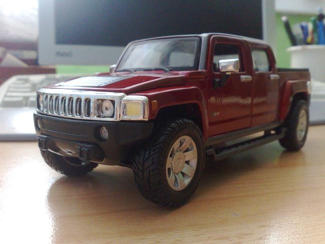

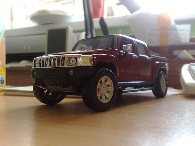

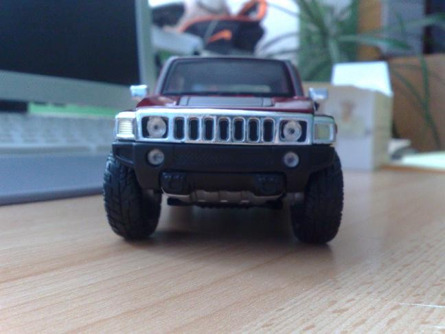

Ahoj,
možná si na mě někteří pamatují :)
No alespoň oživim USA scene...
Auto:Hummer H3T
Výrobce: Maisto
Měřítko: 1:26
Obrázek Obrázek Obrázek Obrázek Obrázek
Plány mám jenom malinký - Kola, kliky pryč, barva...

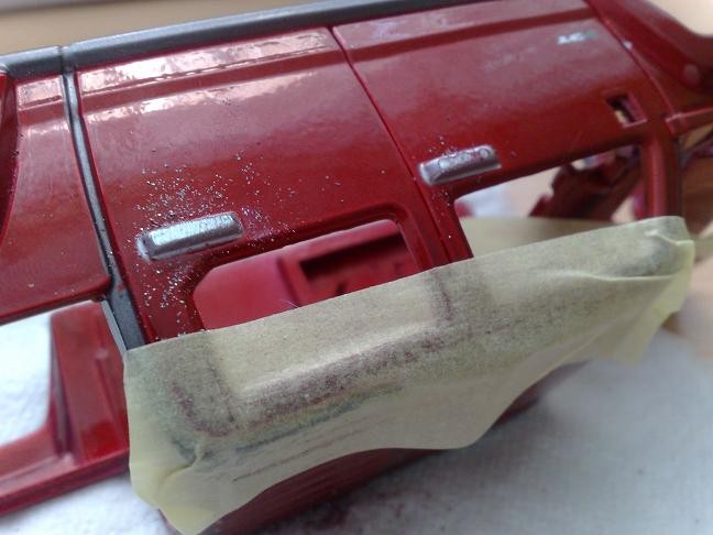

Fakt udělám minimum jenom kola, barva a nějaký menší úpravy...
Ty kliky byly opravdu příšerný lepší to bude bez nich...
Miluju kov jak se dlouho brousí... xD

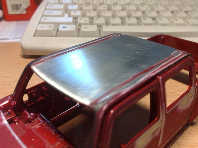

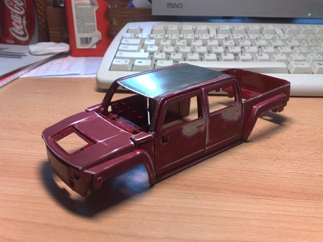

Příspěvekod janrx » 12 čer 2010, 20:28

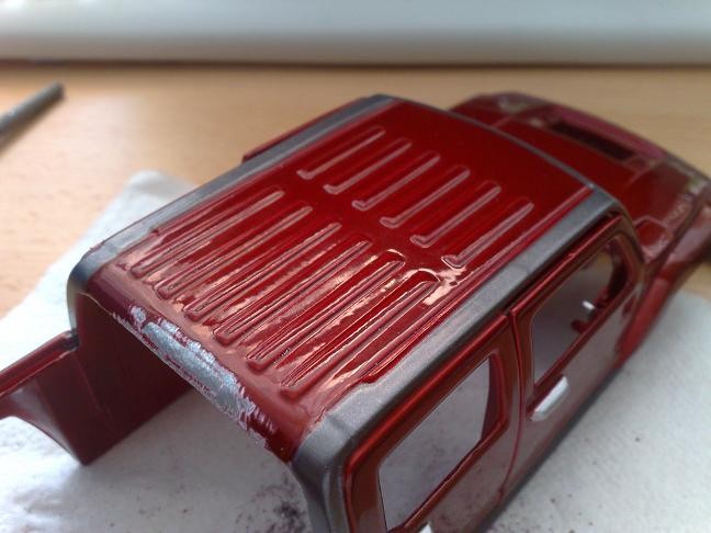

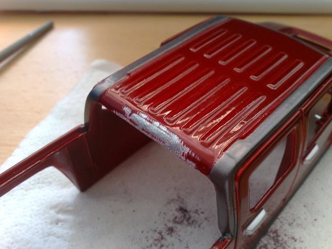

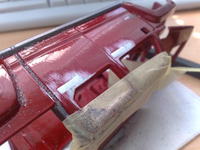

Brousíme...
Docela fuška... Miluju kov... :-)))
Za chvíli do základovky... A pak ještě dobrušování... :-)

Příspěvekod r1card1 » 12 čer 2010, 20:35
uff vidim že makas 24hodin denne :mrgreen:
a to sa ti chcelo brusit? fakt ta nechapem :)
Re: HUMMER H3T
Příspěvekod janrx » 12 čer 2010, 21:26
No ručně sem to dělal a docela sem si máknul no...
Chvilku to ttrvalo no :-(

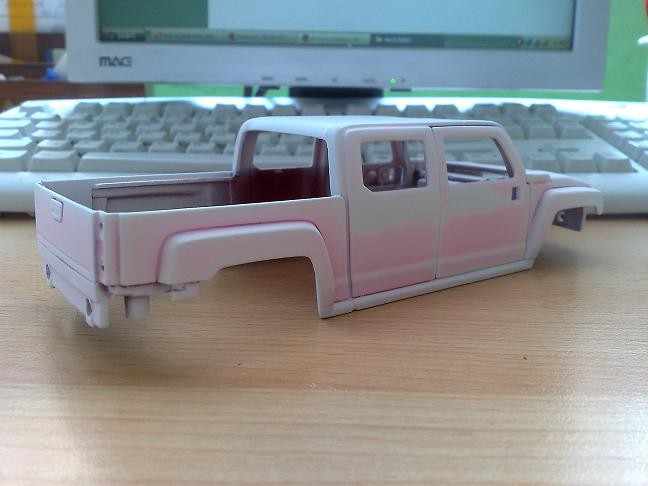

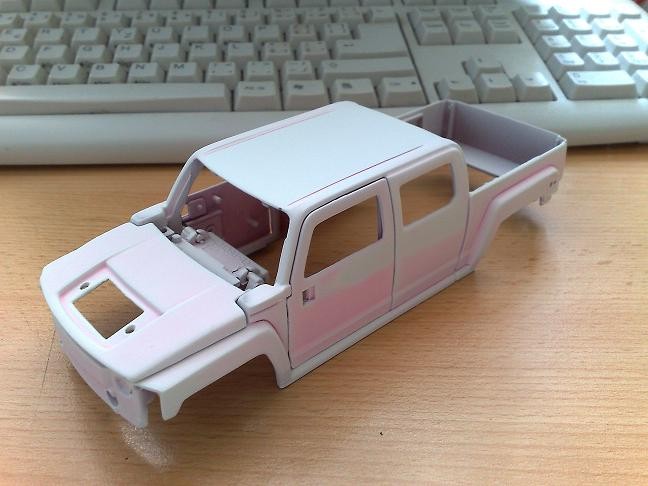

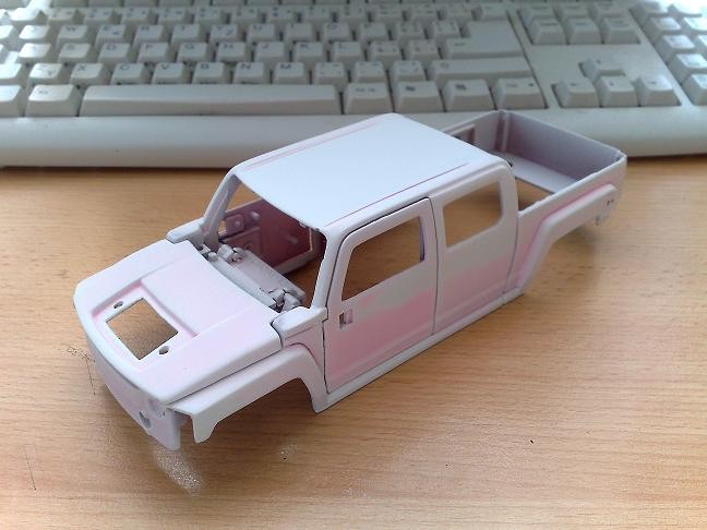

Tak makám jak šroub a už je to v plniči.... :-)
Interier bude jenom decentně poupraven... S bílými doplnky... :-)
V plnici zatim kastle ale chystam se dat do plnice zbytek věcí...

Příspěvekod dawe82 » 13 čer 2010, 11:26
pekne ti prolejza puvodni cervenej pigment skrz plnic ... to chtelo po obrouseni hodit do acetonu a sundat to pred surfovanim ... nektery barvy se strasne blbe kombinujou a delaj neplechu ...
Re: HUMMER H3T
Příspěvekod janrx » 13 čer 2010, 11:31
Ještě pobrousim pod vodou a hodim ještě další vrstvu zakladovky...
Kombinaci ty zakladovky a barvy co budu davat mam ozkouseny... Neni to muj prvni model... Ale urcite diky za upozorneni..
Nebudu si hrat na detaily hlavne chci aby to vypadalo dobre z vnejsku...

Příspěvekod dawe82 » 13 čer 2010, 11:34
no je pravda ze cervena by cernou nemela prolezt .. :) a pokud by prolezla tak jako tim zakladem (a zbarvila se teda do hneda ) tak by to naopak vypadalo dost zajimave .. :)
