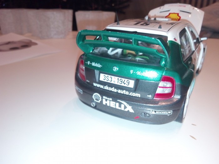

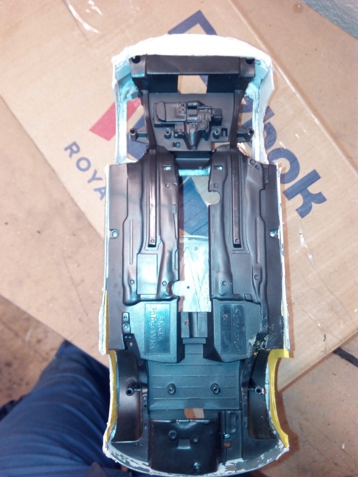

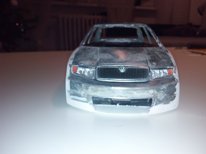

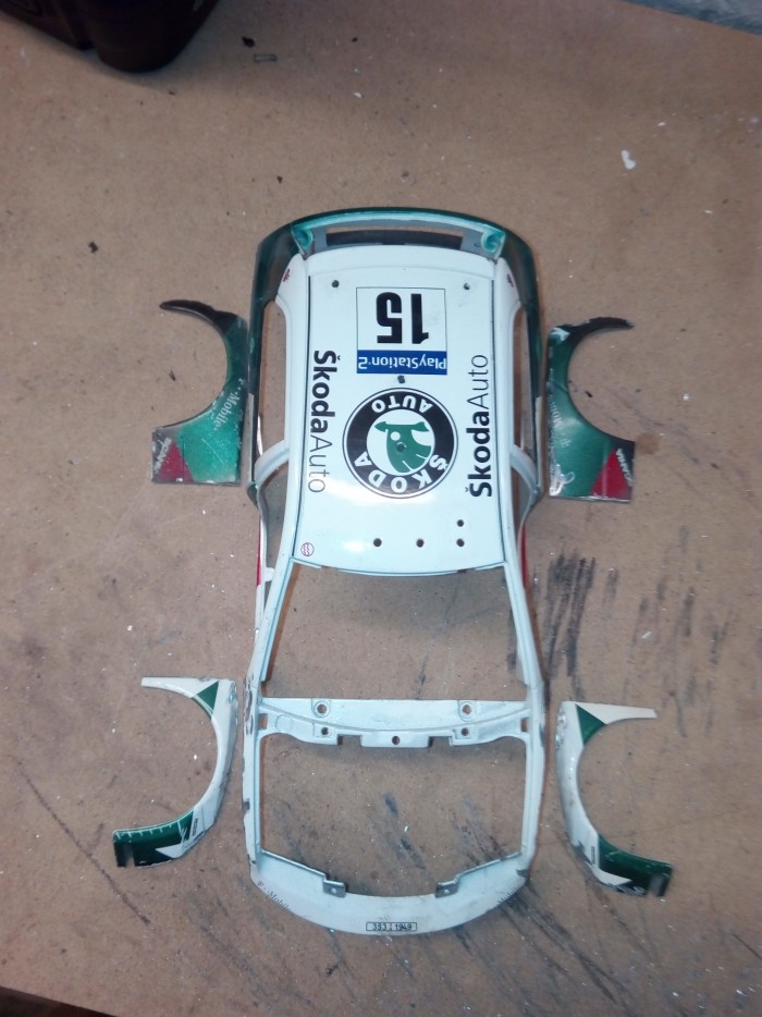

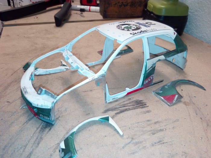

Všechny zdravím :) po hodně letech jsem dostal chuť si udělat zase nějakej model :) Nebudu se nějak moc rozepisovat každej pozná,že se jedná o model od Solida 1/18 :) Tuhle fabii se snažilopředělat už spousta lidí ale pokuď vím,tak to nikdo nijak nedotáhnul do konce ,kromě Bejbyho :D Chci jí předělat do vzhledu originálního Rsa, žádný zbytečnosti... Interiér zatim nijak řešit nebudu to se uvidí časem :) Zatim jsem minibruskou uřezal blatníky byl to docela porod ale podařilo se :) Zítra se budou řezat a brousit nějaký drobnosti ale pomalu a jistě se začnou modelovat blatníky aby to chytlo nějakej ten tvar :D tak tady je pár fotek :)

Jsi si naložil..teda...to mš bude hodně zajímat, ne ta škodárna ale technika stavby....Jen kvuli mě....můžeš se rozepisovat poměrně hodně....

No nebyla jina moznost,nez ji takhle rozrezat :) protoze o proti originalu je ta wrc o hodne sirsi... Jinak co se tyce modelace tech blatniku tak na jejich vyrobu budu pouzivat asi hlinikovy plech a hmotu na lepeni kovu aby to drzelo a casem navypraskalo :) o vikend bude cas tak se budu snazit aby to chytlo uz nejaky tvar :)

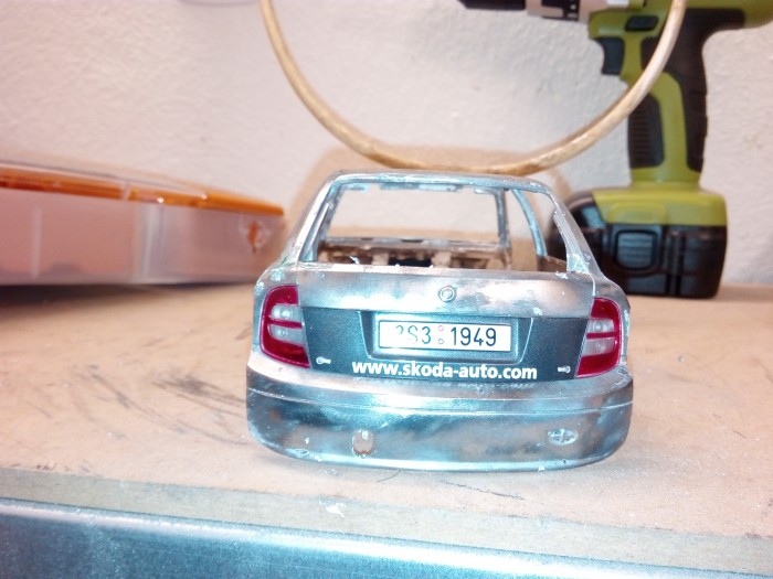

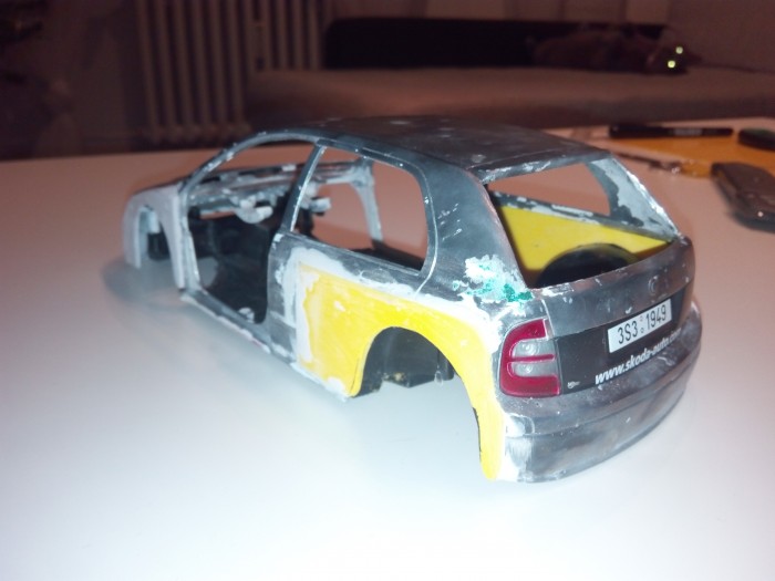

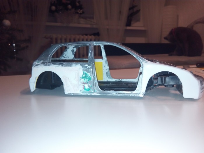

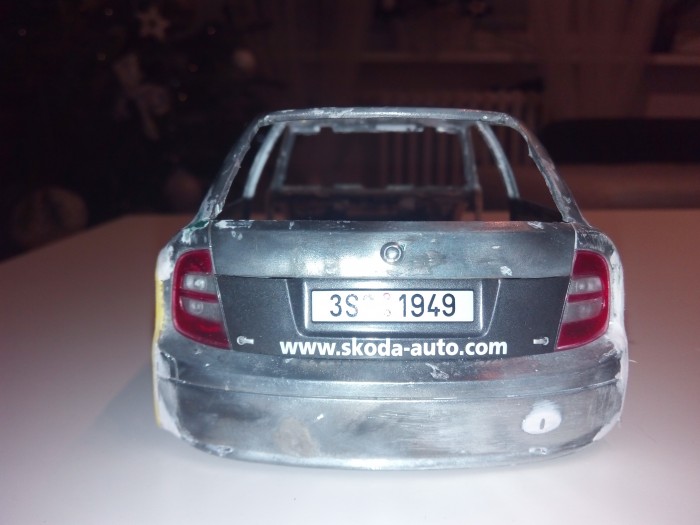

Tak tu mam zase pár drobností :) Zase se muselo řezat :D pod zadní sklem se řezali takový dva "válečky ,který drželi křídlo,potom se musel ještě zaříznout přední nárazník ,protože byl moc dlouhej a v neposlední řadě komplet přední podběhy a trošku i zadní... jinak konečně mam na hrubo udělaný blatníky trošku přední nárazník a zahlazený veškerý dírky a podobně.... Takže až bude chuť tak si to pořádně rozkreslim a začnou další práce :)

Pekna prace hezky si stim hrajes jsem zjedavej na vysledek. Jen me pripada ze okolo zadnich svetel je moc velky ten lem blatniku. Nevim treba se me to jen zda
