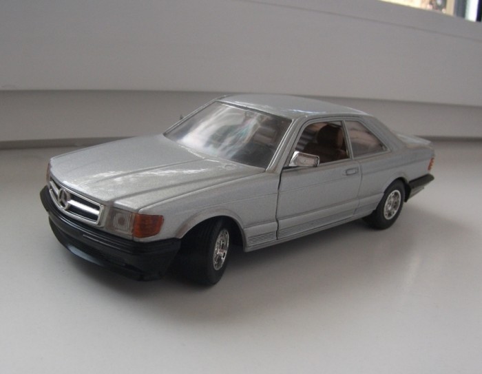

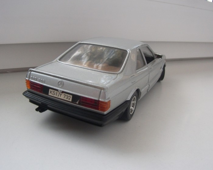

Je to Mercedes 500 sec
výrobce: Burago 1/26

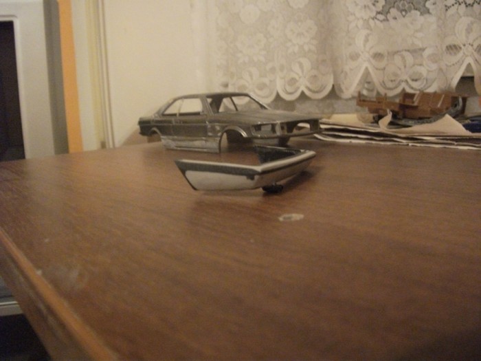

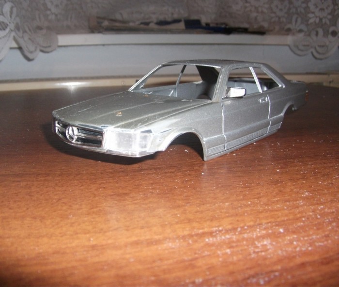

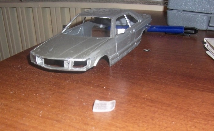

včera už jsem zkoušel vyrobit přední světla, zatím je to jen hrubý
omlouvám se za kvalitu fotek, ve dne to bude lepší

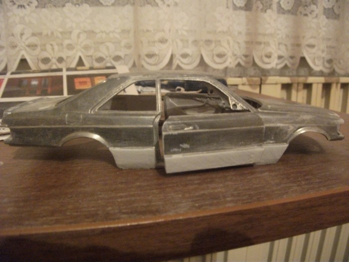

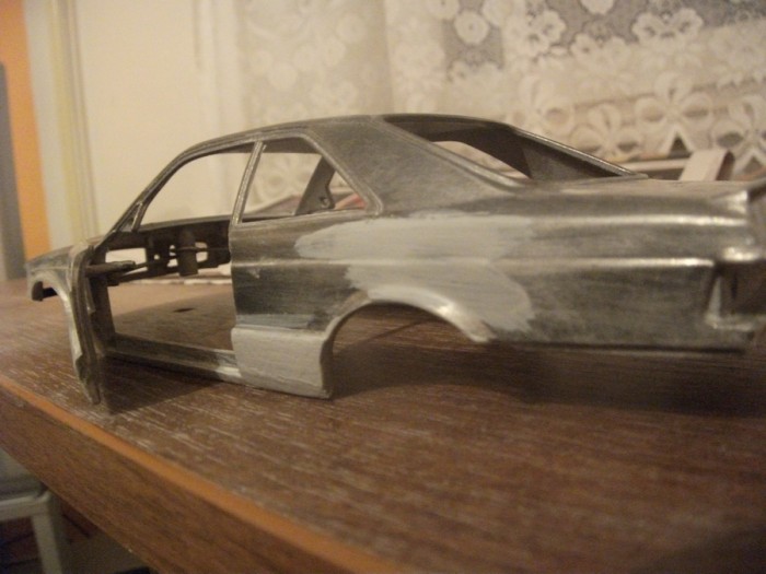

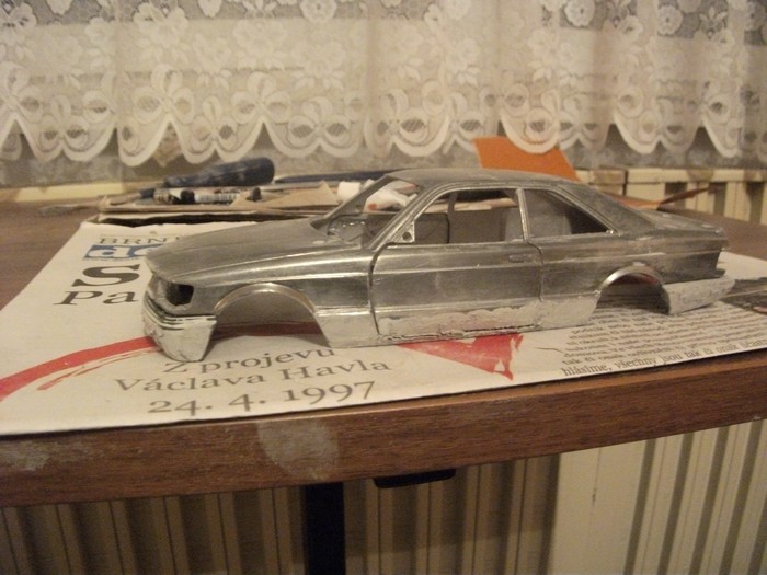

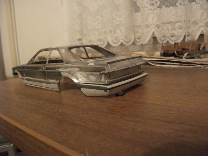

Tak tady nějaký menší postup.
bude ještě hodně broušení a kitování.... :)

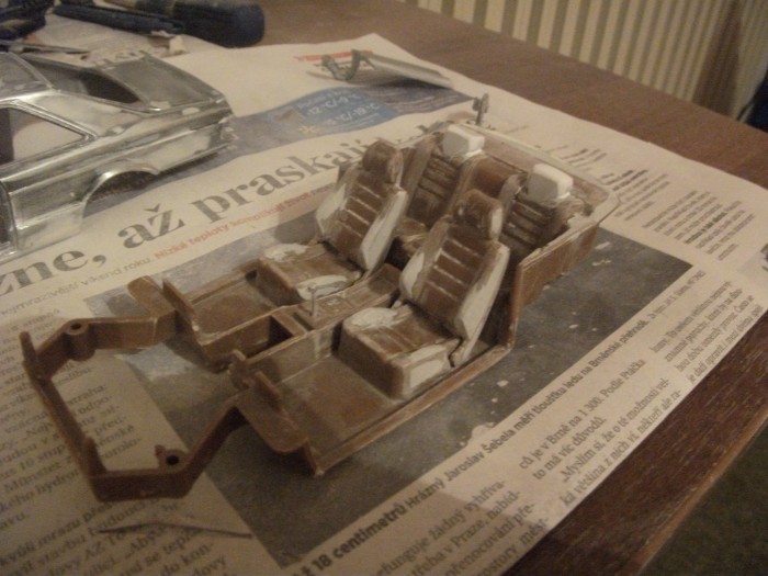

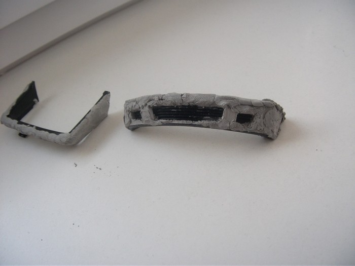

zase nějaký foto :)
interier je hroznej tak snad ho trochu vylepším :shock:

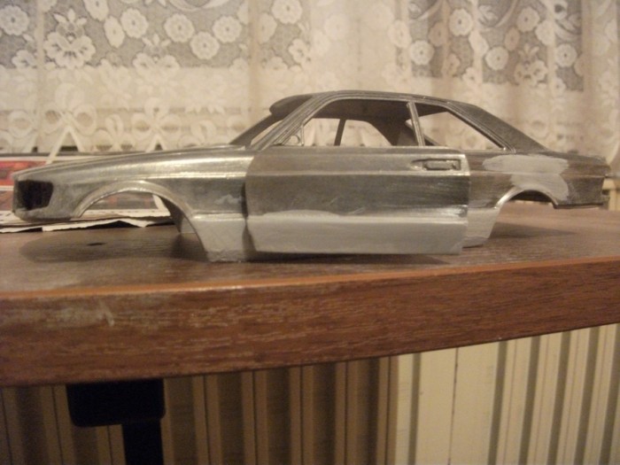

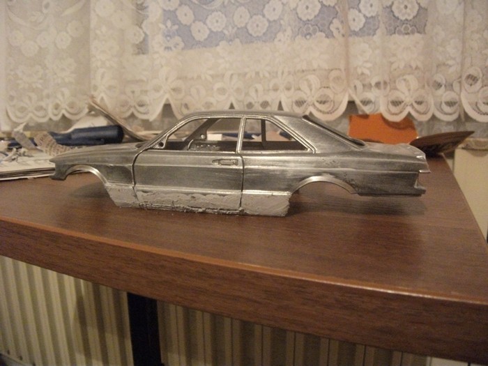

vybroušené boky, zatím jen na hrubo 400 kou :)
natřené plničem

Příspěvekod DaWe » 04 úno 2012, 19:02
Proč to NATÍRÁŠ plničem ?? Stačí zamaskovat a cáknout určitou plochu ne ?? Natírat mi nepříde moc dobrý ;)
Re: Mercedes 500 sec
Příspěvekod panasit » 04 úno 2012, 19:07
Natírám to ze dvou důvodů. 1 je to že jsem to potřeboval na určitých místech tu vrstvu silnější , vrstvil jsem to. A ta druhá je ta, že teď nemůžu stříkat páč by mě mladá vyhodila :D dělám to totiž teď u nás v ložnici. V garáži kde normálně stříkám je teď kosa jak prase :D
Příspěvekod dawe82 » 04 úno 2012, 19:21
plnic na stetec je vcelku bezna praxe ... u modelu .. proc strikat a maskovat kdyz se da udelat jen maznuti tam kde je potreba navic stetec udela silnejsi vrstvu a dostane se i do bublin atd ...
Příspěvekod panasit » 04 úno 2012, 19:57
přesně proto jsem to tak dělal :) někdo to radši stříkne. Já jsem to zatřel štětečkem. Já to stejně musím obrousit za mokra. ;) Možná sem ještě stihnu dnes hodit hotovou karoserii. Myslím vybroušenou. :)

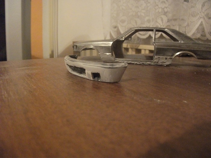

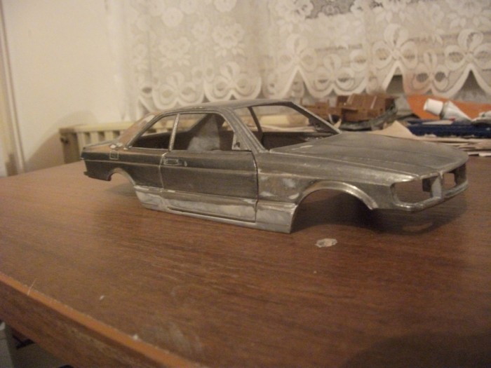

Příspěvekod panasit » 04 úno 2012, 20:50

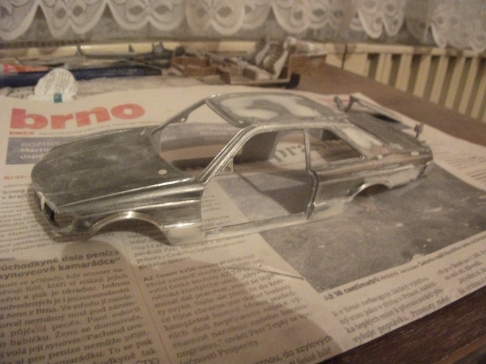

Tak karoserie a zadní nárazník jsou vybroušené a myslím, že připravené pro stříknutí základem. Uvidím ještě jak na denním světle. :)
Ten nárazník je tam jen položenej..není dopasovanej ;)

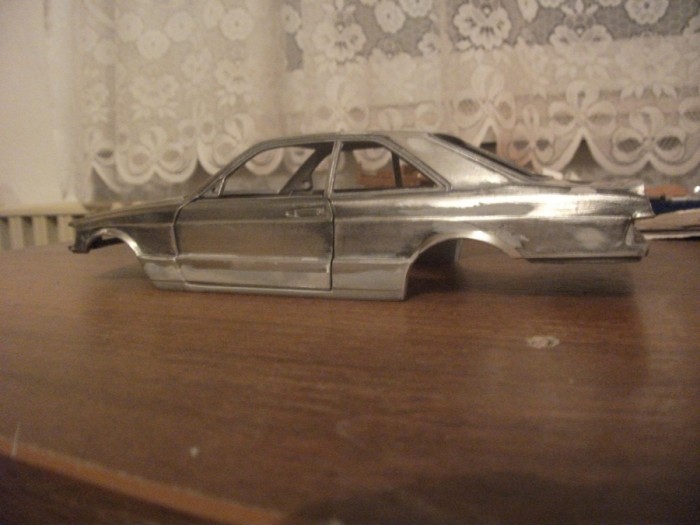

Příspěvekod panasit » 06 úno 2012, 16:58
Tak sem objevil ještě nějaké nerovnosti. Takže ještě jednou kytnout. interier už taky přišel na řadu

Příspěvekod Patas » 07 úno 2012, 15:00

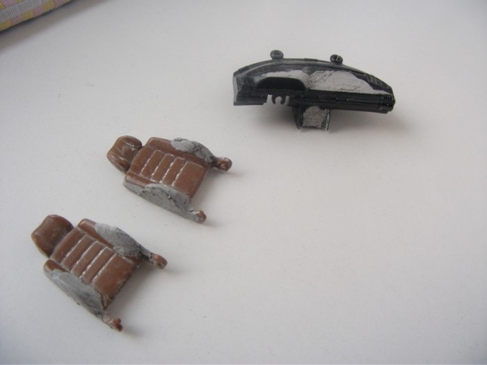

No na těch sedačkách teda nevím, já bych je vyhodil úplně .... také jsem se pokoušel v minulosti o racing sedačky a nedopadlo to dobře ;)

Příspěvekod panasit » 07 úno 2012, 19:49

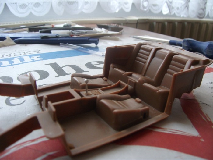

Ty sedačky nechci jako racing. Našel jsem od jedný firmy úpravu interieru v realu tak to chci udělat trochu v tom stilu. Bude to v bílý v kombinaci s fialovým semišem na tapecech a podlaze sedáky a přístrojovka v bílém matu. to je zatím moje předstva. Jináč bych potřeboval radu ohledně kol. Je to 1/26 a zatím sem všude našel jen kola na 1/24. chtěl bych kola větší ale s nízkoprofilem. nechce se mi vyrábět pneu. Když koupím kola na 1/24 16 tak mi to v tom měřítku vyjde asi na necelý 18 a potřebuju nízkou gumu. Máte někdo nějakou radu? :(

cpotřebuješ hlavně ty disky, guma se dá na kolo vždy nějak vyrobit ;) 1/24 a tak 17" - 18" kola budou ok .-)

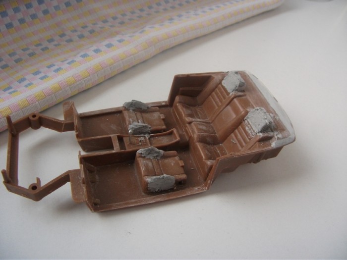

interier na hrubo ;)

Příspěvekod Radek Šmoula » 08 úno 2012, 20:05
oou hezke piano :) akorad ja dyz mel kastlu az na kov tak mi moc nechtela drzet barva :x

Příspěvekod panasit » 08 úno 2012, 20:12
N ;) ež to stříknu tak to pořádně odmastím a dám základ. :) Vždycky to mám odmočený na kov a zatím barva na všem drží
