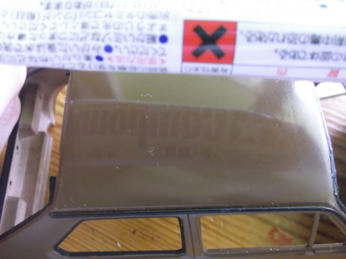

Příspěvekod Martin » 09 kvě 2013, 13:30
tak akurát som to lešťil 30 minút a leskne sa to jak psie guľe ;) ak priložím nad to pastu asi do výšky 7 cm tak v odraze ju vidno dosť dobre,a nalakovať to transparentnym už nemôžem,všetky rámy okien sú hotové ;) :( sú tam dva vrsty ts1 + 2 ts13,tu druhu som dal silnejšiu :)
Re: Volkswagen golf MK1 Gti by Martin
Příspěvekod Martin » 09 kvě 2013, 14:08
sorry za double ale tuna je fotka strechy:

Příspěvekod Bejby » 09 kvě 2013, 21:49
No nic moc, promiň.. Zkus to vyfotit s jinak odraženym světlem a ten předmět dej dál od auta, ať je vidět jak hlubokej je lesk :)

Příspěvekod Saimon » 10 kvě 2013, 09:17
Zamaskovať rámy okien a streknúť aspoň 2-3 vrstvy TS-13 ale nezalievať ! :) Inak ten odtieň sa mi vôbec nepáči, pripomína to staré škodovky - stodvácy a favority, osobne by som to celé šupol do brzdovky a vybral radšej inú farbu...

Příspěvekod Saimon » 13 kvě 2013, 15:47
Kúp malú fľaštičku X-14 Sky blue, narieď si to a natri stredy kolies ;) Alebo fluorescent yellow, proste nejakú výraznú farbu ktorá to oživí a treba pridať aj nejaké dekály na okno či na blatník a nejaké zaujímavé detaily, lebo hnedá je jedna z farieb, ktoré dokážu aj pekný model urobiť nezaujímavý, teda aspoň u mňa :) (ale chápem, že každému sa páči niečo iné, beriem to ;) )
A hlavne to čo som ti vravel - zakryť páskou rámy okien a nalakovať TS13tkou až kým nebude mať lak potrebnú hĺbku, nechať týždeň vytvrdnúť a potom jelenicou a pastami od Tamiye vyleštiť :) (ja používam takmer výlučne iba Fine, Finish iba zriedka a Coarse vôbec, tam hrozí že sa veľmi ľahko na hranách preleštíš) Lebo u áut vo všeobecnosti a hlavne na súťažiach platí: nemáš lesk, nemáš nič ;)
Držím ti palce, lebo si myslím, že na to, že je to Golf by z toho niečo mohlo byť ;)

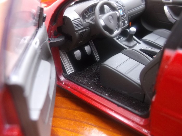

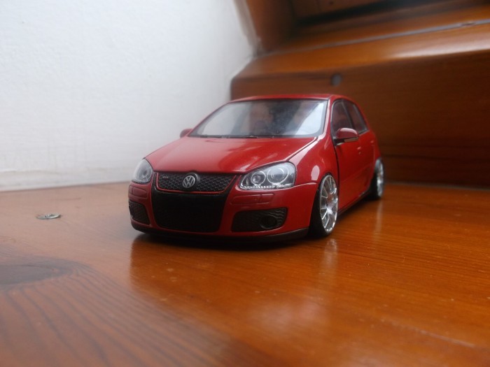

Příspěvekod Martin » 21 srp 2013, 10:01
Takže nejak nemam náladu dokončiť fáčko(treba už len nalakovať karosériu) tak som na podlahu v interieri MK5-ky dal semišovú tapetu a podľa mna to je o dosť lepšie,a okúkal sa mi sticker na maske tak som ho odstránil a zbrúsil výstupok na značku a nalakoval som masku do čiernej lesklej.Tiež som odstránil stickery zo zadného skla.
Foto:

Příspěvekod Bejby » 22 srp 2013, 14:04
Super :) jak podlaha tak ten čumák.

Příspěvekod Martin » 22 srp 2013, 19:42

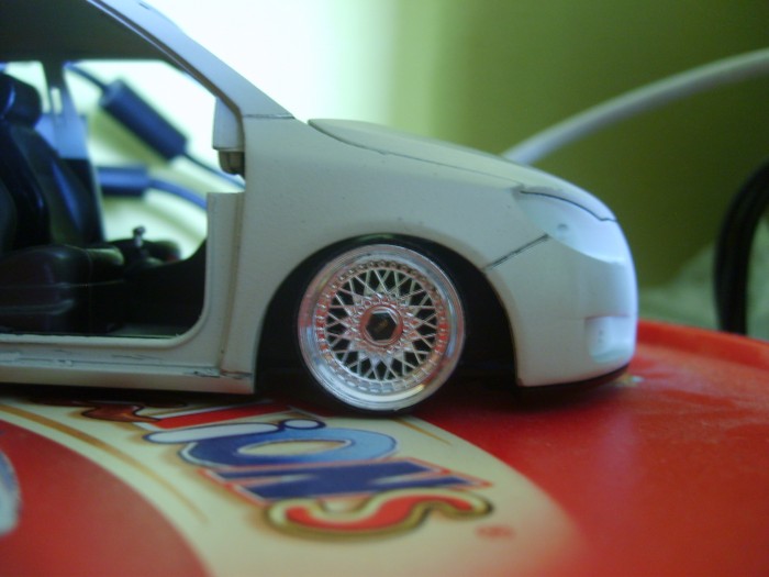

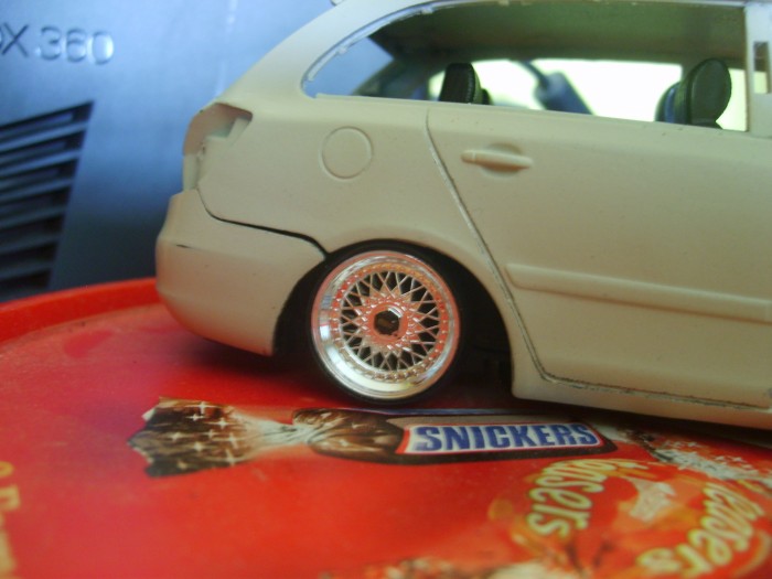

Diky,dnes som sa nanho pozeral asi 5 minut a povedal som si že mu stmavým svetla aby to trocha sedelo k svetlám,pracujem aj na fábke combi ktorú som položil na BBS RS a a dal som flock na podlahu ;) :)

Příspěvekod Martin » 22 srp 2013, 19:55
Tak teraz nemam foto a je tma,ale zajtra snáď budú,a možno aj dnes ;)
Edit:
Tieto fotky sú staršie ešte predtím ako som na nej dos*al lak ale teraz už je znova natmelená a neviem kedy bude plnič
Foto:
Dúfam že sa bude páčiť :)
Sry už opravene fotky ;) :)

Příspěvekod decent tuner » 22 srp 2013, 20:14
Nevim jestli to mam jenom ja ale mam tu vsechny tri fotky stejny a to jen pohled na zadni kolo :| Ale uz tak se mi to libi:) Kdyby jsi neco potreboval nebo chtel udelat prives tam mam doma taky tuhle fabku v kombiku.

Příspěvekod DOM@S » 22 srp 2013, 21:20
ty kola jsou celkem malé :) ale jinak se mi to líbí !
Re: Volkswagen family by Martin
Příspěvekod M!chaL » 22 srp 2013, 21:21
To je teď nějaká móda dávat na všechno pidi kolečka ?
