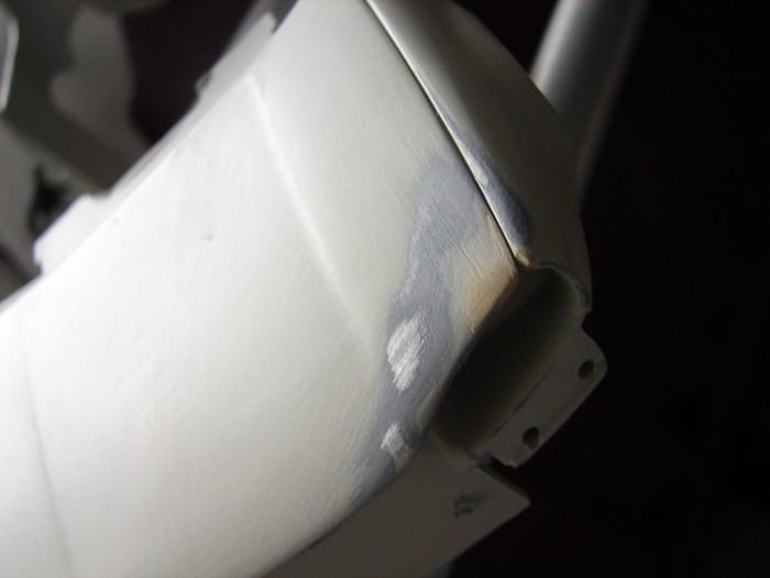

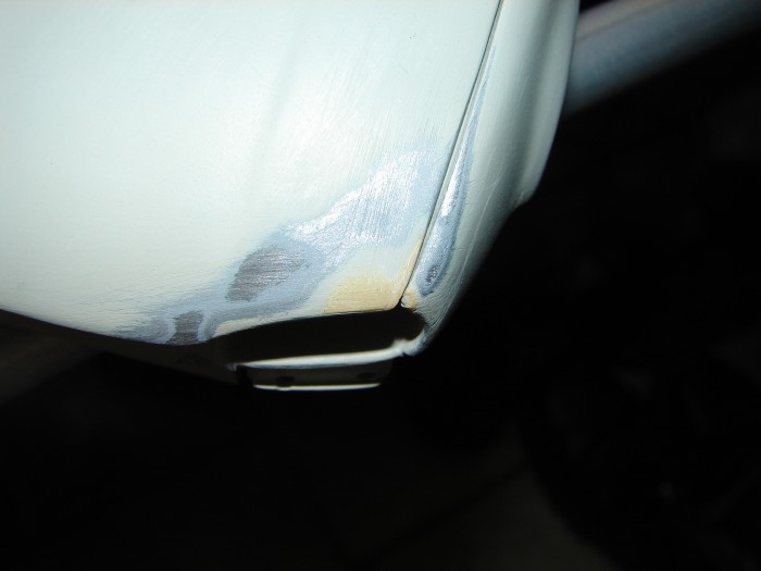

Příspěvekod TDi » 19 úno 2011, 14:33
Marek:Jo podvozek bude zcela jinej :)
Kohula:Jo měl si pravdu očistil jsem to kartáčkem na zuby a je to pryč :D
Tak mám tu zbytečnýý UP :(
Chtěl jsem vyfotit jak jsem dělat hrany na kapotě ale při focení jsem nechtěne urazil kousek kitu na blatníku takže celý odznova :( :D
Foto

Příspěvekod kohula » 19 úno 2011, 15:43
spasování jak má být, chválím ;) zdrsni ty místa, kam má jít tmel, ať se to tak neodlamuje a líp to drží. já tam udělám klidně i nožem takovou mřížku, aby ten tmel hezky přilnul ;)
držím palec :) jinak vidím, že tobě kapota docela sedí po bocích a přisedá dobře k blatníkům, máš výhodu :D
