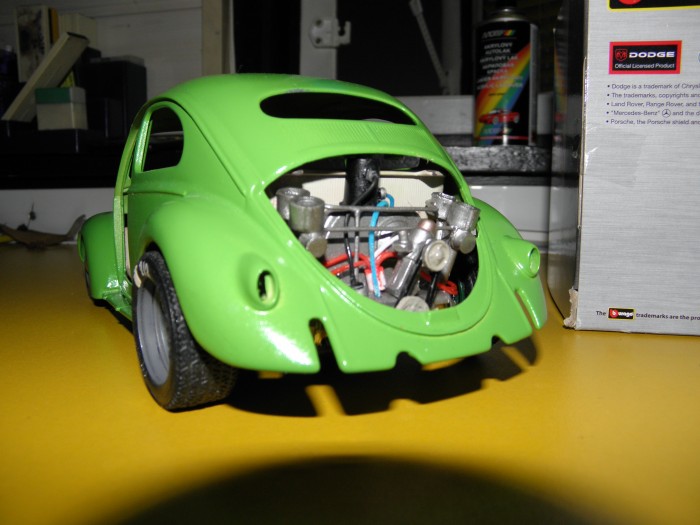

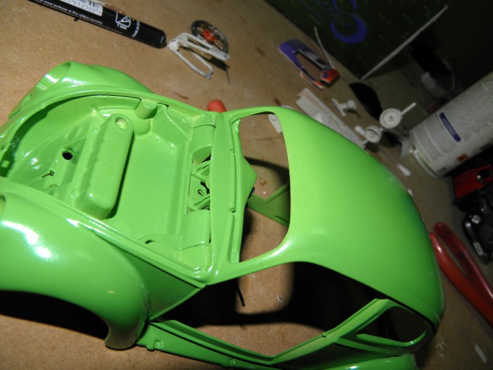

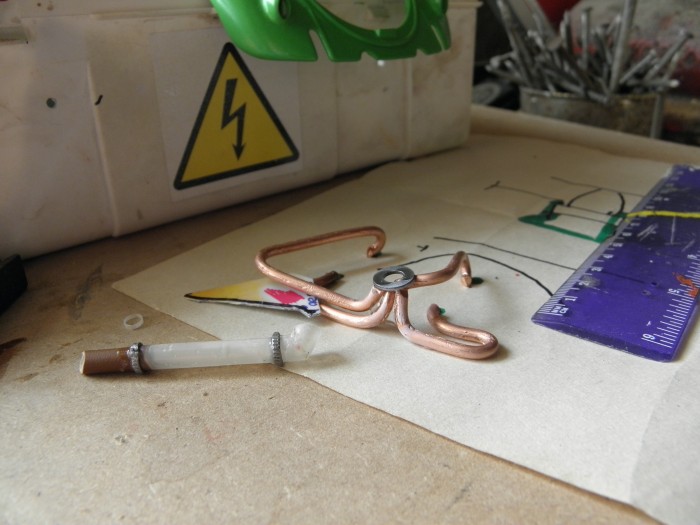

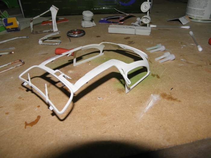

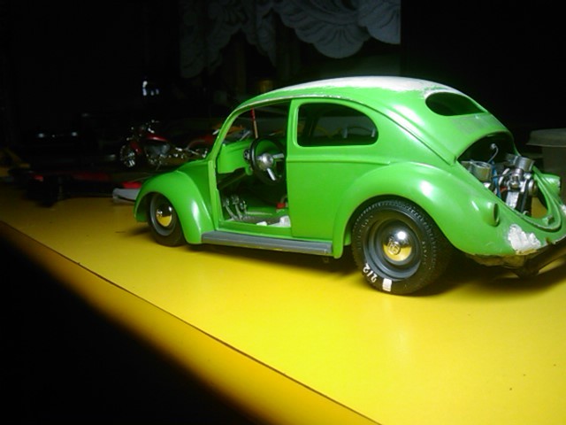

Příspěvekod Phillipo » 21 srp 2011, 21:54

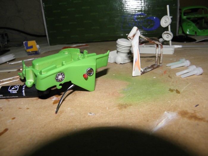

Takže tu mám další UP.
Nový lak, ještě není hotov.Střechu budu asi předělávat.
Dál bych tu měl palubovku..uprostřed nástavba, přidán otáčkoměr a ještě není hotová..bylo by to moc prázdné,takže tam budu ještě něco přindavat
MOTOR bude takový, že dvojitá karburace OKRASA, Hi-performance kit a výfukové potrubí
motor je zatím jen v základovce,prozatím jsem dělal karburaci,a ty svody výfuků.Jen všecko ohybám,nastavuji,lepím. došla mi základovka a barvit vše budu asi až na konci,abych správně vybral barvy :)
Karburace jen přilepena modelínou, kvůli focení
A pak jsou věci, jako třeba rámy oken, které jsou spojené, a vedení společně se "sklem" je zevnitř střechy pod tapecírunkem. A to tak prostě nebude :) Vše se bude řezat,aby zbyly opravdu jen rámy.Ty budou černé.A další je vnitřek auta.V realu, když se sundají sedačky, jsou vidět podběhy.Ty na modelu vůbec nejsou.A protože já budu mít v autě nejspíš jen jednu sedačku,tak to tam musím mít :)

Příspěvekod Patas » 21 srp 2011, 22:05
pěkné začíná se to rýsovat, ale ta barva mě nějak k tomu broučku nesedí, možná bych volil tmavší odstín mno :( ;)

Příspěvekod Polpy » 21 srp 2011, 22:22
jo souhlasím s patasem ... tmavší odstín by byl lepší ... ale nejduležitejší je to co se líbí tobe ;)

Příspěvekod Phillipo » 21 srp 2011, 22:25
Uvidíme,střechu budu předělávat určitě. Třeba venku bude krásně a napadne mě to předělat celé a hodit to do tmavšího odstínu :)

Příspěvekod Phillipo » 25 srp 2011, 21:07

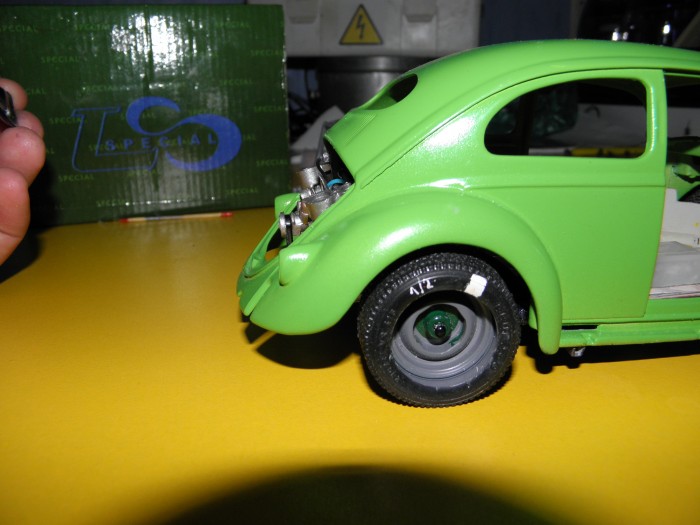

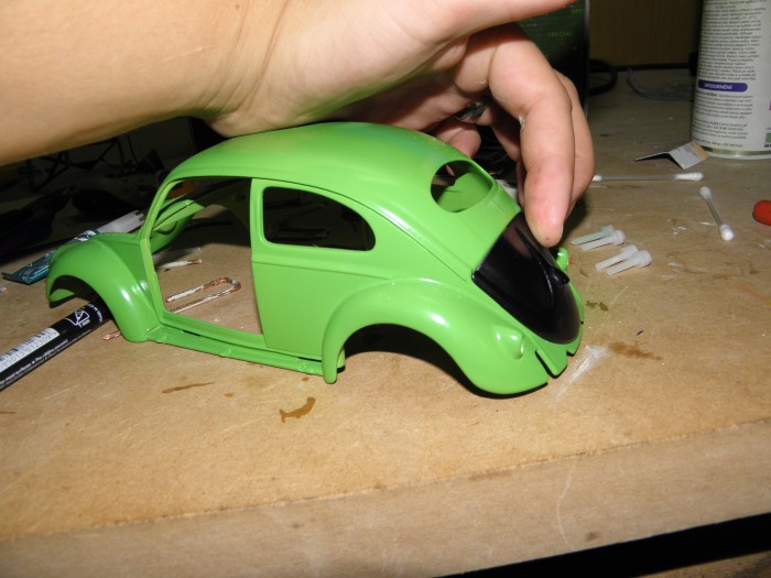

Eh...jde to pomaleji než jsem čekal, ale v těhle vedrech to prostě nejde :) Motor z 90%hotov. Kapota bude odklopená, ač jsem s tím nepočítal :-D
Fotky nejsou úplně boží, ale jedem dál.
Nicméně už jsem na 100% rozhodlý, že karoserie pujde na odbarvovací kůru a znova do laku :)

Příspěvekod dawe82 » 08 říj 2011, 00:24
Hele okrasa v ovalovi je na 1200 motoru coz je jednokanal a ma standartni saharu ta tvoje predelavka na doghouse je podivna jinak to co mas na fotce predlohy je novejsi 2kanal hlava s kitem sani 2-1 zrejme z oetinger kitu.. Taky vejfuk ma mit u motoru hranatou prirubu a ne kulatou jako tady jinak okrasa ma na kazdou stranu 1 karbec tusim solex 35pict a ne 2.. A to vedeni paliva co mas v modelu by takhle fungovat nemohlo.. Takze sundat predni par karburatoru a mas to spravne jinak okrasa byl temer vzdy s cyklonovim filtrem s olejovim bandpasem.. Zejtra ti muzu poslat nejaky fotky pokud by si to chtel mit spravne.. Stejne jako vejfuk.. Jinak se mi tvuj projekt libi ale barvu bych taky radsi volil podobnou dove blue nebo bezovou bambus a nebo pearl white.. Odbarvit muzes i v brzdovce.. No sem zvedav co dal vykutis.. Rally ovalenfenster tady jeste nebyl ale v usa v 60tejch jich par jezdilo.. Mrknu po fotkach..

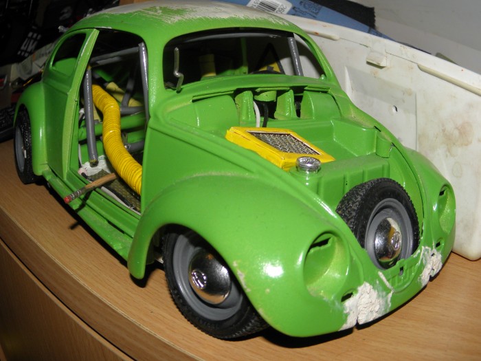

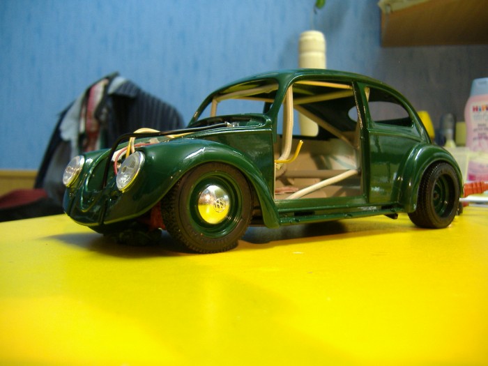

Příspěvekod Phillipo » 19 úno 2012, 21:33
Moc moc mě mrzí, že na to nemám vůbec čas. Hold prázdniny jsou prázdniny :) Škola, práce a tyhle kraviny.. Teď mi skončilo zkouškový, tak něco málo. Je to hlavně v hledání obrázků a informací, věci co mám, znám jen z origo VW Brouků. A to nestačí :)

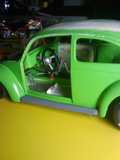

Takže jsem možná lehoučce pokročil v interiéru.
Nahrál jsem obrázky, i když pokrok tam moc vidět není :-D
Takže spíš vlastně jde o to, abyste mi tenhle topic třeba nearchivovali :-D
Podvozek je prostě jasnej, takhle jsem to plánoval na začátku,a takhle to i nechám ! Žádná "Áčka" :)
Zde jsou vlastně vidět jen dveře bez tapecírunku. Na straně řidiče bude výplň klasika takovej ten kus plechu a na tom maximálně klika dveří.

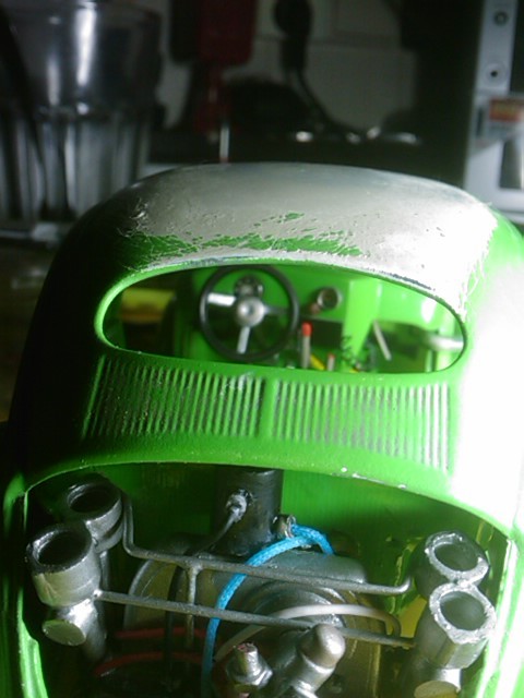

Tady je vidět možná jen....šajtrpáka a budíky. Ještě jeden přibyde,ale už bohužel ne vestavěný.
Řadící páka(ještě chybí vedení), ruční brzda, volant dám nakonec jiný s menším průměrem( tento nápad už je ve fázi výroby). Jsou tu vyvedeny kabely (černý,bílý). Ty jdou po straně až k motoru.
A na Závěr mé oblíbené "rybí oko" :-) Nicméně brouk je dost dlouho odstavený, a pro úsporu místa je všecko nahrabané vevnitř.Proto ten bordel :)
A co se týče barvy, ano, bude jiná :-D Jenže ! vnitřek nechám tak jak je (zelená), to nechám i v motorovém prostoru i v kufru. Abych nabyl dojmu, že je to přestříkaný. Takže musím vymyslet jen tu barvu,aby to tolik nekřičelo. Uvidíme :)
Majte se skvěle, a povídejte co je blbě :)
