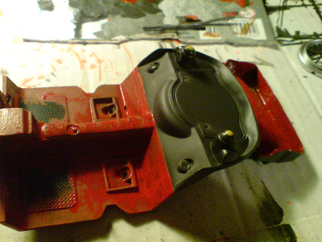

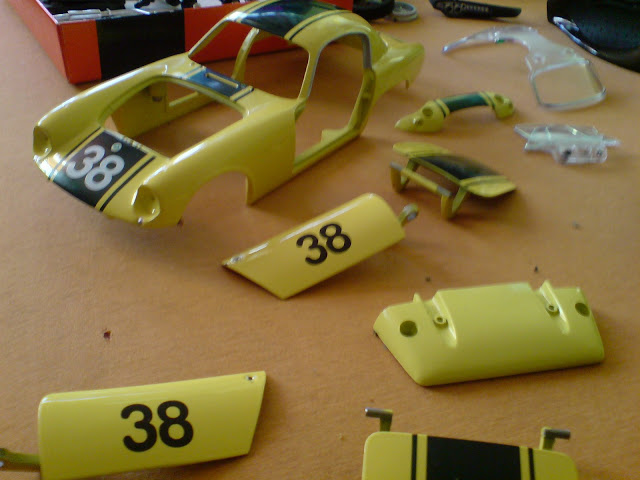

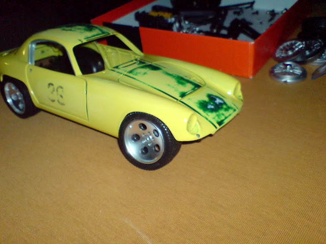

takze zaclo se vyrobou stavebnice z celyho modelu... spousta dilu ze zatavenejch... a nektery jako kliky treba byli prilepeny vterinakem zvenku.... dobra moje auto kliky mit nebude.... jinak slo vsechno tak nejak ... pouzitelne...
akorat sem se vcera nedostal dal nez k zacatku brouseni a zacistovani toho hrbolatyho a deraviho cinskyho vylisku....
tak fotky reknou vic nez hromada kecu :)

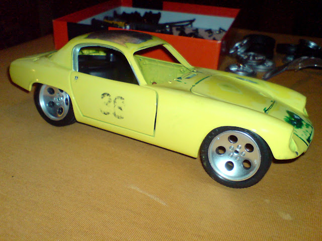

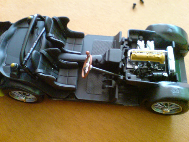

puvodni stav

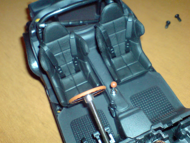

interier

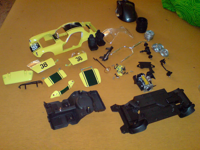

skladacka

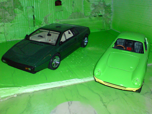

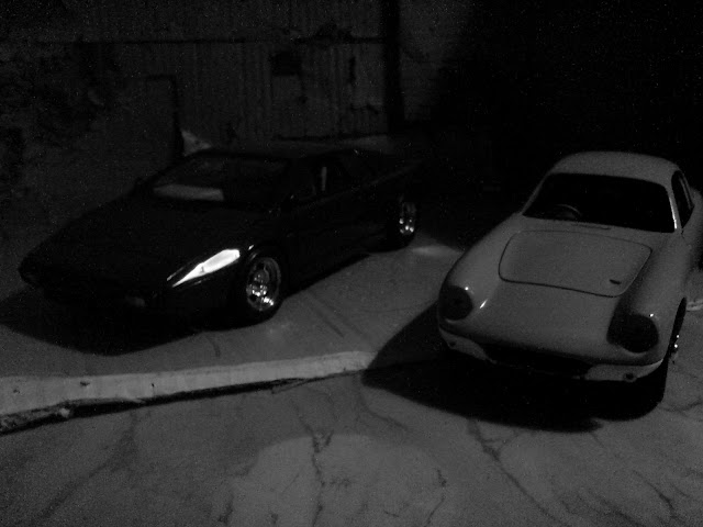

lotus rat rod na kolech z countache :)

teda este jeden vtipek.... tahle silenost tam neprijde ale mel sem to po ruce:)

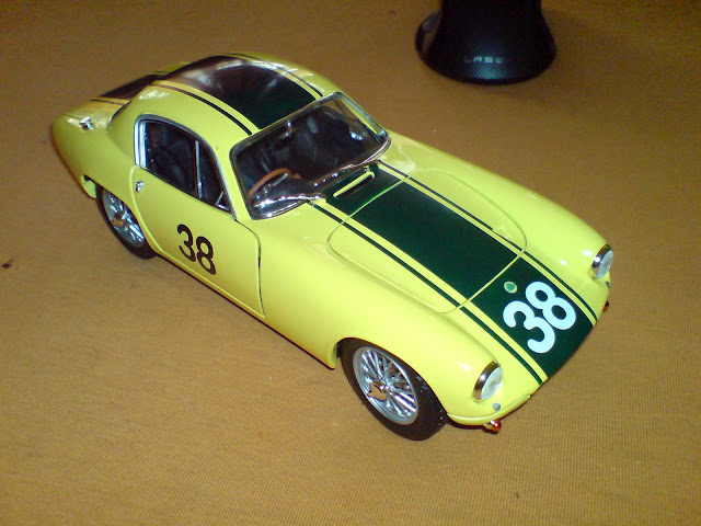

a melo by to vypadat nejak takhle ....
ale ta modra se mi taky moc libi .. :)

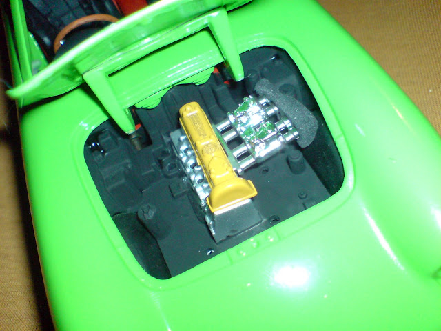

bluecko... no a taky bych tam moh nechat ten motor z vipera co je na posledni fotce co ? :P ne ne ... barva bude na 99% zelena... jen este nevim jestli brg nebo nejaka ta agresivnejsi.... cerny doplnky a tak.... jinak vsem moc diky za ohlasy.. az nebudu muset bejt kazdej den do noci v praci tak se tesim az se zase s lotusem kousek pohnu... je na tom prace kopec ale protoze to neni podle zadny konkretni predlohy tak by to mohla bejt spis takova oddychovka ke vsem tem mejm rozestavenejm vecem :)
Re: LOTUS ELITE 1960 1/18
Příspěvekod Saimon » 16 úno 2009, 18:01
to je motor z Vipera? Nepodobá sa... :P to bude určite nejaké Bburago :D
Příspěvekod dawe82 » 16 úno 2009, 18:22

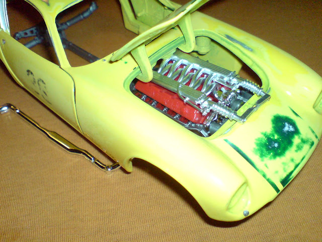

no tak hrubej zaklad motoru z vipera... a vypada jinak protoze kolem nej neni nacpany vsechno to prislusenstvi ... a staci umet pocitat do 10ti a motor z vipera poznas snadno ... vetsina ostatnich v10 je vzadu :)

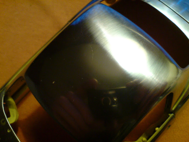

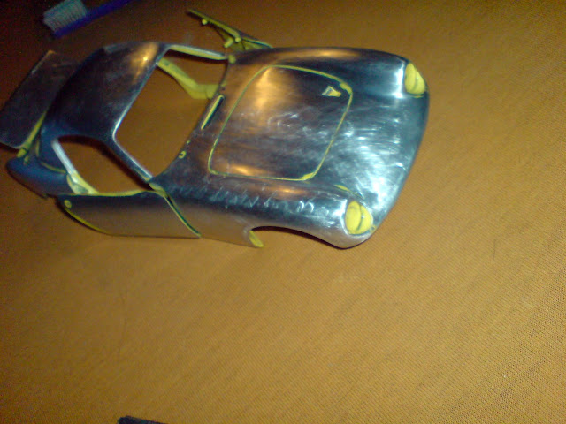

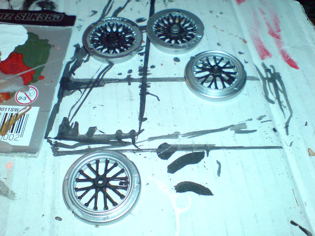

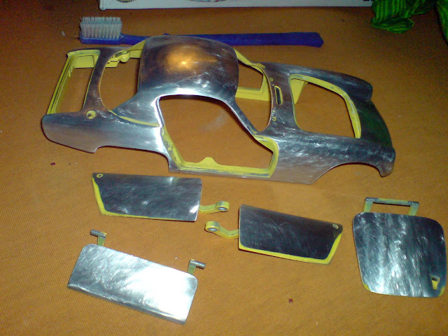

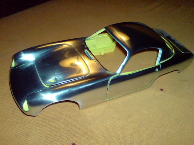

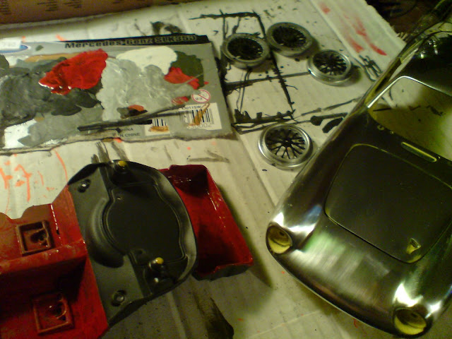

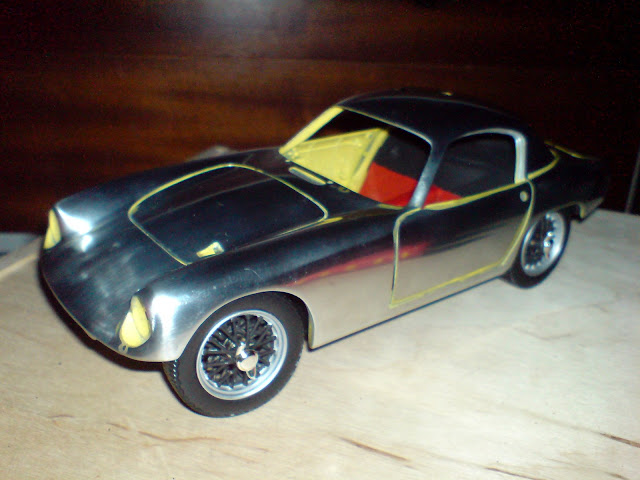

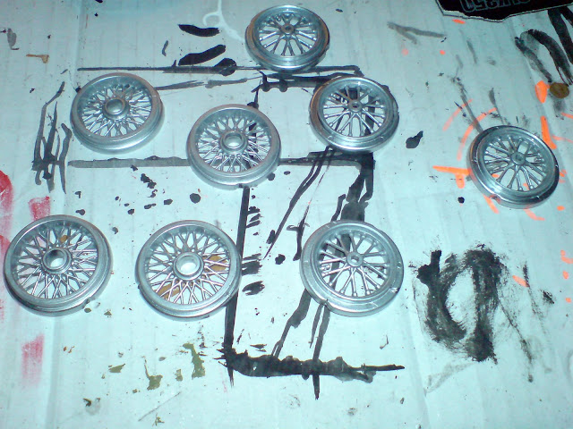

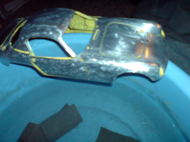

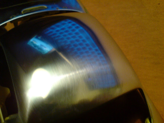

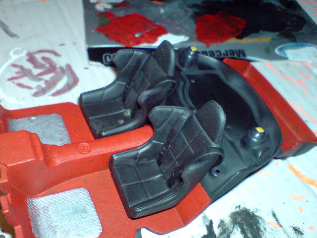

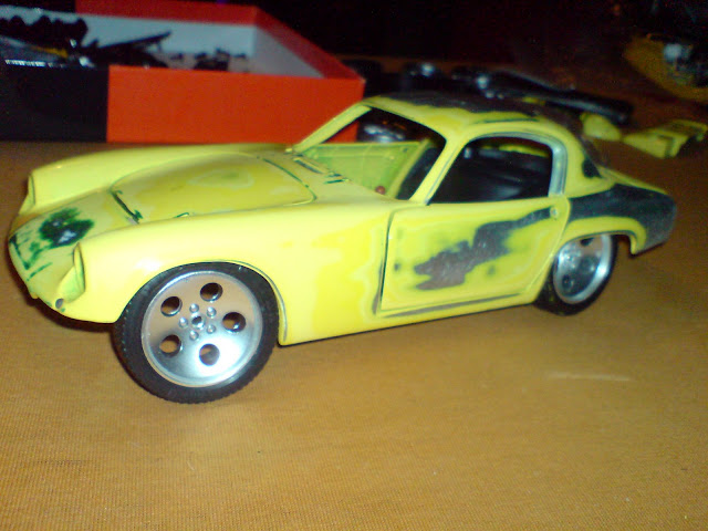

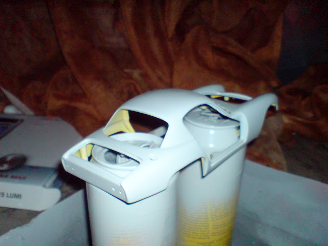

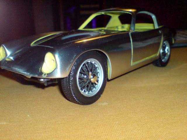

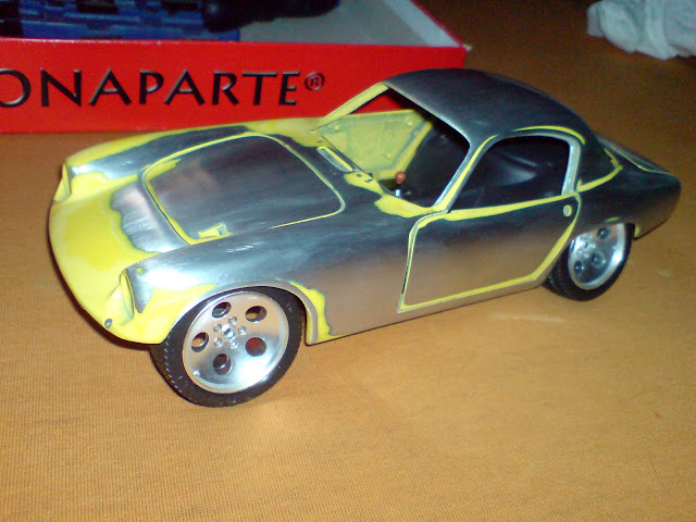

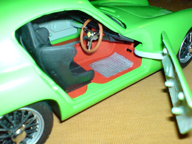

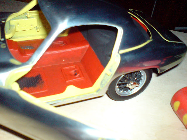

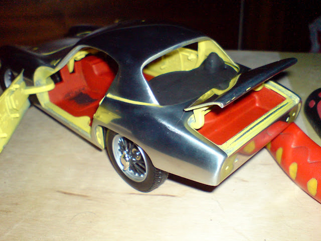

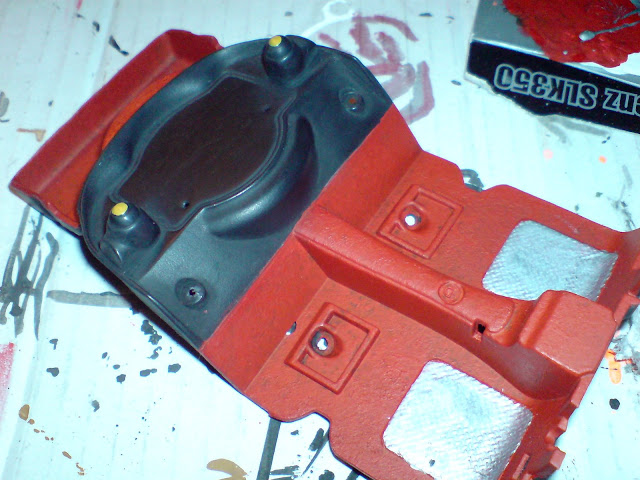

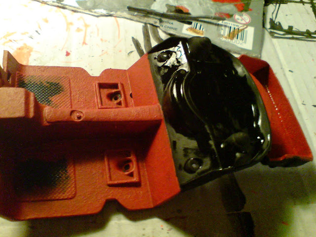

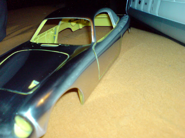

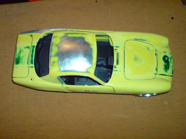

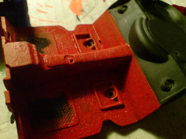

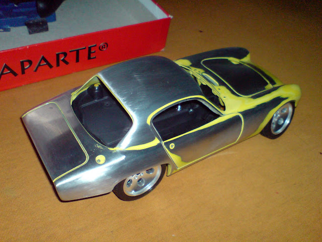

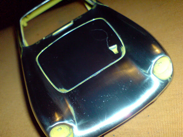

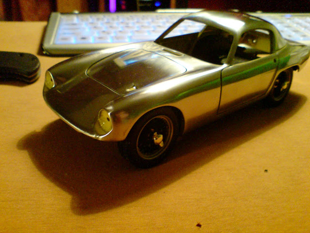

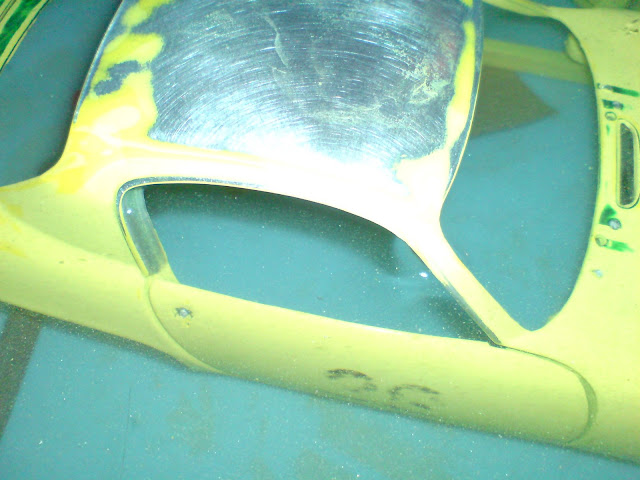

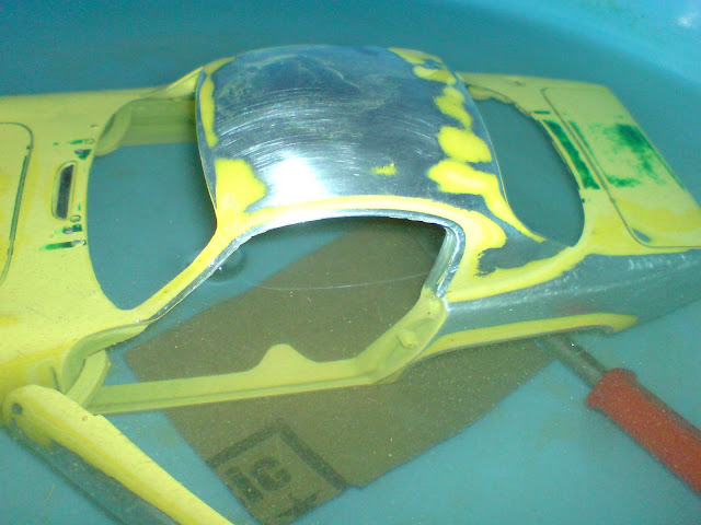

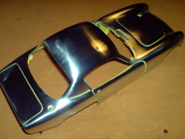

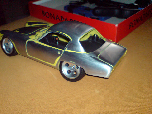

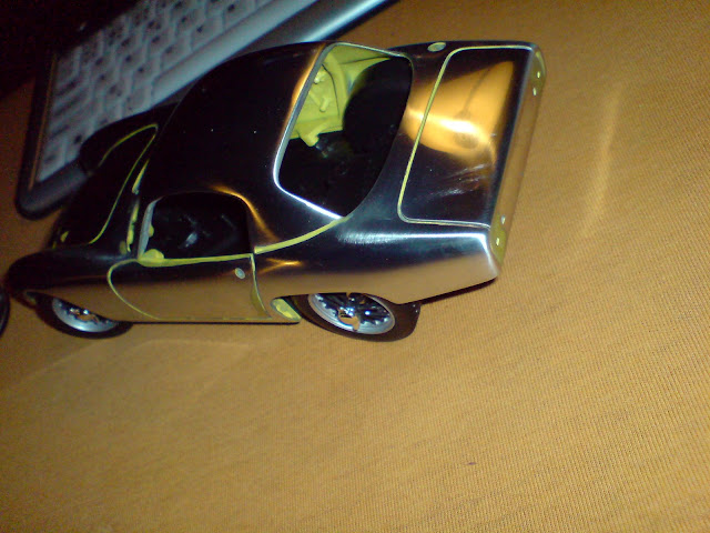

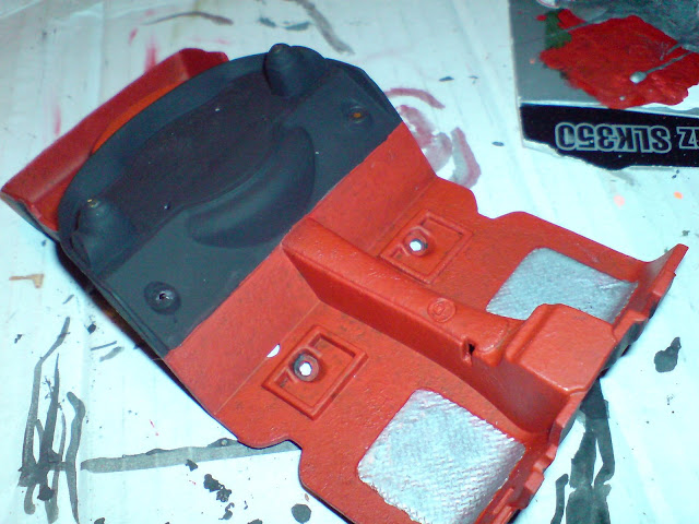

takze ted sem mel asi 4 dny volno tak sem se pustil do toho relaxu s lotusem.... jo obrousit a zarovnat to ma do vecera rek sem si a pustil se do toho.... no brousim brousim... je to sama dira a propadlina.... ale brousim dal... no do vecera to nestiham.... vlastne mam jenom strechu.... no tak sem se do toho pustil este druhej, treti i ctvrtej den.... po cca 5ti hodinach brouseni... no nakonci sem cinany proklinal... a snad i v mongolsku by to vylisovali lip... ale kupodivu se to docela povedlo... konecne tak az na jednu propadlinu kterou budu muset pretmelit se mi to povedlo vcelku pekne zarovnat a zalestit do sebe dily tak ze mezi nima nejsou schody a dily maji hranu o kterou by se clovek riznul do prstu.... kastle je takhle preblejsknuta jen pro kontrolu... pred lakem ji zase lehce zdrsnim aby na ni ta barva vubec drzela..... dal sem se pustil do interieru... chtel sem koberce v cerveny ale interier byl delanej jako jednobarevnej... takze sem na urovni stredniho slouku udelal rejhu jako sev a spodek sel do cevenyho koberce a vrsek do cerny ktera po castecnym prelesteni docela pekne imituje kozenku.... posledni operace byla natirani rafku... nektery kola z vyroby byli pokoveny a nektery byli jen stribrny v jinym odstinu... divny reseni.. asi jim uprostred vyroby dosli penize nebo co :mrgreen: takze rafky do stribrny a draty jak sem chtel do matny cerny.... kazdy kolo je na 2 pulky a delat drat po dratu z kazdy strany byla neuveritelna piplacka ktery mi zabrala asi 6 hodin... ale brousil sem u toho taky .. :) no a tady nejaky fota at tu jen nepisu .. :)...
okapy pryc...
tady este sou...
po 2 dnech...
kola na zacatku :)
blizi se koneeeeeeeec!!
zrcatko :)
a tady rozdelanej interier
black inside :)
LOTUS MTV TUNING EXTREME :P
interier pokracuje
temer hotova podlaha interieru ...
a prelesteno
prozatim kompletni :)

že sa ti chcelo s tými kolami serinkať tak to ťa obdivujem. a interiér je fakt pekný ;)

teda když už si ho takhle opucoval a skoro vyleštil,rovnou by si to měl udělat celý,jinak si myslim,že když na to stříkneš plnič a lak,pak bude stačit tuknutí a pujde to dolu,jestli to necháš na tak hladkým povrchu ;)
Příspěvky: 1398
Příspěvekod dawe82 » 23 úno 2009, 15:47
no ono je to auto ve skutecnosti z laminatu....takze bych to takhle vylesteny ani nenechaval... ale jak sem psal (chapu napsal sem toho nejak hodne) tak to pred lakovanim zdrsnim aby na tom lak drzel.... takhle vylesteny je to jen pro kontrolu kde sou diry ve vylisku a taky jestli kapoty a dily do sebe uz spravne zapadaj....
Příspěvekod Mr.Stilisimo » 23 úno 2009, 15:49
aha,no s tím by se mi teda chtělo dělat,jen pro kontrolu :D Ale mohl by si zkusit třeba jinej model takhle vyleštit komplet,vypadá ho peckově :)
Příspěvky: 1398
Příspěvekod dawe82 » 23 úno 2009, 15:58
no bylo to vybrouseny 1000 pod vodou takze to lesteni pak byla jen zalezitost na pul hodinky ani ne... akorat sem pak musel umejt lestici lestitko (netusim kde to kdo koupil ale je to takovej molitan se superjemnejma smirglama na lesteni) od toho cernyho prachu coz trvalo asi stejne dlouho jako lesteni... :) ale jinak to neni nic tezkyho... ja nic v chromu delat nebudu ... :) ale jestli te to inspirovalo tak nanejakoéu tvoji vytuneninu by se to vcelku hodilo.... jen by to muselo bejt bez tmelu :D

vyzera to dobre..len tie sedacky mi pripadaju dost divne... ;)

dik dik .. no brousil sem to protoze to bylo krivi a deravi a proste to bylo potreba... a ja si vzdycky pustil nejakej filmek a brousillll pak sem is pustil dalsi film a brousil dal... :) no zensky u telky pletou a ja brousim kastle :)... noo a sedacky sou origo lotusacky zavodni no... v 60tejch letech to este vypadalo docela jinak nez ted ... :) jen sedackam vymenim pasy... :)

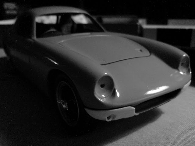

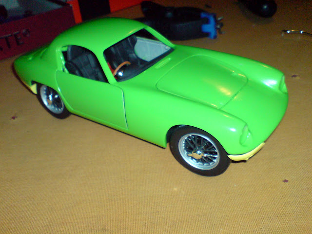

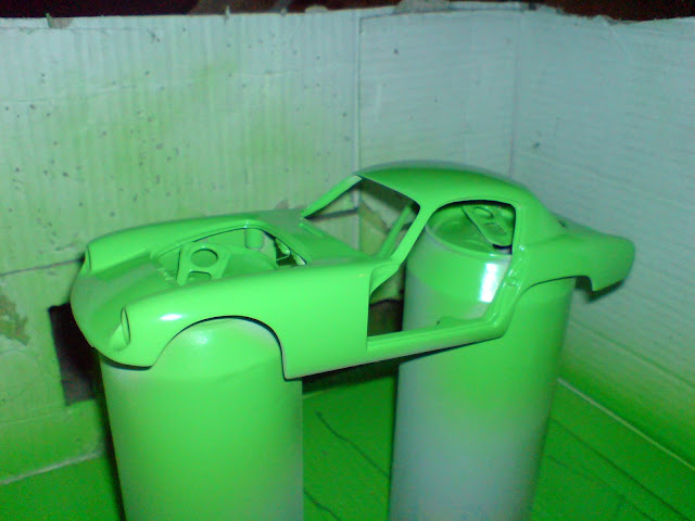

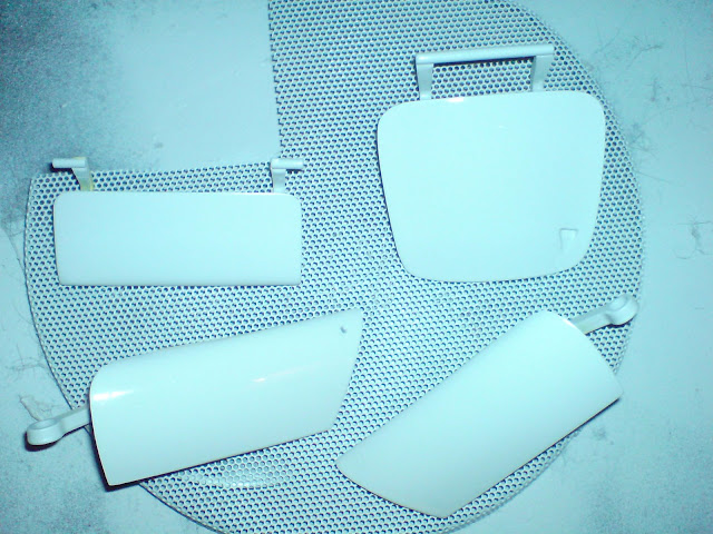

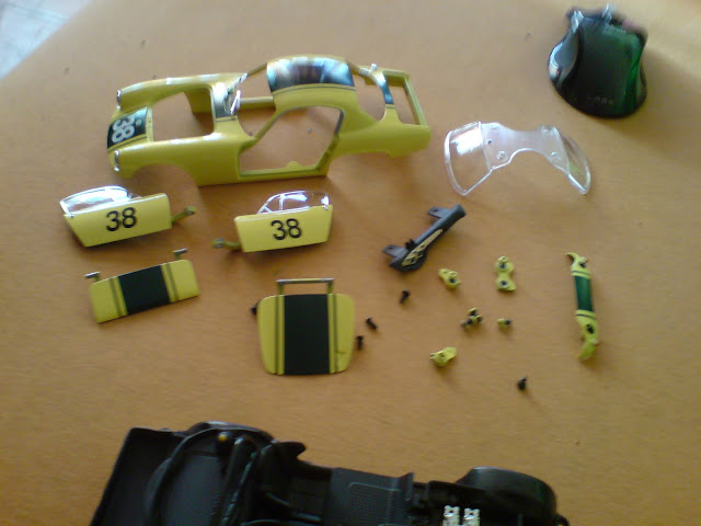

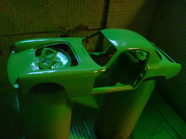

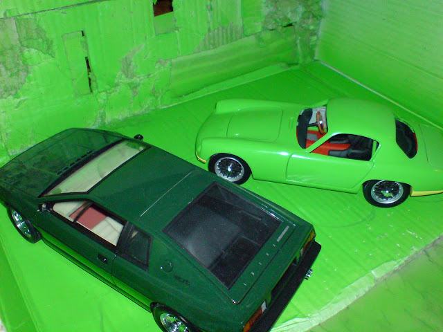

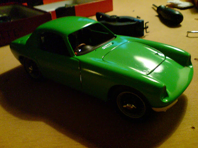

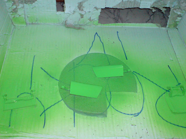

takze jak uz sem psal u beetla mel sem par dni volna a tak sem se pustil i do lotusika vzhledem k vejletu do obi kde sem si koupil zakladovku a clear co mi dochazeli a kdyz sem tam jel tak sem samozrejme vybral zelenou na elita :)... vybiral sem asi ze 4 a nakonec sem vzal tu nejdivocejsi protoze mi ostatni vedle ni prisli strasne nevyrazny... a kdaz sem pak dal prvni slabou vrstvu myslel sem ze sem koupil snad takouvou tu reflexni zelenou co sviti v uv svetle :P ... no nakonec to ale vypada tak ze sem s barvou spokojenej a hodne se mi libi... takze ted uz jen lehce prebrousit chybky a dat finalni vrstvu...
a jeste prosba potreboval bych kdyby mi nekdo kdo dela dekaly moh natisknout nejaky znaky atd.. tak se kdyztak ozvete do sz.. moc dik :) a tady uz fotky ...

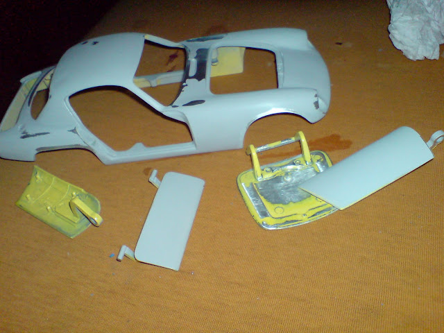

priprava kastle aby na ni drzel lak ...
surf
a tady ta zelena :)
a bez blesku

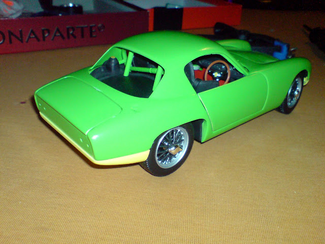

no neodolal sem a jakmile barva zaschla tak sem si to nasucho poskladal abych videl jak to bude vypadat s interierem a kolama... no me se to libi dost .. :)
chyby v laku sou uz rozlesteny a pripraveny na finalni vrstvu....
