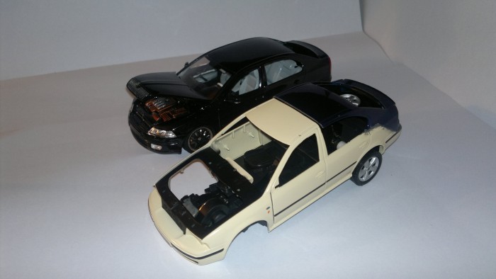

Příspěvekod Ondrero » 04 led 2014, 00:12
Zdravím
Jelikož Octavia 1 liftback není k sehnání, tak si jí budu muset sám nějak vyrobit.
Pokud nepočítám 1:43 od Kadenu.
Budu dělat co nejvěrnější kopii své Octávky. Takže audio v kufru, RS interiér atd atd.
A aby to nebylo jen o lepidle a barvičkách, tak se budu snažit vyrobit pohon, osvětlení a snad i funkční hudbu :D
Malý Ipod, malý repráček na místě subáče.... :D
Dnes mi teprve model dorazil a budu pomalu ale jistě pokračovat.
Snad se mi na CNCčku podaří všechny pidi díly vyrobit.Aby přední kola zatáčela, byla poháněna a odpružena.
Plus zadní nápravu jako to má reálná Octávka.
Akorát se bojím že to na pneumatikách od Abrexu bude jen hrabat :D

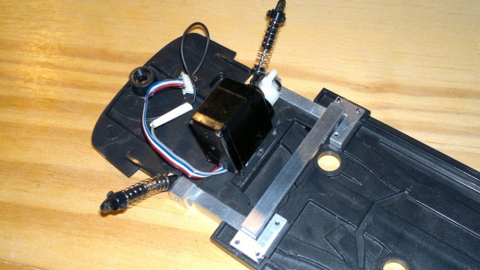

Příspěvekod Ondrero » 06 led 2014, 23:39

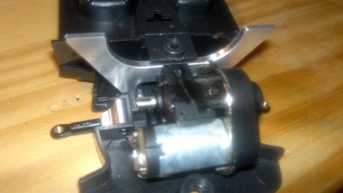

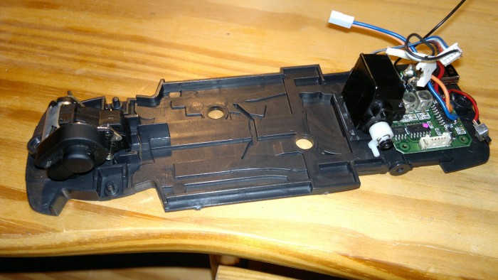

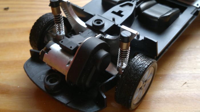

Tak další postup.
Motor je na svém místě.
Servo se k motoru nevešlo a proto jsem ho musel zakomponovat do zadních sedaček.
Přes páky a táhlo se budou ovládat kola.
V kufru pod podlahou je elektronika.
V interiéru nesmí být znát, že v tom modelu je RC výbava :D

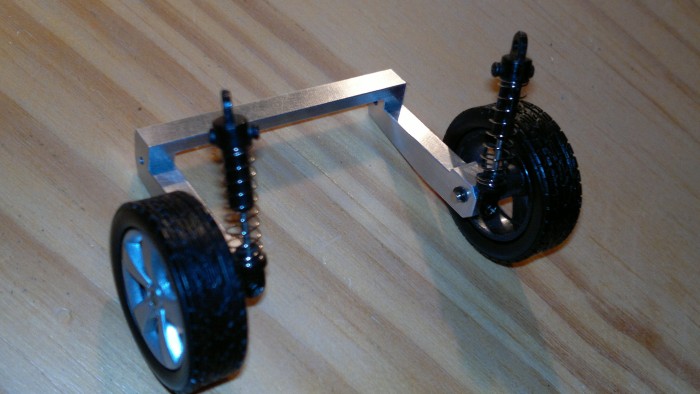

Příspěvekod Ondrero » 09 led 2014, 01:24
Tak jsem dokončil zadní nápravu. Nechtěl jsem víceprvek, ale hezky pěkně vlečnou, jako to má velká Octa.
Nejvíc mě potrápilo uložení tlumičů.
Ať jsem je chtěl dát jakkoliv, tak všude něco překáželo.
Když už jsem je tam měl, tak jsem zjistil, že při propružení škrtají kola o pružiny.
Takže zase pod kudlu :D
Ještě doladit dorazy a můžu se vrhnout na předek.

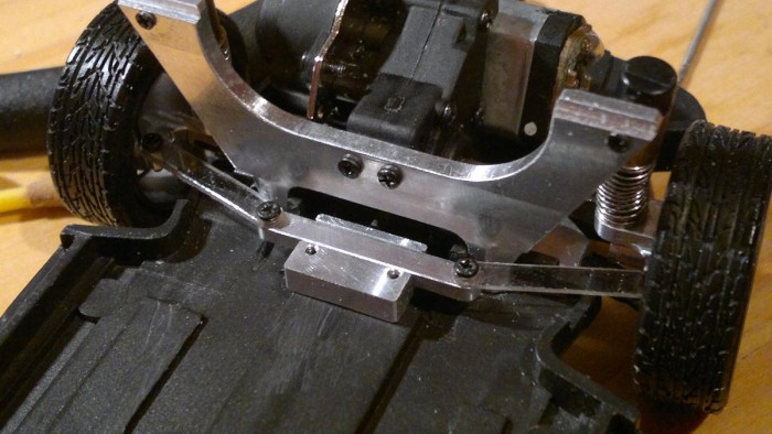

Příspěvekod Ondrero » 12 led 2014, 10:38
Tak přední náprava se trochu komplikuje.
Chci vyrobit totiž Macpherson.
A musím nejdřív sehnat spodní čep a až pak vyrobit těhlici s tlumičem.

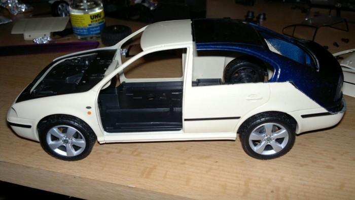

Příspěvekod Ondrero » 12 led 2014, 21:34
Tak nějaké focení s kámošovo Octávkou :)
Děláme ty modely podle svých aut.
On má ale O2 položenou u země a já O1 liftback Scout :D

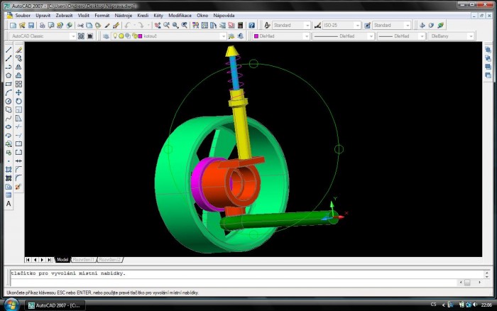

Příspěvekod Ondrero » 14 led 2014, 23:14
Tak jsem si oměřil díly a něco málo nakreslil.
Abych zjistil jestli vše bude pasovat :)

Re: Octavia 1:24
Příspěvekod Ondrero » 20 led 2014, 20:51
Jojo kutím to sám.
Akorát přední náprava potřebuje předělat :D
Špatná geometrie hned na ramenech.
Při propružení se mění rozchod o 3mm na každé straně.
Halt nedomyšlená páka při otáčení kolem čepu po kružnici.
Ale udělal jsem alespoň držáky tlumičů a výztuhu podvozku.

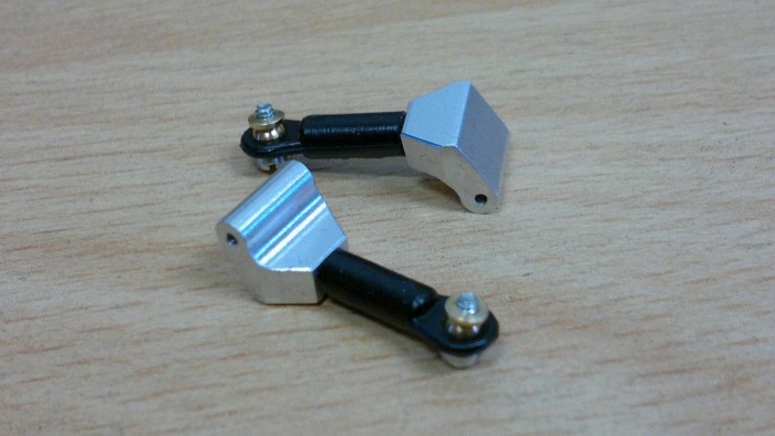

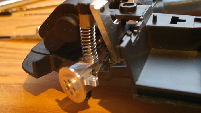

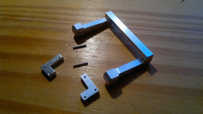

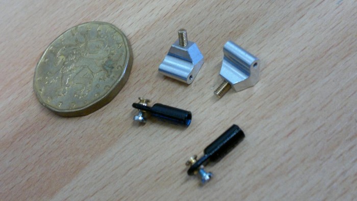

Příspěvekod Ondrero » 22 led 2014, 22:12
Tak a mám další díly.
Šroubky menší nevedu bohužel, ale naživo to vypadá docela bombácky.
Už jen těhlice a zkrátit poloosy a pak už to bude sranda :)
Na těhlice přidělat brzdové třmeny atd atd...

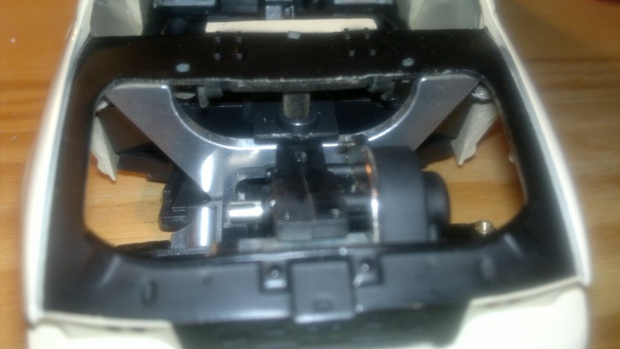

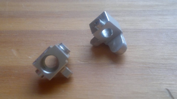

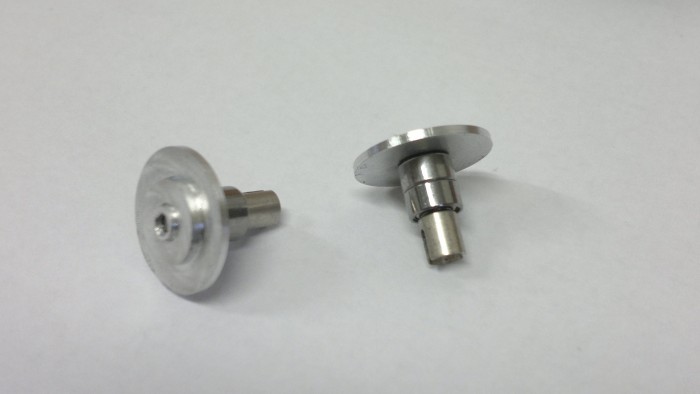

Příspěvekod Ondrero » 25 led 2014, 20:02
Další UP jsou hotové těhlice :)
A budu muset upgrejdovat zadní nápravu. Zaprvé dát kola na ložiska jako je vepředu.
Zadruhé jí nějak rozdělit. Nemůže být z jednoho pevného dílu.
Není to ono :D
Na skutečném autě se ta náprava taky kroutí.

Příspěvekod Ondrero » 27 led 2014, 21:45
Řízení
