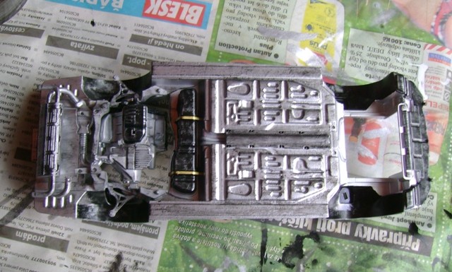

Zdravím zdejší komunitu modeářů! :)
Už nějakou dobu jsem přemýšlel o pořízení nějakého modelu auta a protože se mi líbí nejvíce auta japonská, tak jsem se rozhodl, že si koupím model a postavím si nějaký. Začal jsem asi před týdnem, celkem jsem na modelu pracoval asi 3 odpoledne. Vybral jsem si Hondu(Acuru) NSX. Jednak se mi líbí a také byla celkem levná, nevěděl jsem, zda mě to bude opravdu bavit ;) Zjistil jsem, že mě to baví a hodně :w00t:
Začal jsem pracovat na podvozku, bohuže jsem začal fotit pozdě, neměl jsem přístup k foťáku...

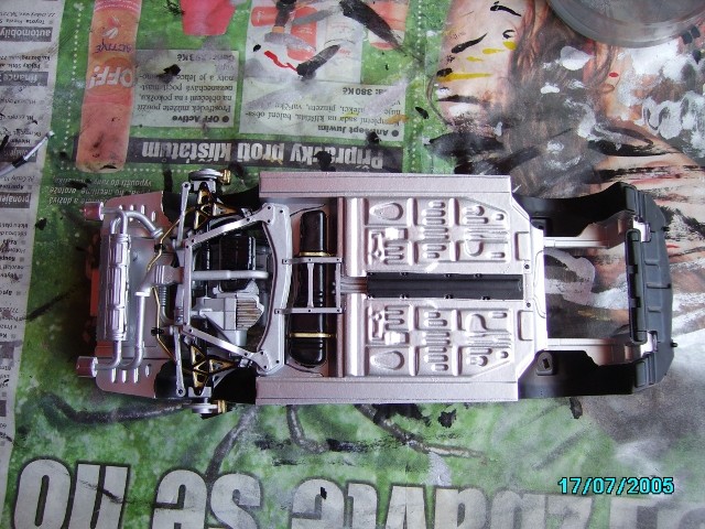

Celkový pohled na podvozek:

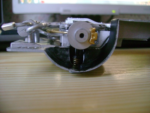

Detail zadního uchycení kola:

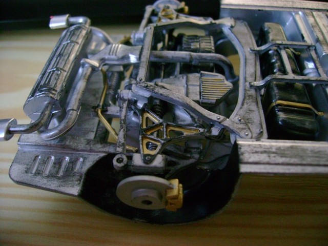

Pohled na zadní nápravu:

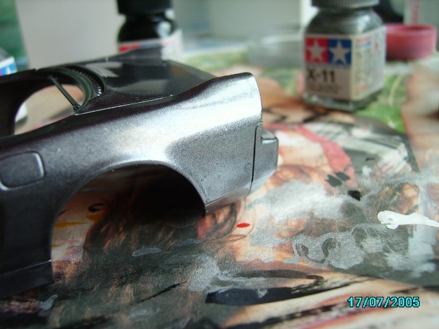

Makro pohled na lak:

vyber modelu ti muzu jedine pochvalit... kastle vypada pekne a barva taky pekna(zkus vzit makro foto-jenom auto...)
jinak k podvozku: dily mas pekne nabarvene(na tvuj prvni model!) akorat treba na vyfuku je to krasne videt-nezapominej zbrousit delici roviny(ta vystrkujici tenka linka na boku) bez toho to vypada moc, moc lepe...
interier vypada taky dobre, ze sedacek si nic nedelej, stane se... pokud najdes ve stavebnici sedacky navic zkus si to na nich, neboj se toho:)

jo japonce tu mame radi .. :) ... podvozek nevypada spatne .. jen ty delici roviny ... a taky patinovat jinejma barvama nez ktery pouzivas k barveni podvozku .... barva karoserie nevypada spatne ale je to zatim nejaky matny .. zrejme jeste prijde pruhlednej lak ...

@shifty: Máš tam tu makro fotku :) A ty dělící rovinu už budu pěkně smirkovat do hladka :oops:
@dawe82: A jeké patinovací barvy by jsi mi doporučil? Jsem v tom nový ještě se nevyznám... Jinak na kastli půjde ještě jedna vrstva gun metalu, musím obrousit hrany a sundat ty příčky v oknech, pak lesklý lak.

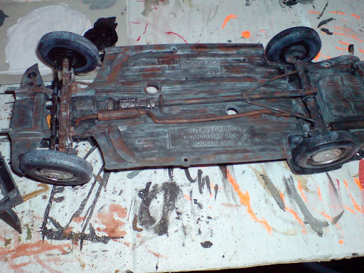

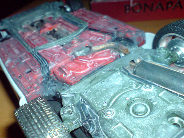

Příspěvekod dawe82 » 15 črc 2010, 12:23
predpatina cernou ....
dopatinovani sedou a bilou ... pro efekt oprsenyho auta a prachu..

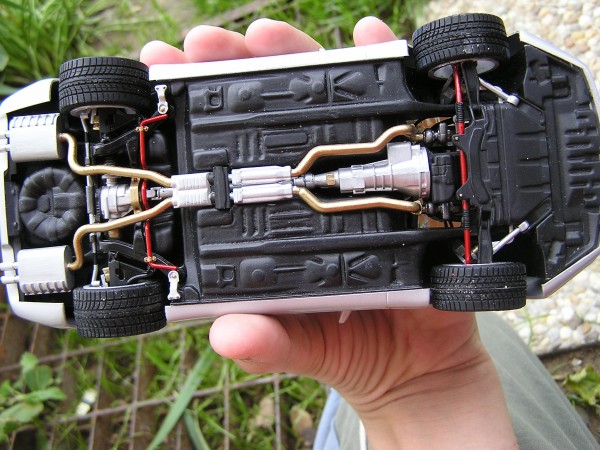

seda a bila se pridava postupne do nedostupnejch mist .. a pak za pouziti hodne spinavyho redidla se to roztaha a mistama promicha s ostatnima patinovacima barvama na podvozku a vypada to ve finale takhle ..
stejnej postup ale prvni prisla rez ... tohel je hoodne zanedbanej peugeot 403 od porocika columba ...
a vysledek na dennim svetle ..

Moc dobrý výběr auta......taky jsem zapálený do japonců 8-) Myslím si, že máš vše v pohodě, podvozek vypadá dobře, celkem reálně. Lak je dobře stříklý, tedy aspoň, co je vidět z té jedné fotky......

ty podpory sou tam v miste kde stejne bude cerny tesneni .. takze to rozhodne nevadi a meli by se tam nechavat az takhle dokonce protoze ty tenoucky a sloupky rady praskaj ... a min vadi mit minihrbolek na tesneni nez opravovanej sloupek .. :) jinak ta barva vypada opravdu supr na ty macrofotce .. :)

dekuju za makro! tuhle barvu miluju-mam ji na Mk IV. Supra... ale chci to prelakovat-jenze na supre se mi hrozne libi cervene "orido":D takze bude tezke dilema...

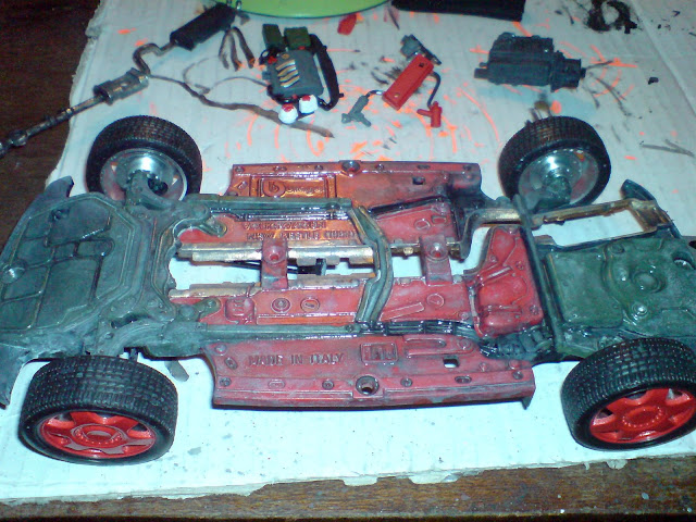

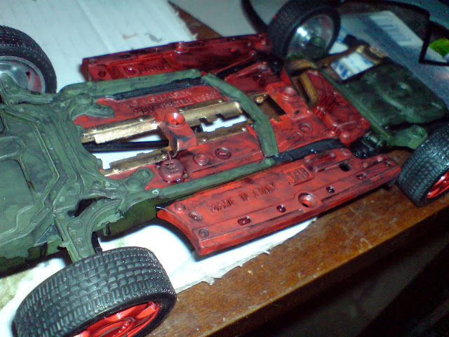

Re: Acura NSX
Příspěvekod r1card1 » 16 črc 2010, 08:46
ja by som rovno patinu nedaval :) pokial to nevyzera ako real tak ide vždy dolu
ajtak ja patinu nerobim cize len nejak takto:
Re: Acura NSX
Příspěvekod shifty » 16 črc 2010, 17:24
me se ta patina hrozne libi(wishie. ...) delam to same, ale ted si uvedomuju, ze to neni moc realne... fakt efektni, ale mozna prehodnotim priority...

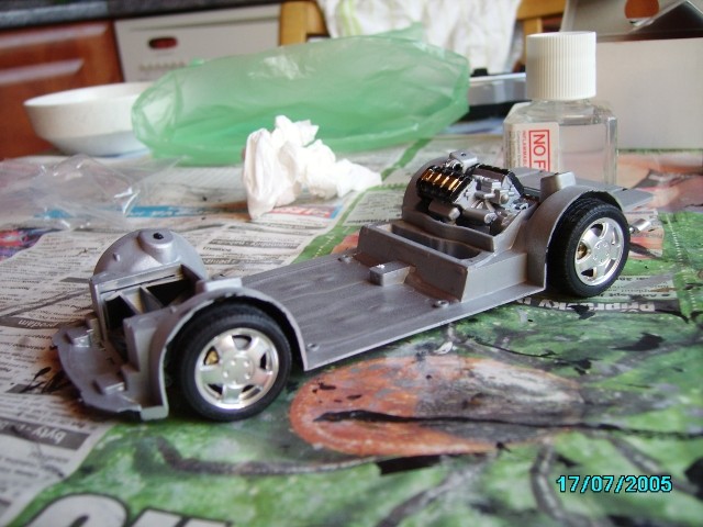

Příspěvekod PatrikMinarik » 03 srp 2010, 10:06
Po dvou týdnech zase nějaké info o stavbě. :) Rozhodl jsem se přestříkat celý podvozek:

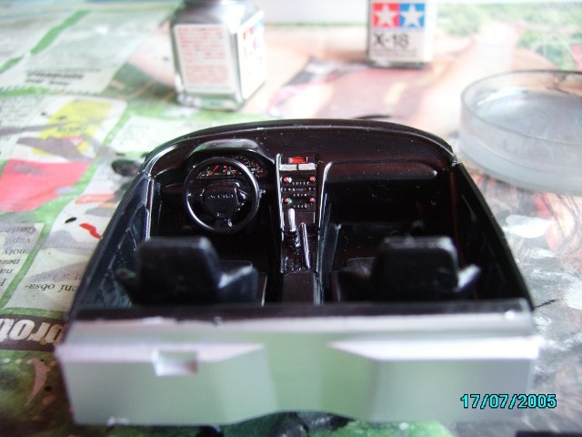

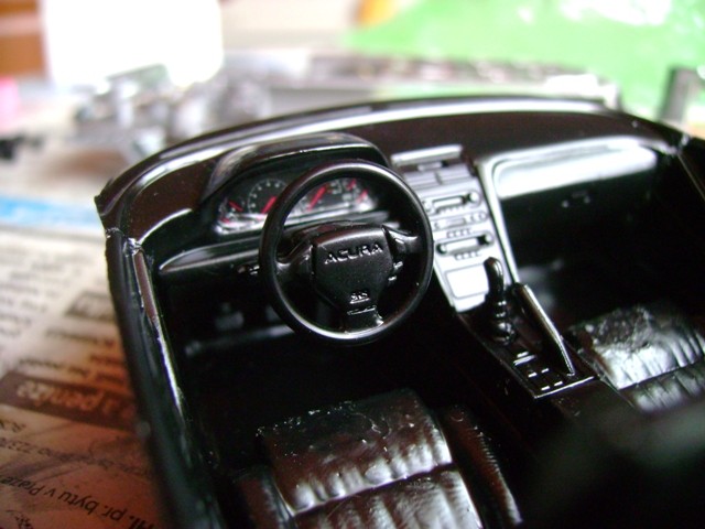

Vylepšil jsem interiér, navarvil čudlíky a výdechy klimy, sedačky jsem přebrousil a nabarvil matnou černou:

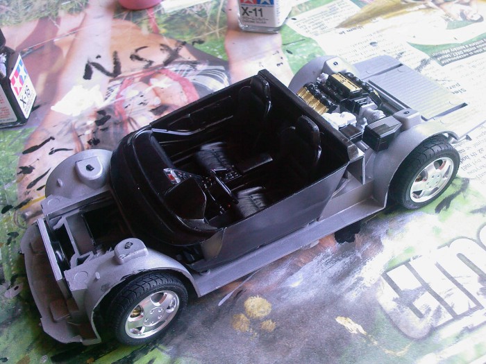

Hotový podvozek i s kolama (šly tam těžko, tak jsem díry trochu kápnul stolním olejem :)
Ještě pořád nevím, jestli mám udělat střechu v té černé nebo nechat v barvě karoserie, co myslíte? Díky za odpovědi :)

Podvozek moc hezky udělanej , taky uvažuju že časem koupim NSXko , je za rozumnou cenu a Tamiya stavebnice mě prostě bavěj :) Jinak myslim že ty ťupky by šli přebrousit 2000 pod vodou jemně a pak to skusit rozleštit ale nevim :)

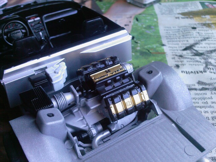

Menší UP:
Dokončený motor: (bohužel mi káplo lepidlo na tu trubici od filtru)

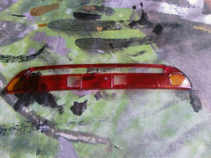

Zadní světlomety: není to žádná sláva
