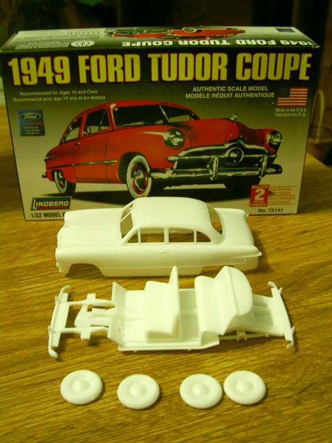

první na řadě byl Ford Tudor.
Zajímavá konstrukce modelu - boky se lepí samostatně, zadek je součástí horního dílu - střecha , kufr, motor, předek samostatnej. Docela jsem se obával, jak to půjde k sobě a byl jsem velmi mile překvapen.

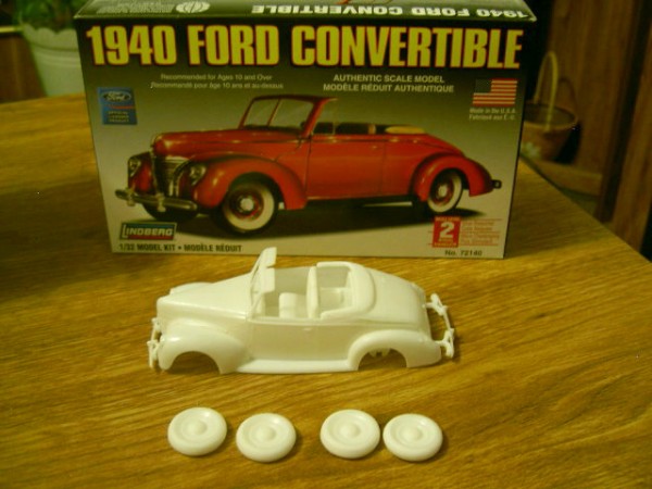

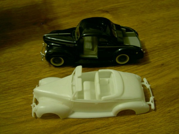

druhý v pořadí Ford Convertible 1940.
Tady to bylo o poznání horší. Lepí se samostatně boky, zadek se složenou střechou a předek i s oknem. Přestože model není zkroucený, jak vpředu, tak vzadu mi seděla pouze jedna strana, takže dost stahování a tmelení spár.
překvapila mě velikánská kola, ty na model nepůjdou, dostane menší. A bude to při práci dvojčátko, budu ho dělat společně s bráškou

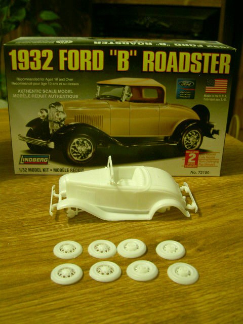

a aby tři fordíci nebyly málo, pustil jsem se ještě do čtvrtého - Ford model B
Tato stavebnice vůbec neseděla, toho jsem se dost obával, ale stačilo lehce podbrousit karoserii zevnitř a nádherně tam sedla.
tento model bude tak trochu tuning, ale jen v rámci historie. Už mám na něj nová kola, místo těch původních ze stavebnice
a dostane doufám i zajímavý zbarvení ;)

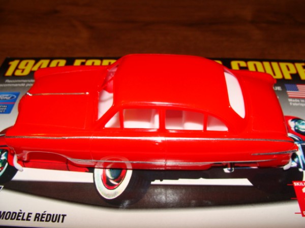

Novinka - konečně mi uschnul Tudor. Dneska jsem jen dolepil pár stříbrných lišt a budu se těšit na úterý, kdy snad budu pokračovat.
