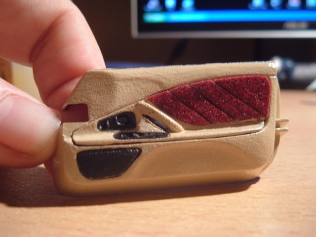

Jelikož jsem Markovi slíbil, že jsem přidám nějaké návody, tak tak plním. Tohle není přímo návod jak má být, ale určitě některým nezkušeným modelářům pomůže.

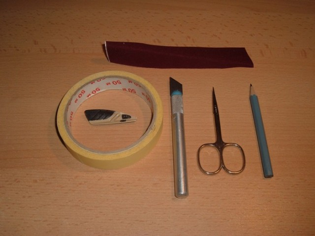

Nejdříve si nachystáme:
- semišovou tapetu (barva jakou chcete, dá se koupit v OBI, Baumaxu, Hornbachu ...)
- skalpel
- ostré manikúrní nůžky
- tužku/propisku
- maskovací papírovou pásku
- díl, na který chceme aplikovat semiš (v mém případě dveřní výplň z Hondy S2000 měřítko 1/18)

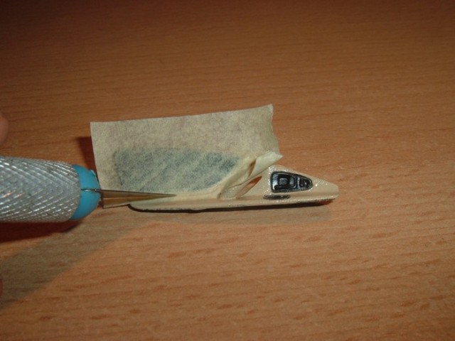

1. Vezmeme lepící pásku a nalepíme ji na vyznačené místo, kde chceme mít semišový tapecírunk.
2. Perořízkem (skalpelem) ořízneme tapecírunk. Dávejte si pozor, aby jste nezařízli do místa kde semiš nemá být!

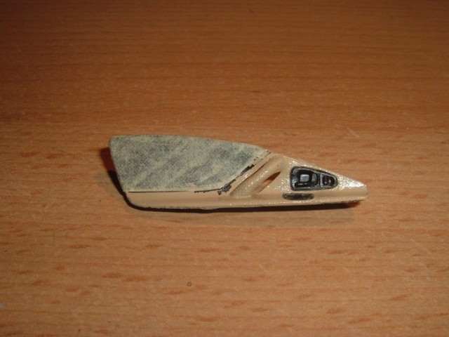

3. Máme oříznuto

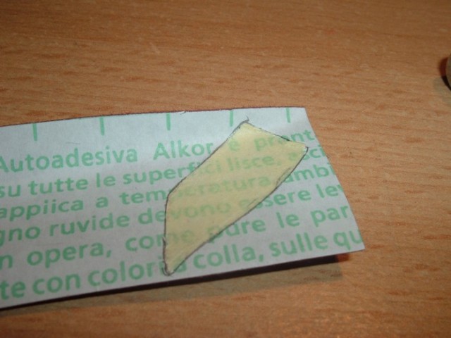

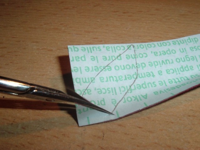

4. Pásku z tapecírunku odlepíme a nalepíme zezadu na semišovou tapetu. Tužkou nebo propiskou obkreslíme tvar.

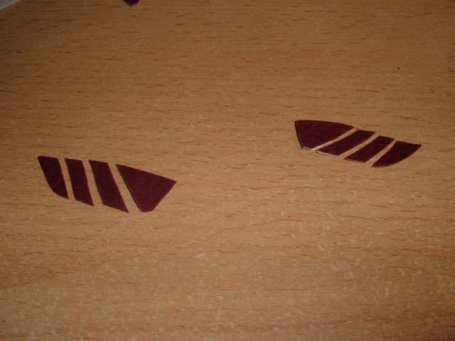

5. Sundáme lepící písku a manikúrníma nůžkama vystřihneme.
6. Vystřihnutý kousek přiložený na místo, kde bude.

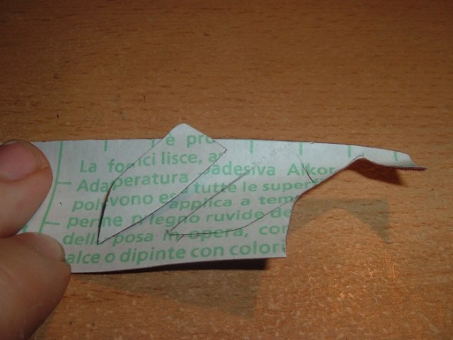

7. Vytvoříme si duplikát pro druhou stranu. vystřižený kousek přiložíme zezadu na semišovou tapetu, obkreslíme a vystřihneme.
8. Vystřihnuté semiše si rozstříháme do požadovaných tvarů. Mohou tvořit i nějký obrazec, můžeme je zkominovat s jinou barvou semišové tapety. Kombinací a variací je mnoho.
Já si vybral jednu jednoduchou, která vychází z původního výlisku. Stačí si lep. páskou vyznačit místa a ty poté překreslit na semiš. tapecírunky. Poté jen vystřihnout a udělat duplikát.
9. Závěrečný pohled. Pokud nemáme čáry mezi jednotlivými díly tapecírunku černé, lze je předtím než budeme lepit vybarvit nebo poté napustit černou barvou. Pokud máme na černém pokladu nějakou jinou barvu, můžeme ji oškrábat skalpelem.
Foto na denním světle. Prosím omluvte kvalitu nátěru barvou. Není to uděláno na 100% a nyní probíhají dokončovací práce.
