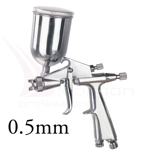

mám nově tuhle.má trysku 0,5ku,ale uvažuju,že bych si pořídil i menší jestli ji někde seženu.co na ni říkáte.

dej info ohledně výrobce a modelu, z obrázku se technické parametry poznat nedají ;) pokud to není nějaká pistole za 3 kila, mohla by mít teflonové těsnění a ředidlo by do toho mohlo. pokud je levnější, má jen gumové a to nedoporučuju. po 2 použití a vyčištění už je pistole k ničemu.
tryska 0,5 je dobrá na plochy, čili na lakování ploch se hodí hodně dobře, ale detaily a malé dílky se s tím hodně blbě stříkají. na to je vhodnější 0,3 nebo 0,25.
pokud ale dobře vidím, jedná se o jednočinou pistoli. to znamená, že si nastavíš určitý tlak a ten pořád fičí stejně, reguluješ jen množství barvy. lepší je dvojčinná pistole. jedním "kohoutkem" reguluješ ve směru vertikálním množství vzduchu (od žádného až po maximální nastavený na kompresoru) a horizontálně reguluješ množství barvy. Osobně mám zkušenost s pistolemi Fengda (konkrétně BD-130 a BD-180), naprostá spokojenost, hlavně vyšší model ;)

Jenom doplním, že si můžeš během stříkání regulovat tlak. Je to prakticky zbytečný pokud se nepokoušíš o určité efekty. Vzduch ti bude strhávat sebou barvu prakticky ve stejném množství.
A dvoučinná pistole je že spustíš tlak a přidáváš si barvu podle potřeby.
Jinak bych řekl, že Fengda s tryskou 0,2 je klasika a na modely ideální.

Příspěvekod radarr » 14 črc 2012, 12:31
můžu si regulovat množství barvy i vzduchu(vzduchu i u kompresoru). ;)
našel jsme jen toto,ale skusím se ještě podívat. :)
http://auarita.en.alibaba.com/product/2 ... y_gun.html
http://tahmcl.en.china.cn/selling-leads ... un-F3.html
boužel se tam menší tryska nedá dát,ale u těch malejch věcí jde jen o to,že je velkej rozptyl barvy a součástka pochytá jen minimum,ne?
Re: airbrush pistole:
Příspěvekod Bilardy » 14 črc 2012, 14:29
radarr píše:boužel se tam menší tryska nedá dát,ale u těch malejch věcí jde jen o to,že je velkej rozptyl barvy a součástka pochytá jen minimum,ne?
Ano a taky proto, že se ti bude hůř dostávat barva do záhybů apod.
