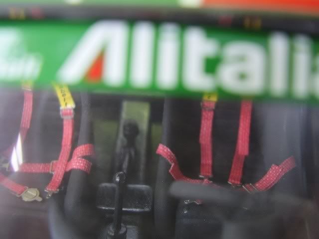

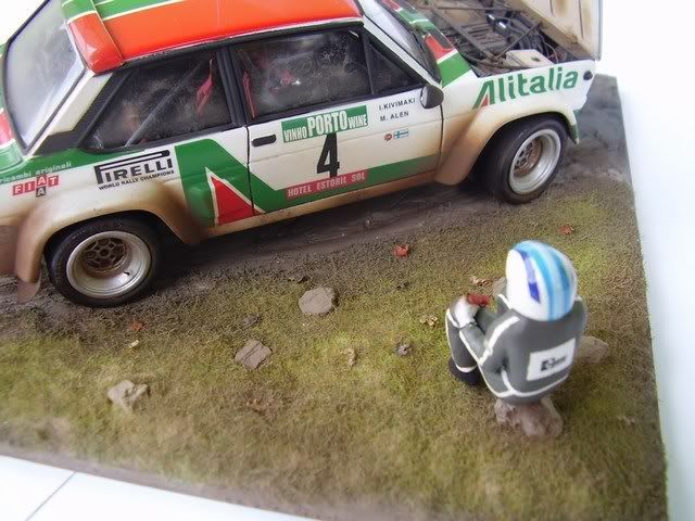

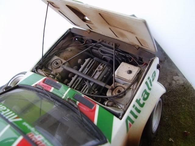

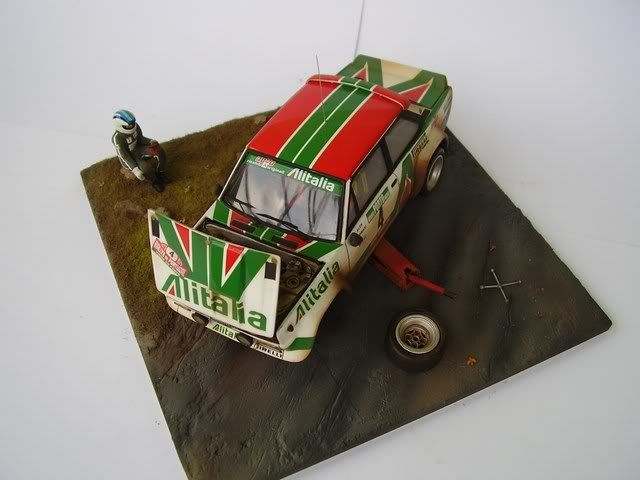

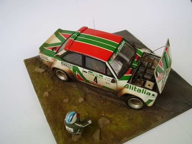

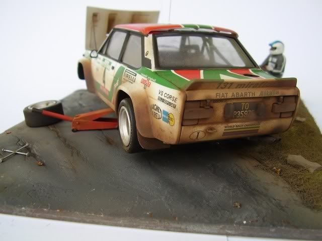

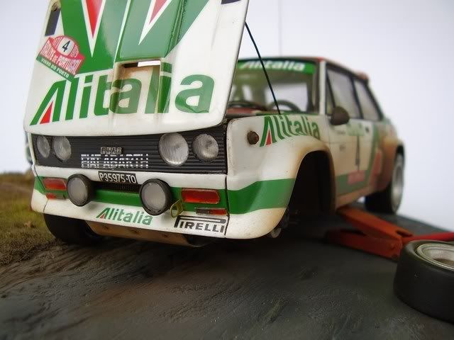

Příspěvekod Marek_sk » 30 dub 2009, 15:31

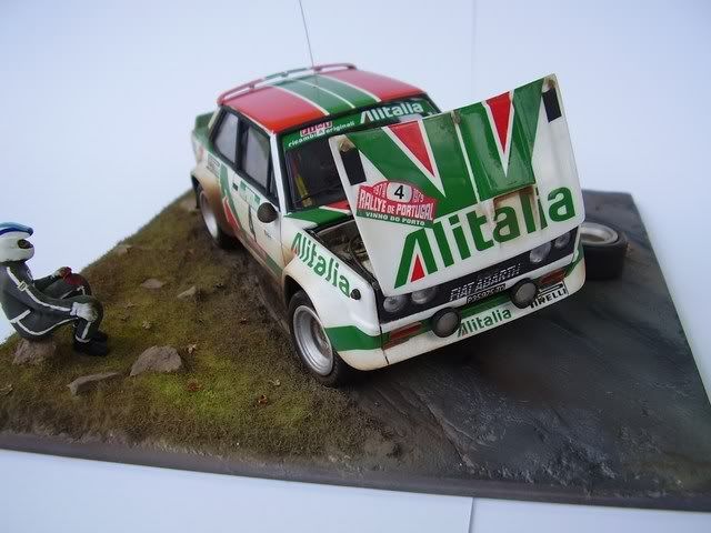

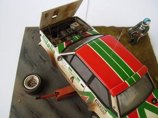

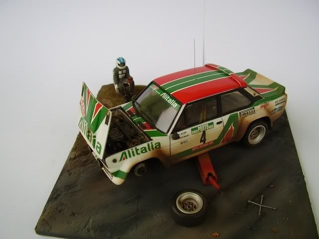

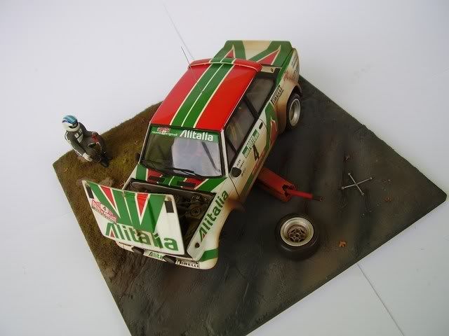

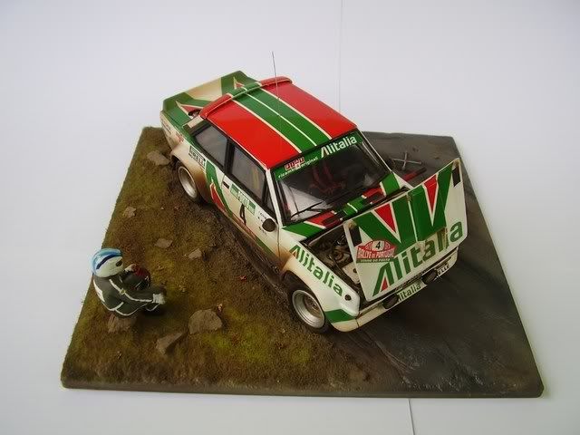

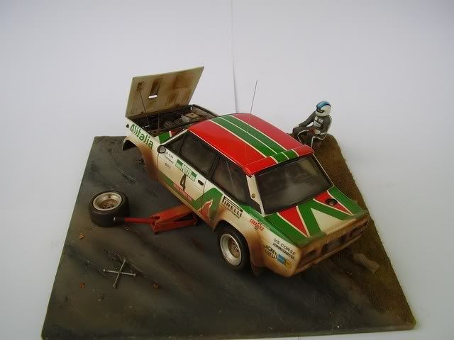

Výrobca: Italeri
Mierka: 1/24
-kovové doplnky od REJI model, patina: emailovou xf-59 + zmiašaná s hnedou (asi xf-68), doplnené pigmentami od MIGa, zdvihák a kľúč sú scratch, nejake tie kable, podlozka a to by malo bit asi vsedko...
-upravené decaly pre rally Portugal 78...za ktore dakujem reJImu a Jančimu, diky chlapci....
týmto by som este raz chcel podakovat reJImu za pneumatiky.... [-o<
:foto:

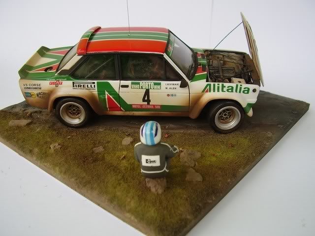

no nieco neskutocne tvoje modely su tak nadherné ze mi idu pri počitači oči vypadnúť fakt nádhera inak mozem sa spytať skade máš figurku?ak to samozrejme nie je tajomstvo
Mitsubishi 4ever
Riki_12
Příspěvky: 440
Re: Fiat 131 Abarth Rally Alitalia 1978 Portugal
Příspěvekod Marek_sk » 30 dub 2009, 15:52
Riki_12 píše:no nieco neskutocne tvoje modely su tak nadherné ze mi idu pri počitači oči vypadnúť fakt nádhera inak mozem sa spytať skade máš figurku?ak to samozrejme nie je tajomstvo
figurka je pilot od tamiye :D , vo vnutri nohy ma droutiky a tak drzi ako ma... ;)
inak diky moc...
Marek_sk
Příspěvky: 310
Příspěvekod group b » 30 dub 2009, 16:09
tak to je rozhodně druhej nejhezčí model tady na foru . Hned za Audi Quattro. Paráda, však jsem to říkal, že už seš tu nejlepší a to jednoznačně.
Jen si trochu dloubnu. Ten pilot je na tohle auto dost moderně oháknutej. Hlavně ta helma je moc moderní. V tý době byla helma často luxus, ale to na faktu že je to perfektní nic nemění.

hmm mohol by som to aj nafotit na niecom, napr teraz sa chystam patinovat luminu tam by som to chcel ako otrieskane z okruhu tak urobim taky navodik... ale pri dalsej opatinovanej rallyovke napisem postup, u tohto fiata to bolo takto
1.vylestena karoseria, nato som striekkol xf-59 tak ze do hrany som si prilozil papierik aby to tam bolo najtmavsie a to iste z druhej strany cize ku dveram, potom som sa bavkal iba s airbrushom podla toho ako to mal na fotkach nasledne som to zalakoval lakom vallejo akrylovym riedenym s destilovanou vodou, ale iba tam kde som striekal patinu aby sa mi to z vylesteneho laku nezoskriabalo, potom som aplikoval suchym stetcom pigment od miga - dark mud a to tak ze model som mal prevrateny tak, ze pigment padal na stol namna a nie na model,nanasal som to takym tupovanim s mekkym stetcom, a nakoniec som to zase prelakoval tym vallejo, mozem zostavit navod z tych fotiek co mam pri fiate...
