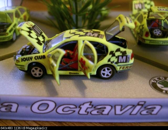

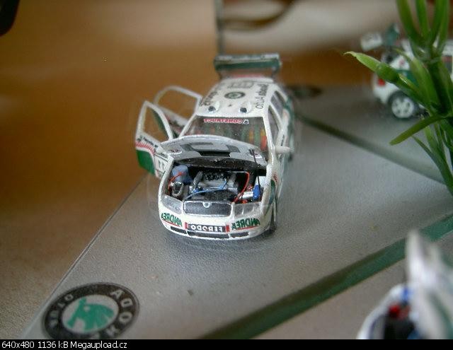

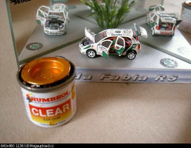

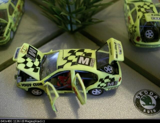

Představuji Vám pár modelů škodovek, které jsem kdysi dělal. Dnes je již nemám, šly dále do světa, takže je to už jen vzpomínka.
Všechny tři jsou v miniaturním vláčkovém měřítku 1:87 :o . Fabia a Octavia jsou od Kadenu, Favorit od Igra. Pro výrobu každého z těchto modelů jsem musel použít dvojici stejných modelů, víky, kufry, dveře jso vyřezány žiletkovou pilkou, támy ze zvonkových drátků atd.
FAVORIT
tento model jsem kupodivu stavěl jako poslední, přesto je nejhůže zpracován. důvod je jednoduchý. materiál, ze kterého je vyroben je velmi křehký a doslova se rozpadává pod pilkou i pilníkem. proto se mi nepodařilo vyřezat dveře, k když jsem zničil 3 karoserie.
FABIA
tento byl pro změnu postaven jako první. Plast se krásně řezal, boční okna jsou zasklené lepící páskou, na lepící straně přetřenou lakem.
OCTAVIA
Oktávka made in Kaden šla krásně řezat, metody práce stejné jako u Fabie. Jen jsem jí dal jiná kola.
a nakonec ještě jedna fotka, abyste vůbec měli představu na jak velký auta koukáte :o :shock:
