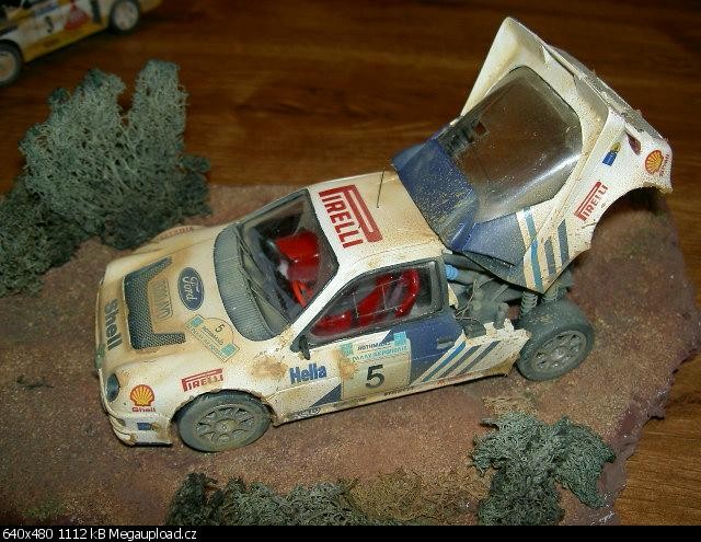

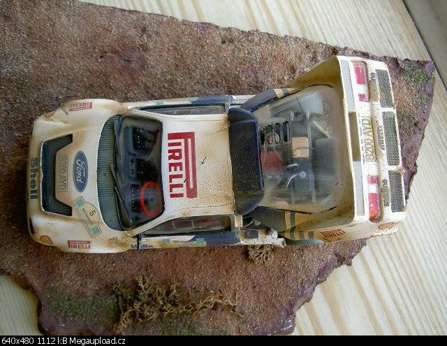

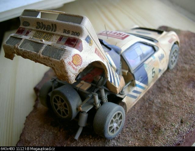

Model tohoto ladného Fordu skupiny B je vyroben z laminátového odlitku od m.Kumičáka.
doplněného o pár dalších drobností
Obrázek¨
při práci je nejhorší vyřezat samotnou karoserii.
to ostatní je už stejná práce, jako s klasickým modelem.
v této fázi byl největší problém zasklení zadního okna, ale nakonec se to povedlo.
interier jsem musel dělat vlastně úplně celý. Základem byl kus plastu, kde byl vyřezán zadní rám na motor
motorový prostor je částečně tvořený z jednoho odlitku od Martina, zbytek vlastní výroba
po dokončení vypadá asi takto
a jak to dopadlo :?: Takto :shock:
