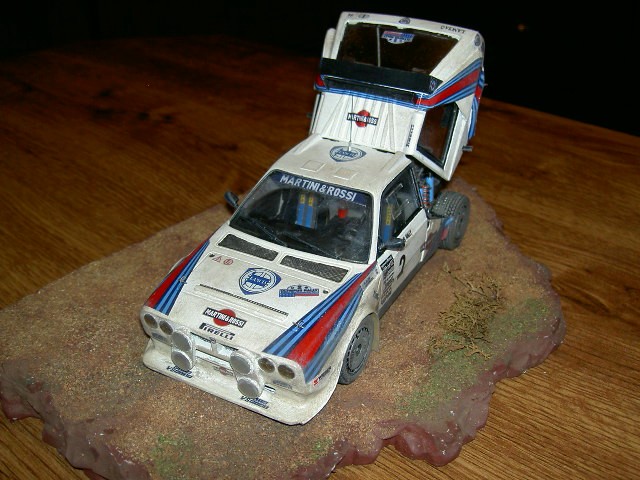

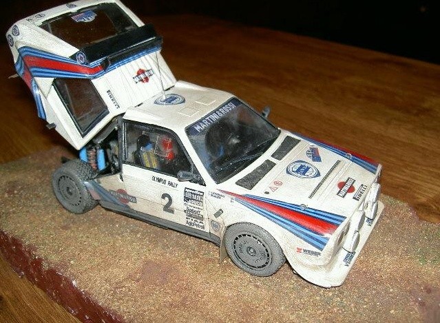

Lancia S4 bylo jedno z mých oblíbených béček. Model, který vyrobila firma Burago s ní má společné jméno a siluetu, jinak se jí moc nepodobá. Rozhodl jsem se tedy pro úpravu tohoto kovového modelu.
Toto je všem známý model
červeně jsou označené ty části, které se od skutečnosti liší. Zcela jiný je předek, křídlo, zadní nárazník je navíc, jinak vypadá střecha, víko motoru, navíc jsou vystouplé prahy a další rozdíl ( na fotce není vidět) je v bočních vstupech vzduchu k motoru. To vše se muselo změnit.
Rozebral jsem tedy model a ten se rozpadl na dvě části - základní skelet a zadní odnímatelnou část.
Do té jsem se pustil jako první. Udělal jsem zesílení střechy, odřezal nárazník ( to byla nejúmornější práce) a vyrobil z kusů plastu nové boční vstupy.
takto to vypadalo
a toto je výsledek
druhá fáze byla výroba předku. Ten je o cca 5 mm kratší, zcela jiného tvaru ( spíš se podobá pozdější Deltě)
Přidal jsem proto hromadu plastu.
a tady vznikal nový čumák
a konečně oba základní díly

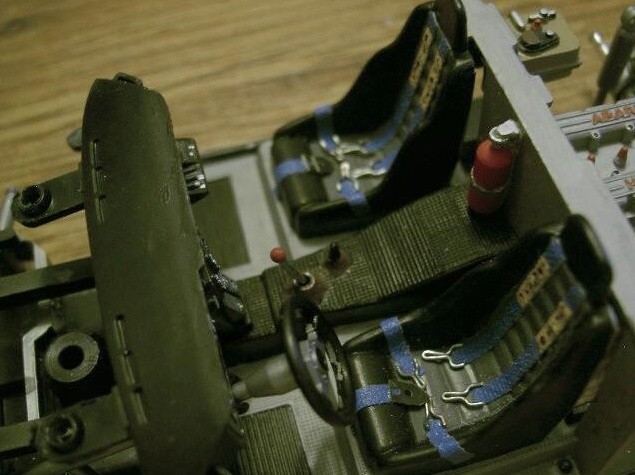

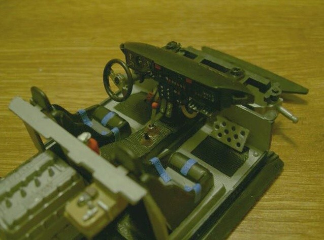

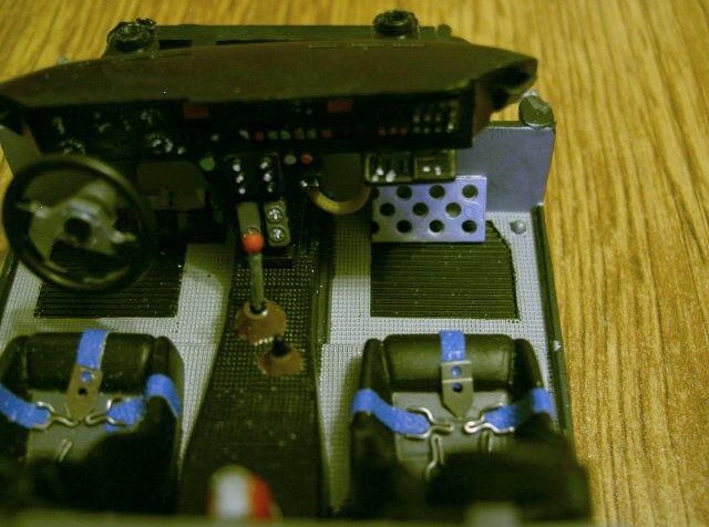

další práce pokračovala v interieru
nakonec jsem udělal jiné křídlo

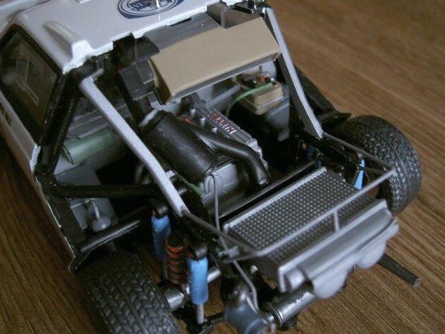

poslední prací byl motorový prostor

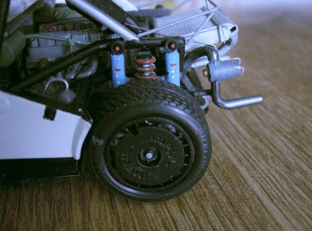

největším problémem byla kola, ale nakonec jsem to vyřešil. Tohle jsou kola z New Beetlu, disk rozříznutý na dvě mezikruží, která jsem slepil opačně a do toho předního přidak chladiče z jiný stavebnice
zde jsou fotky rozdílu oproti původnímu modelu
no a nakonec fotky dokončeného modelu
a porovnání s oficinálním modelem od IXO

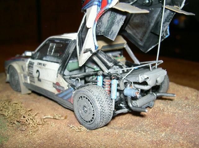

Příspěvekod Slotman » 23 kvě 2015, 23:33
se souhlasem autora
Interier
Motorový prostor
A výsledek
