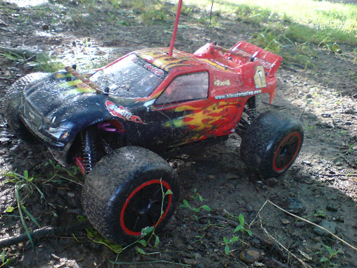

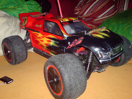

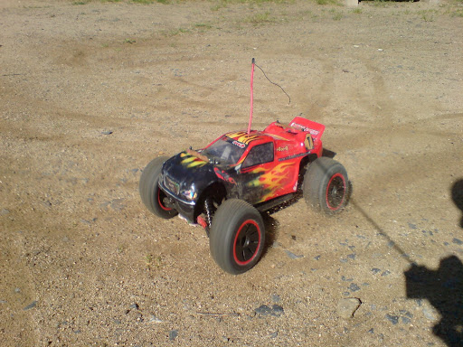

tak aj se pochlubim taky mim dalsim prirustkem mezi rc kary....
a to je tohle himoto se stridakem ... 60/320A reglem 8,5 zavitovim motorem ...
jinak je to zatim vcelku serie krome standartnich veci ... olej do tlumicu 10 000 od asso... olej do diferaku 50 000 tez od asso.... motor himoto 8,5zavitu misto 9,5... prijmac v balonku... nejaky flexo na kabelech aby to bylo trochu craneny... a pak veci co sem rozlamal a este neprisli novy dily tak sem je musel opravil... predni rameno a servosaver ktery neprezili naraz do skrytyho obrubniku v rychlosti prez 80km/h.... no tady sou nejaky fota ... kdyby nekoho zajimalo neco podrobnejc tak prez sz rad povim /odepisu/doporucim....

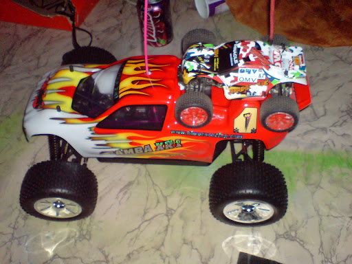

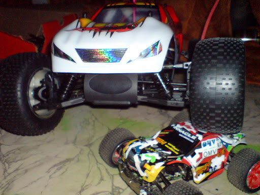

1/24 vs 1/10 :D

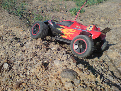

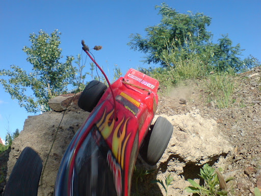

neco malo z jezdeni....

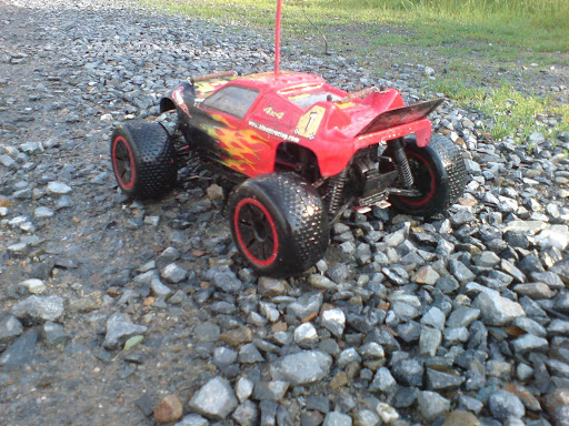

po jezdeni v tom bylo trosku pisku .....

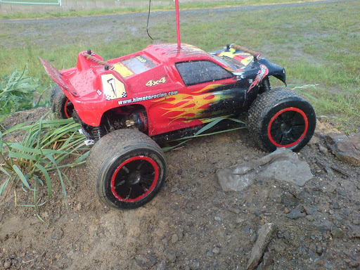

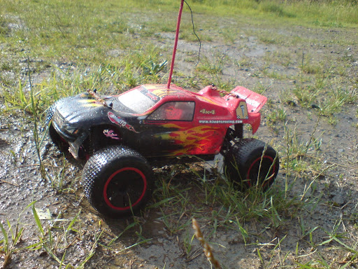

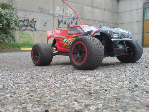

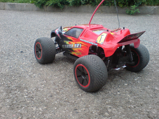

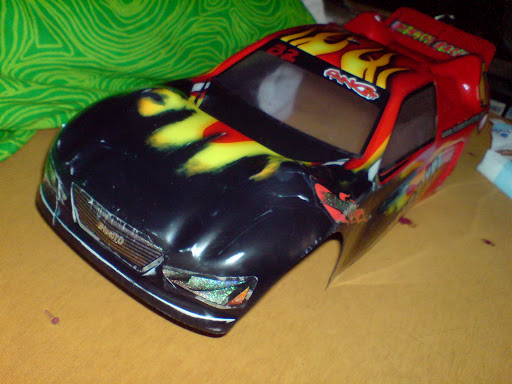

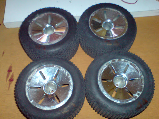

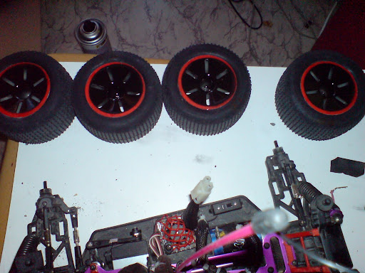

chromovany kola sou pro bu*****ty......
takze se s nima neco provede......
lepsi ne ?

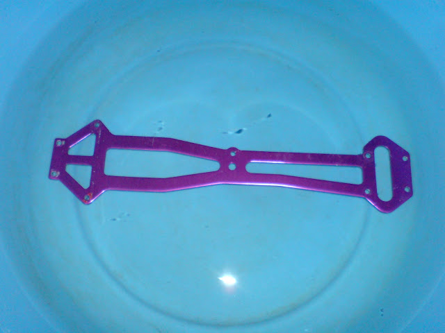

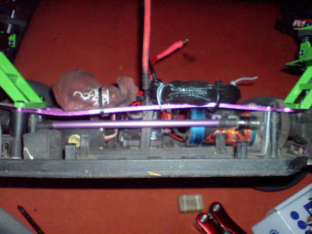

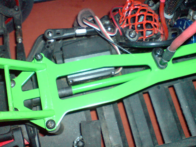

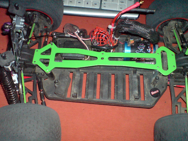

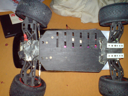

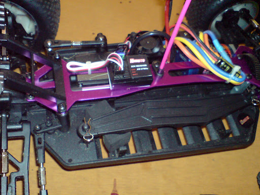

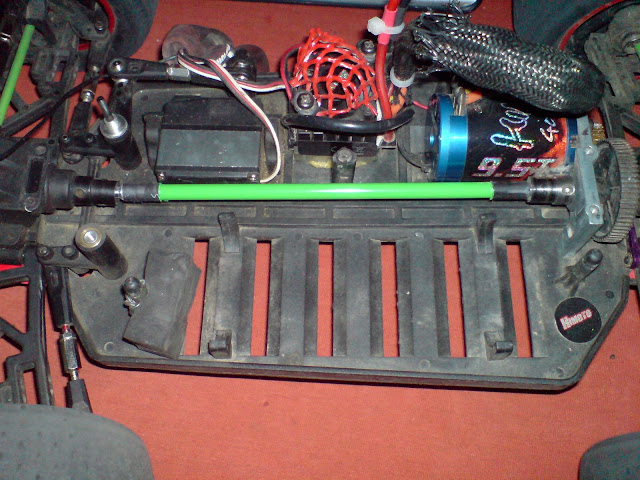

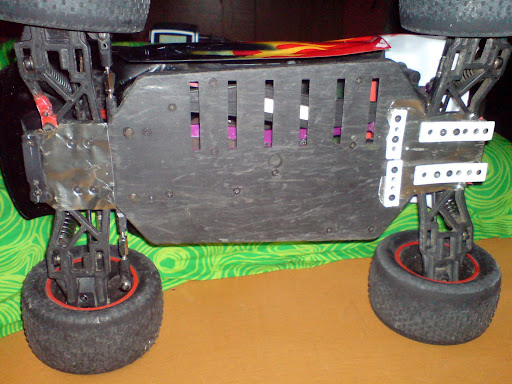

nejakej ten plech na podvozek.....

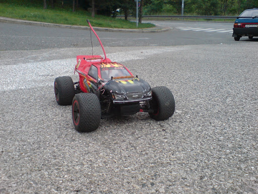

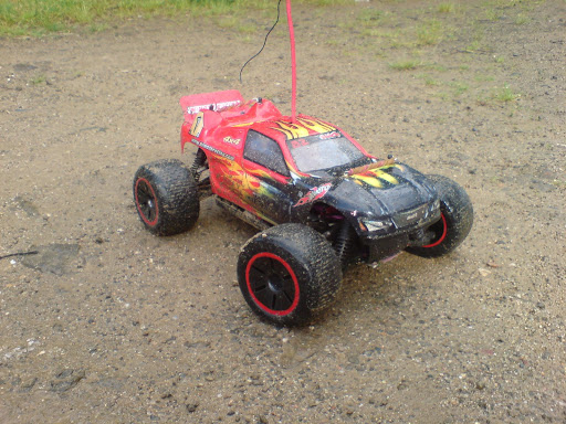

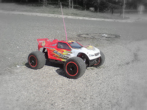

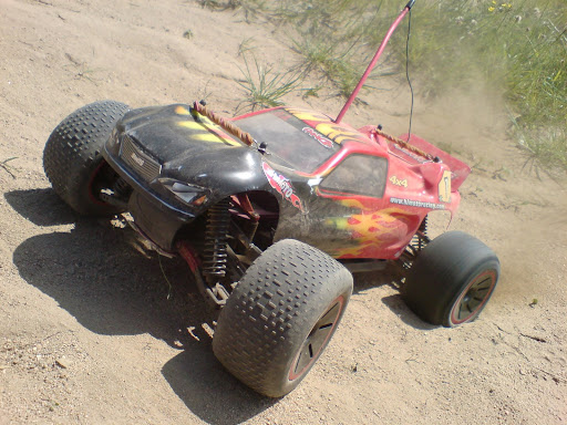

gumy po 4rech jezdenich na asfaltu vzadu nemaj temer vzorek ... vepredu je ho tak o 20%vic....

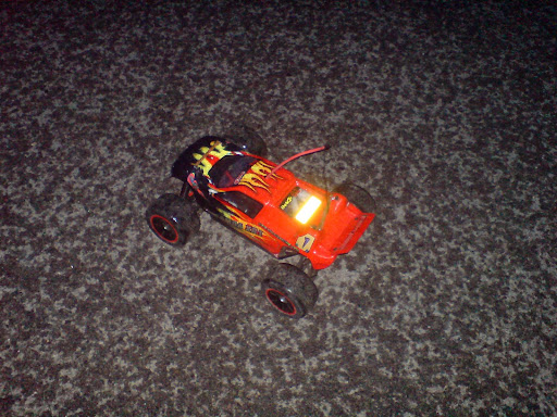

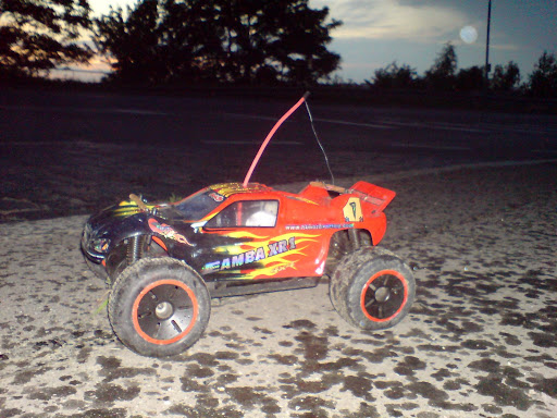

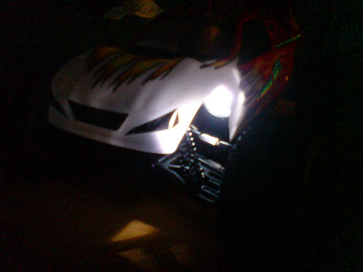

z jezdeni vecer .... svetlo je uzitecny... i kdyz neni a nemelo bejt ani maketovi... je tam jen proto abych vedel kam jedu.... taky poslat si 2kilovi auto co jede prez 100km/h do kotniku jako se mi to uz jednou povedlo je hodne neprijemna vec.....
zatim vse....
zejtra du jezdit zase ... (jako vlastne kazdej den...)

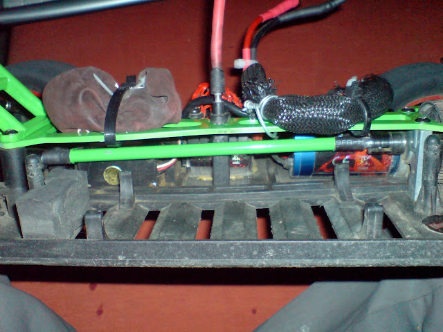

(na vas necham zdali to vypada lip nebo hur.... kazdopadne ja sem spokojen :))
pruhlednak

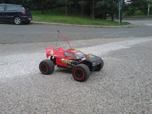

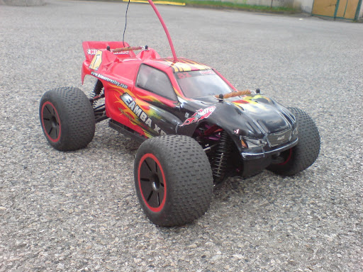

taky sem si trochu prenastavil geometrii.....tady je to docela videt :))
gumy mizej s kazdou jizdou.....

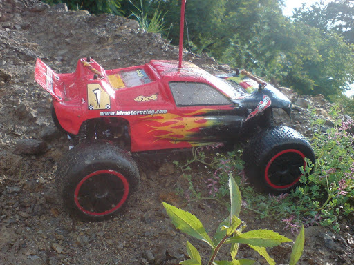

tahle nocni se mi fakt libi ... :) ten mesic a tak ...
odrazka odrazi :)... sterace nestiraji protoze nejsou ... :)

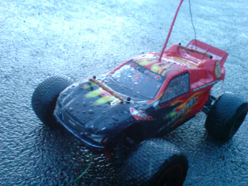

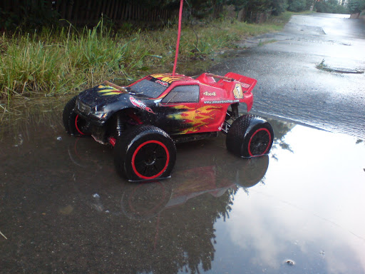

trosku prselo nooooo... ale sme vodotesny prece ... :)
no este sem z toho ztrhal ty srandovni samolepky.... a vypada to rek bych zase o kousek lip :)

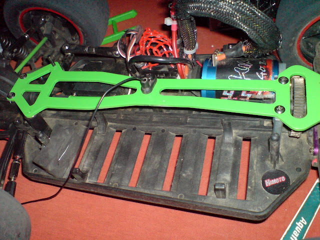

plechy na podvozku po 2 docela narocnejsich vyjizdkach potrebujou trosku poopravit .. :)
a opraveno...

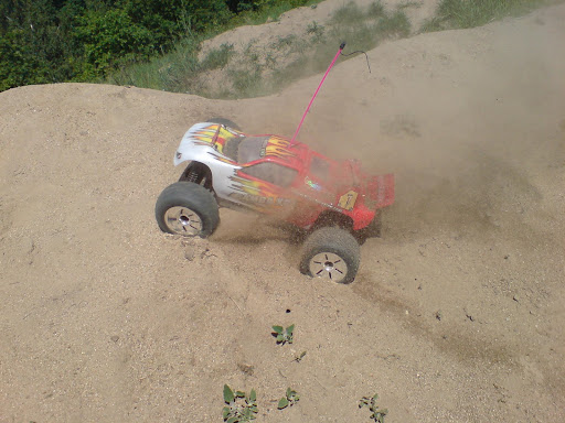

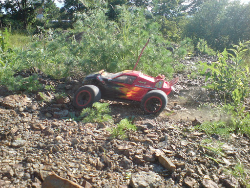

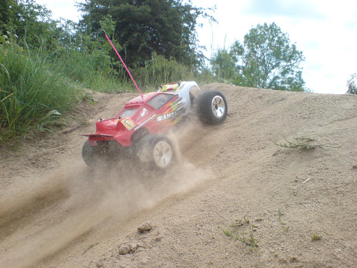

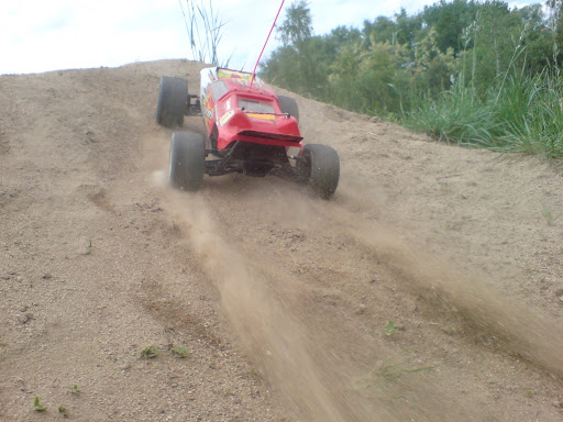

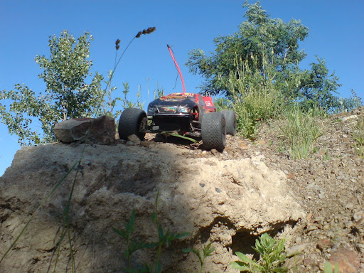

Příspěvekod dawe82 » 15 čer 2009, 09:57

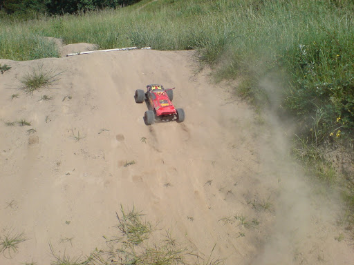

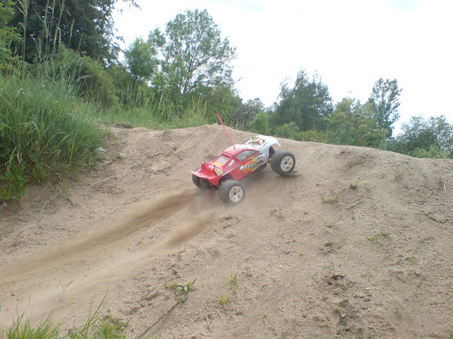

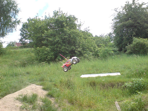

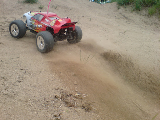

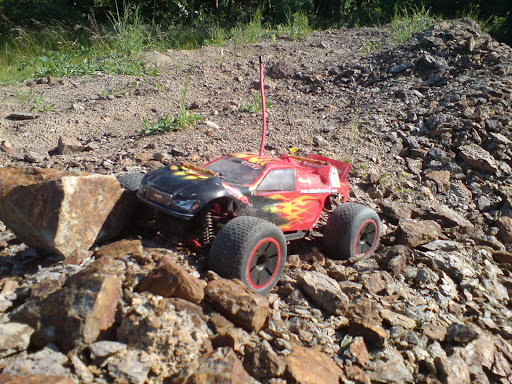

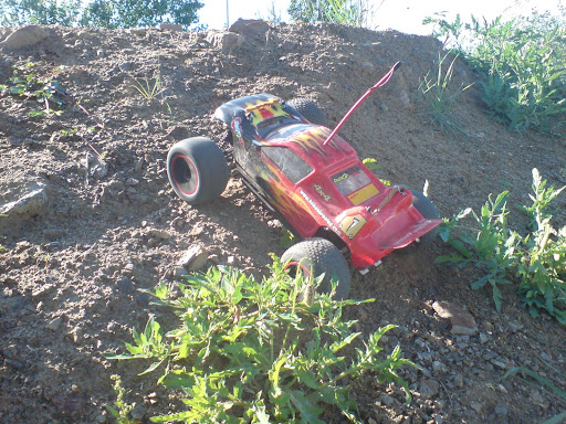

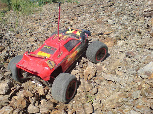

tak zase pridam nejaky fota z jezdeni .. :) ... na jezdeni je cas... na modely ne :( (taky se neda jezdit dyl nez pul hodky :D ) no takze fotky sou z jezdeni na draze ... pak sem nasel takovou stavbu kde sem si taky zablbnul a druhej den po desti (nebo pri desti spis) se zmenila v takovej mocal 1/10 :D

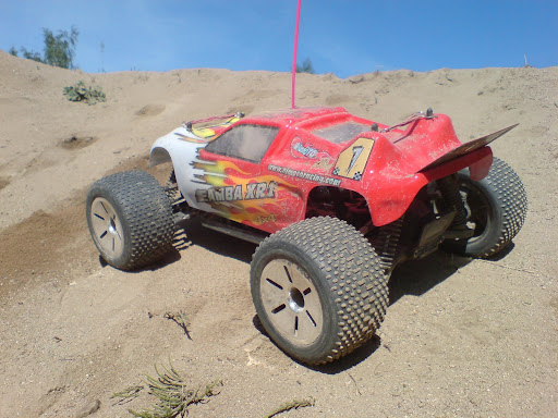

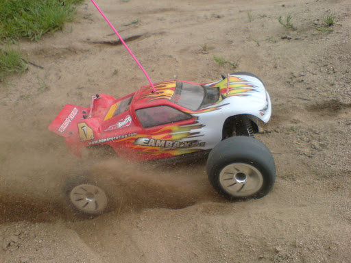

piskovej placek :)
stavba nasucho...
nektery sutry to proste neprejede :D

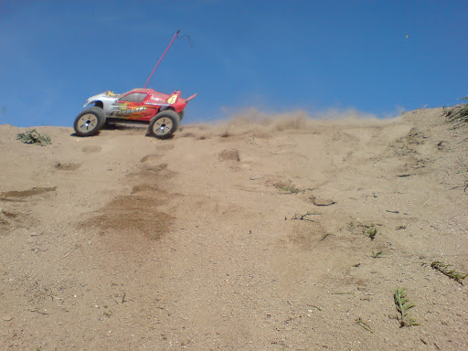

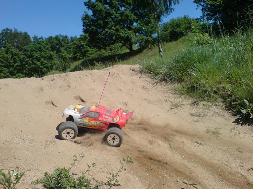

jump :D
cesta do praveku aneb obri preslycky .. :)
a druhej den stejna trasa jen na mokru...... dost mokru .. :)
rally bazina
koupani :D
lesik
tak vylejem z nej vodu a de se domu .. :)

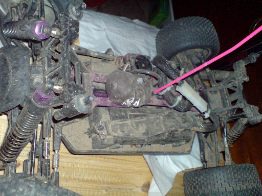

cistota pul zdravi .... :)

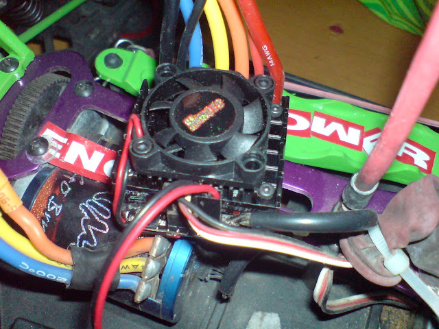

tak posledni novinky ... udelal sem z himota model nefunkcni .... nebo teda jedu a najednou zniceho nic (nebylo vedro, ani dest dokonce ani mokro) auto stoji... tak k nemu du a nic zapnout /vypnout nic.... vyndat zandat bat. a nic.... takze z nejykyho zahadnyho duvodu odesel regl. takze zejtra de na reklamaci (dneska maj zavreno) tak snad to bude rychle vyreseny abych moh jezdit .. :) (mesic se mi cekat nechce a 1890 za novej regl se mi taky davat nechce...)
Re: himoto xr1 1/10 brushless
Příspěvekod pete » 28 čer 2009, 18:41
ja jsem se vcera toho lekl taky,mel jsem stejnej problem,ale po vymene treti baterie,se auto rozjelo,takze musim koupit nove,nebo je nejak ozivit...tak at moc dlouho necekas....
Obrázek Obrázek Obrázek
pete
Příspěvky: 360
Příspěvekod Michael » 28 čer 2009, 19:44
Hele zkus ten regl rozebrat. na reklamaci to nepoznaji a už jsem viděl pár reglu s ůplně přepálenym spojem, nebo utrženym kontaktem atd. ;)

Příspěvekod dawe82 » 28 čer 2009, 19:56
no ono je to prelepeny kolem dokola holografem takze by to poznat bylo .... a kdyz je to v zaruce tak to neresim jinak bych si to dokazal i opravit prece jen sem nejakej opravar elektronickejch zarizeni (teda ve skole mi to tvrdili....) jo a uplne sem zapomnel ... v soutezi o fotku mesice v rc cars je i jedna ode me tak hlasujte :D

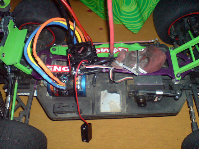

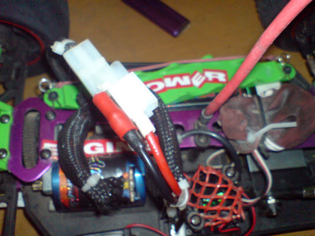

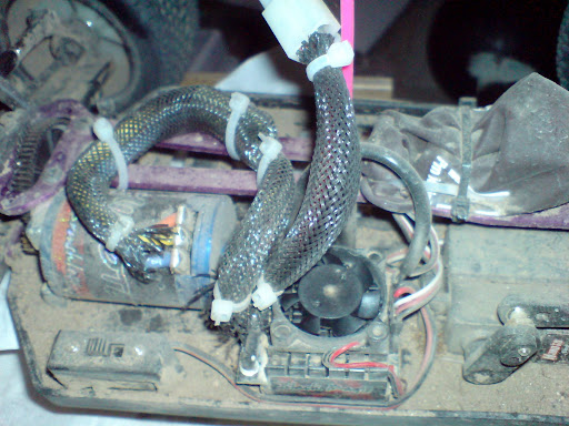

jinak regl uz je doma takze sem byl ted asi 3x jezdit .... akorat je tam par mensich nedostatku a to ze sem roztavil jeden tamiackej konektor takze mam ted v aute takovi prozatimni reseni nez bude cas nakoupit trubickovi konektory .... dal se mi pri vcerejsi jizde povedlo ohoblovat celej pastorek ... (teda po 2 mesicich akcniho jezdeni se to dalo cekata taky cekalo) ale uz mam na ceste 2 dalsi ... 19z a 26z ... taky hlavni hnaci kolo jetrochu ohoblovany ale to sem protah skalpelem a je to tak nejak este pouzitelny a kdyztak mam obednany jiny s 58z (tohle ma 64) dal mam na ceste spodni ramena (konecne) zatim jen puvodni plastaky ale dva pary .... a nakonec sem vzal i servosaver ... chtel sem nejakej lepsi ale nakonec sem vzal ten co tam byl (za asi 79kc) no zejtra by aspon cast tech dilu uz mohla bejt tady ... :) no nakonec sem udelal predprovozni generalku coz znamena doliti oleje vsude kam patri .. a vyprani vsech lozisek a kdyz uz sem byl v tom cisteni vypral sem i kola a prelepil pneumatiky a nakonec znovu protah cervenej prouzek na vsech kolech tentokrate lesklou cervenou ....
fungl-new-regl
a nouzovi zapojeni baterky ... :D (navic to neprenese zadnej vyzsi proud takze jezdim max na pul plynu a pak to proste nereaguje ... :D no nic ted stejne jezdit par dni nebudu (3dny prace a 2 dny nez dorazej dily)

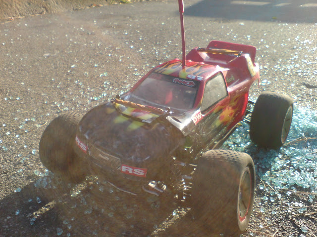

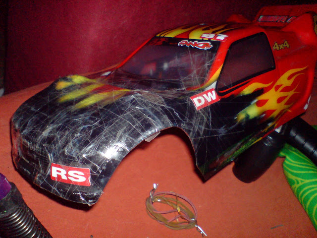

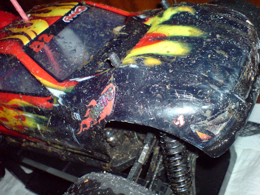

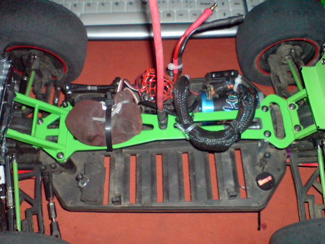

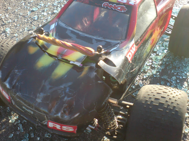

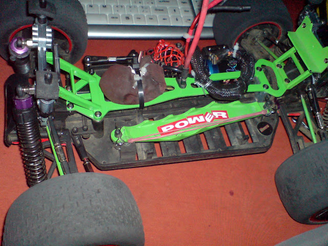

tak a po delsi dobe mi dorazilynovy prevody a tak se mohla jit zkouset nova maximalka ktera je ted nekde u 100km/h.... auto sice uz neni tak zbesily na rozjezd ale kdyz se rozjede tak je to fakt velkej fofr .... staci chvilka nepozornosti a clovek jede domu s ozsekanym autem .... coz se stalo i me .... uhejbam autu a trefil sem tak v 80km/h napric zaparkovany auto primo do kola ... slysim desnou ranu a vsude stribrnej plast z poklice ktera se rozletela na stovky kousku ... nejdriv to vypadalo ze potrebuju jen novou kastli ... ale konecnj soucet byl docela vetsi ... doma sem zjistil ze je urvany spodni rameno v zavesu, ohnutej tlumic, a stredni duralovej ram je uplne zkroucenej takze podvozek byl do vrtule a est vyboulenej .... no kastli sem tak nejak slepil pruhlednou paskou jen aby to drzelo pohromade nez mi dorazi ta nova kastle od hpi a vsechno ostatni se mi povedlo opravit a kdz uz sem mel rozebrany cely auto tak sem mu dal dalsi zelenou kuru a par nechutne fialovejch dilu sem laknul ....

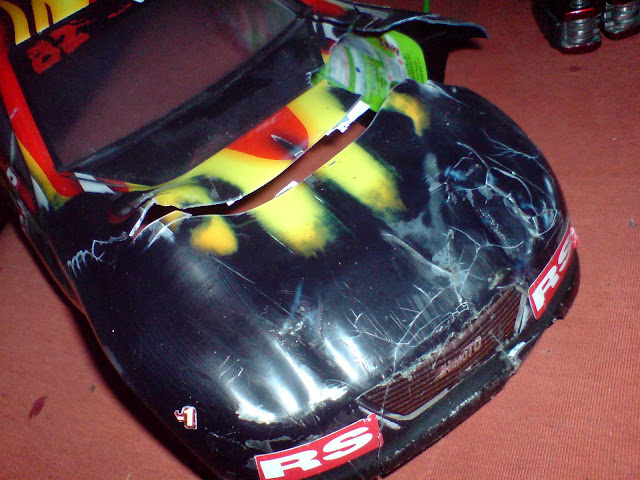

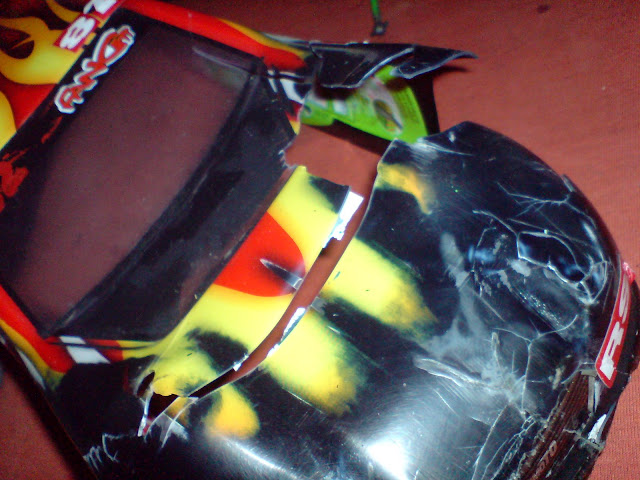

takze takhle vypada himoto po srazce s fabkou....
predek popraskal jak velikonocni vajicko ... a to byla kastle podlepena....

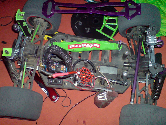

semtam neco chybi....
vypada to blbe ale aspon to drzi pohromade .. :D
no byla to fakt pecka ....

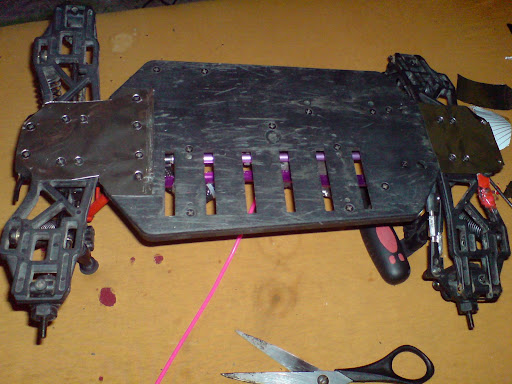

a de se srovnavat .... a menit par sroubku ktery to vytrhalo ....

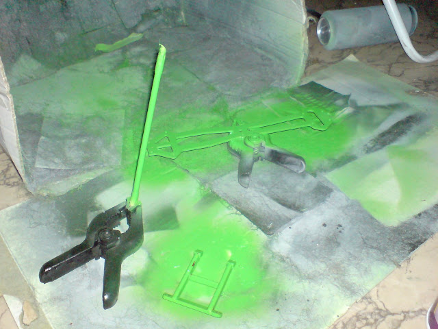

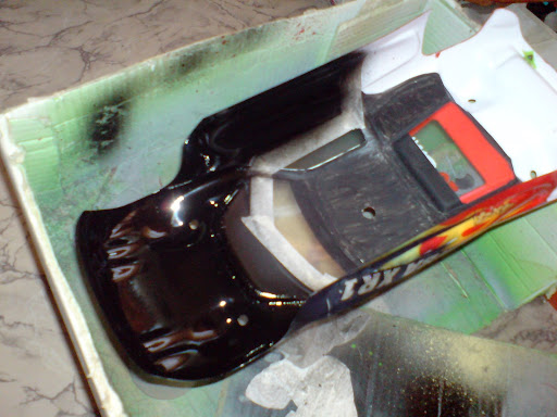

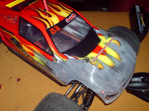

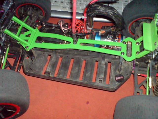

naposledy fialova...
a skladame....
green is better :)
tady to krive jenom vypada .... je to rovny zako zrcadlo ... :)
suprzeleny .. :)

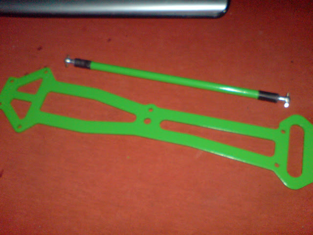

jo a co ze to mam obednano za kastli ? baracuda to nakonec neni ... nasel sem neco mnohem vhodnejsiho .. :)
bude zelenej nebo piskovej .... neni dokonalej ?
